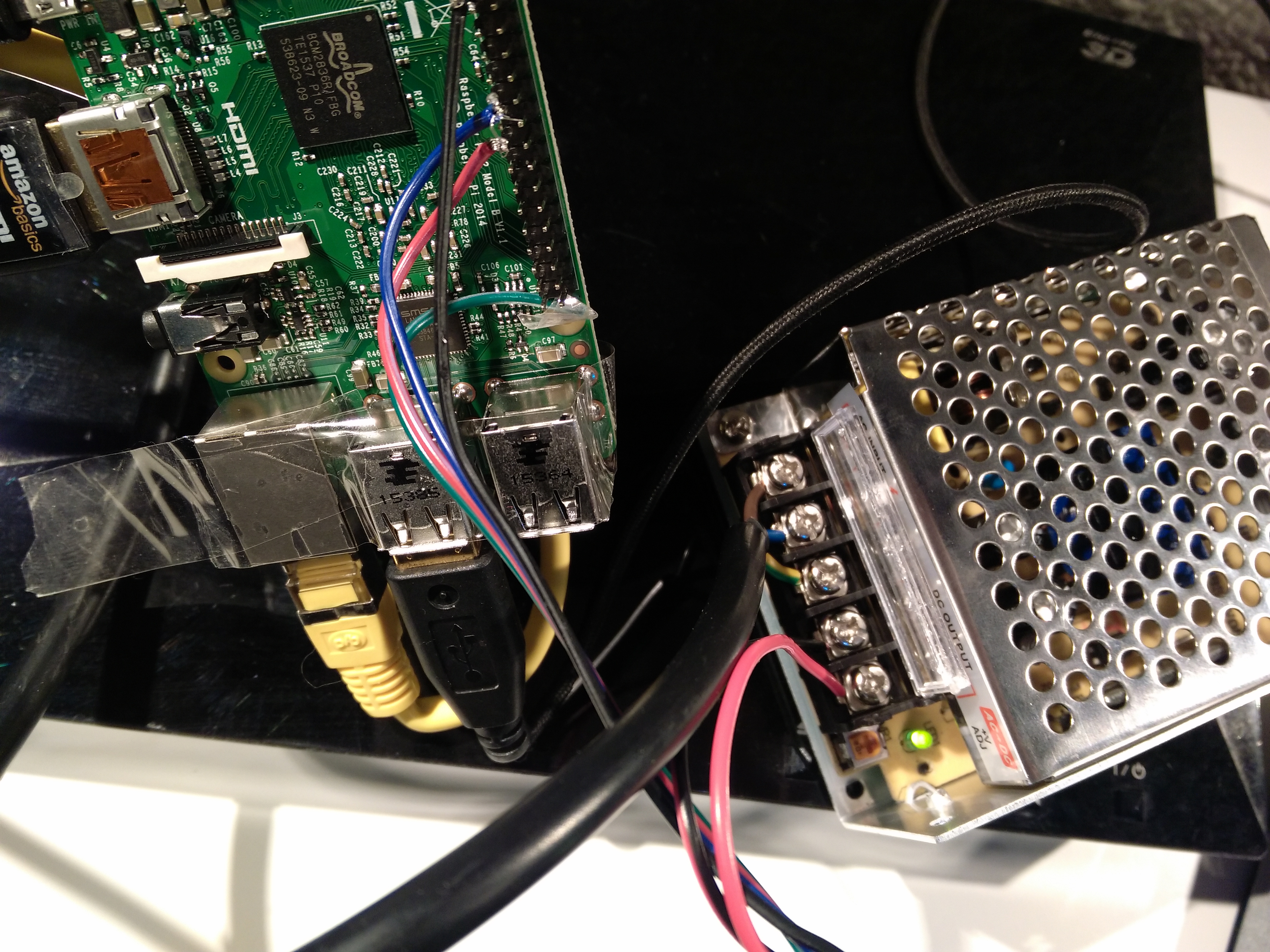

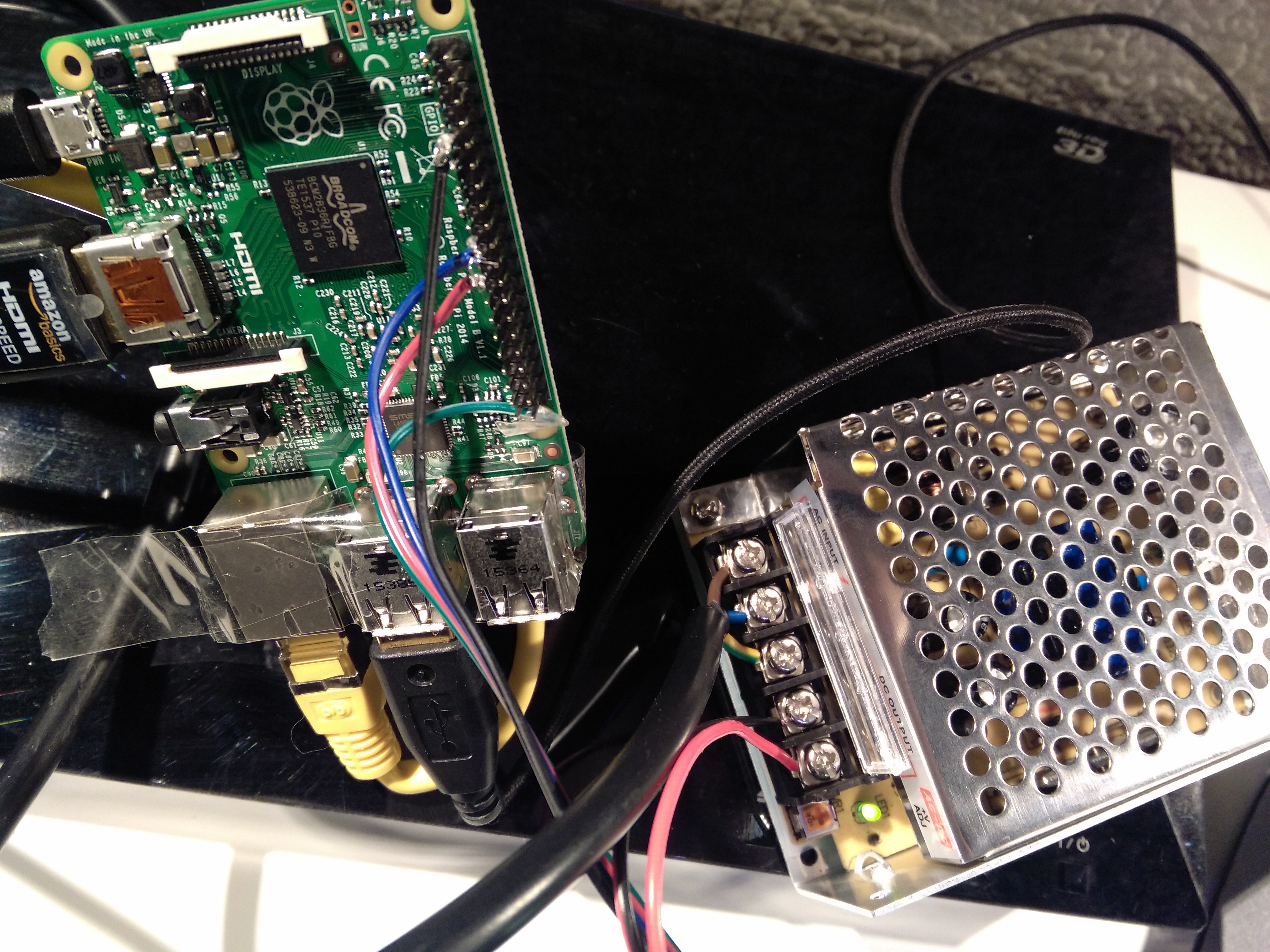

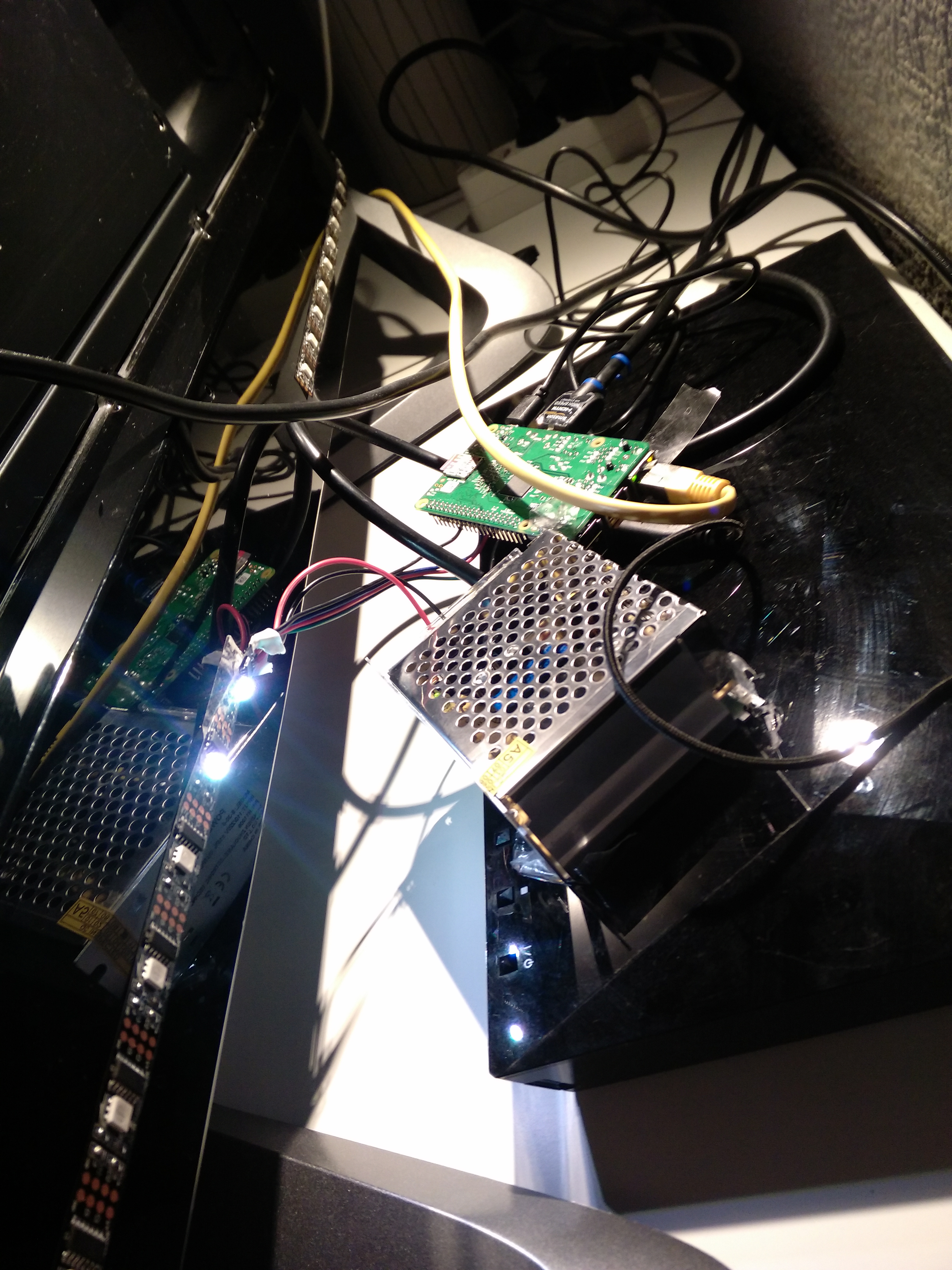

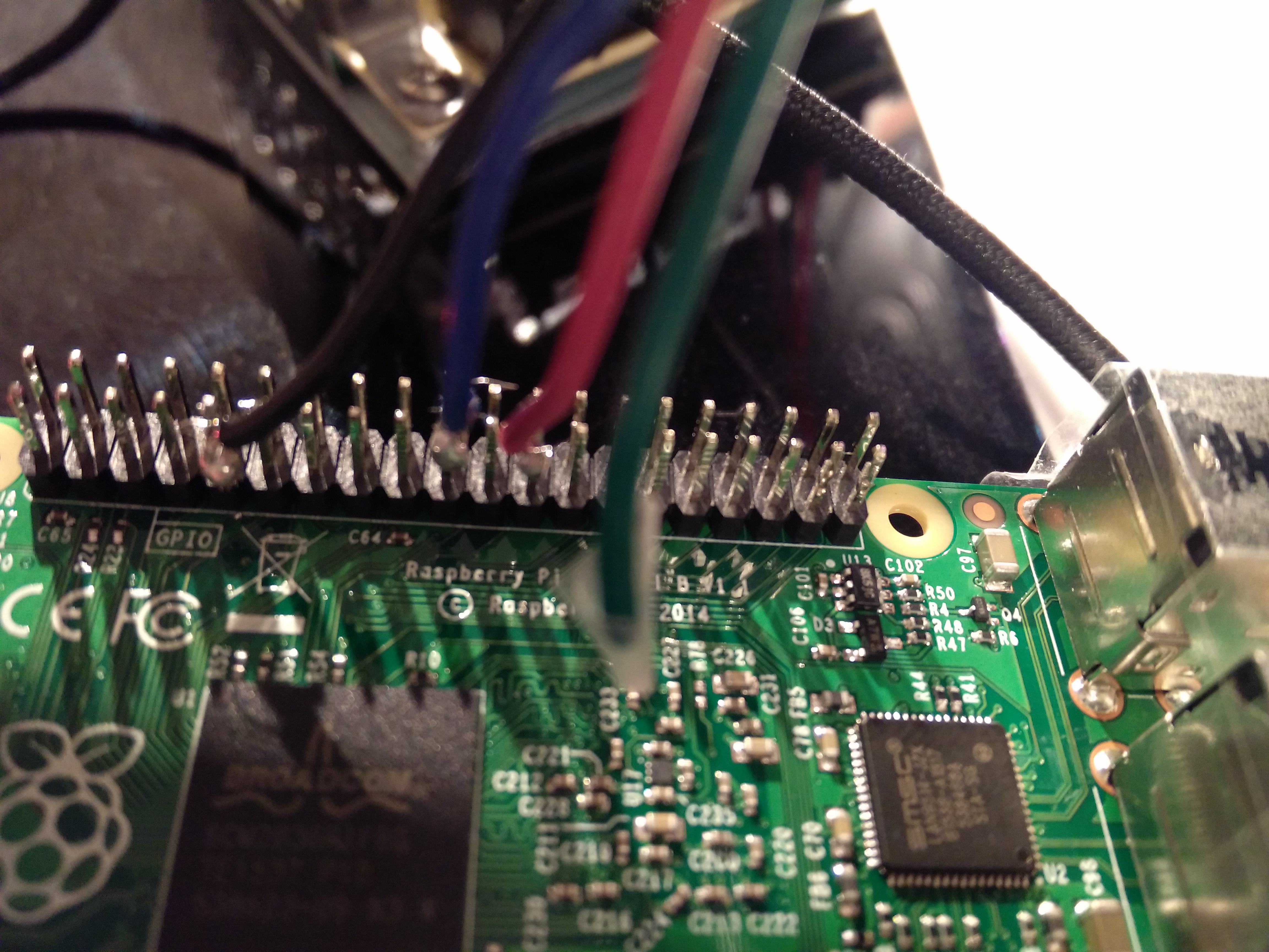

anbei ein paar Eindrücke- die Lötstellen habe ich danach nochmal neu gemacht...trotzdem nichts..

Hast du mal durchgemessen, ob die anderen LEDS Strom und Signale bekommen?
Deine gepostete Config ist übrigens nicht die Config, sondern der Output von hyperion nachdem die Config geladen wurde. Um die Config zu posten musst du deren Inhalt ins Forum kopieren. Hast du testweise mal Akis Testimage ausprobiert, ob dann alle leds leuchten?
