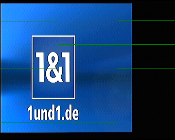

Moin Moin,
dank b2un0 hab ich meine Ambilight Grundkonfigurationmässig ja schon einmal hinbekommen ;)
Jetzt habe ich mich dieses Wochenende rangesetzt und die Version für alle HDMI Quellen eingebaut.
Leider ist mein Bild vom Grabber irgendwie zu weit links.
Hier wäre meine Config:

Mein HDMI zu AV Konverter ist der aus der Einkaufsliste, der Grabber auch.
dmesg | grep -i video
[ 0.357039] vc-cma: Videocore CMA driver
[ 0.851087] vc-sm: Videocore shared memory driver
[ 11.485081] Linux video capture interface: v2.00
[ 11.909088] usbtv 1-1.2:1.0: Fushicai USBTV007 Audio-Video Grabber
Der Konverter läuft bei mir auch nur mit 5V USB, ohne habe ich nur schwarzes Bild.
Jemand nen Tipp?
Danke !

Ich nochmal,
ich glaube es liegt am Konverter.
Es gibt davon ja 3 Versionen: Cheap - Better - Best
Ich gehe davon aus, das ich die cheap Version erhalten hab..die nicht mit Ambilight läuft.....
Hatte auch nicht direkt von dem Link bestellt (der aktuell auch auf einen VGA-HDMI verweist), sondern diesen:
http://www.amazon.de/gp/product/B00AASZ ... ge_o07_s00
Verkäufer: Tatsang
Jemand nen Tipp wo ich auf die schnelle einen funktionierenden bestellen kann?
