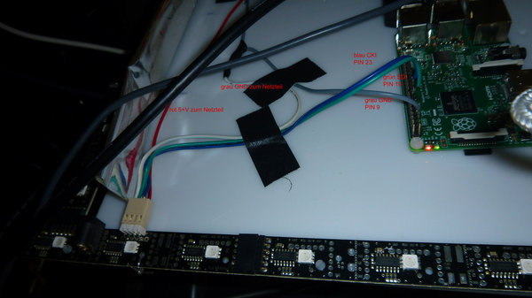

Das Foto mit der Verkabelung ist leider nicht so aussagekräftig (ungünstiger Aufstellort), habe aber, nach mindestens 10maliger Überprüfung der Verkabelung und Lötstellen definitiv keinen Fehler!
Nach der Befehlseingabe "# killall hyperiond......." konnte ich im Skript bereits sehen, dass der Grabber das Signal verloren hat, da werde ich noch mal nacharbeiten.
Verkabelung:
download/file.php?mode=view&id=465

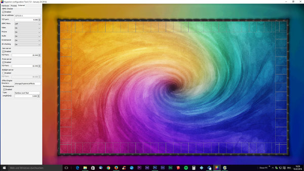

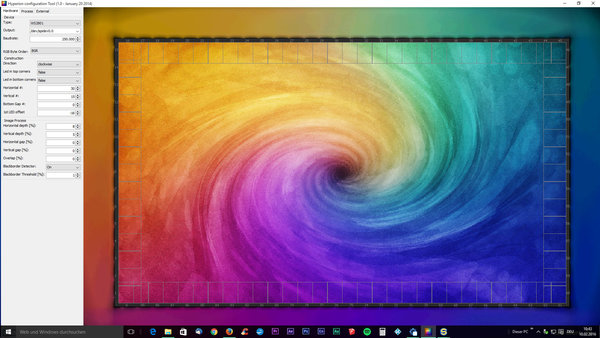

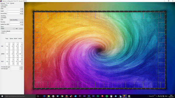

HyperConfs:
download/file.php?mode=view&id=467
download/file.php?mode=view&id=468
download/file.php?mode=view&id=466
