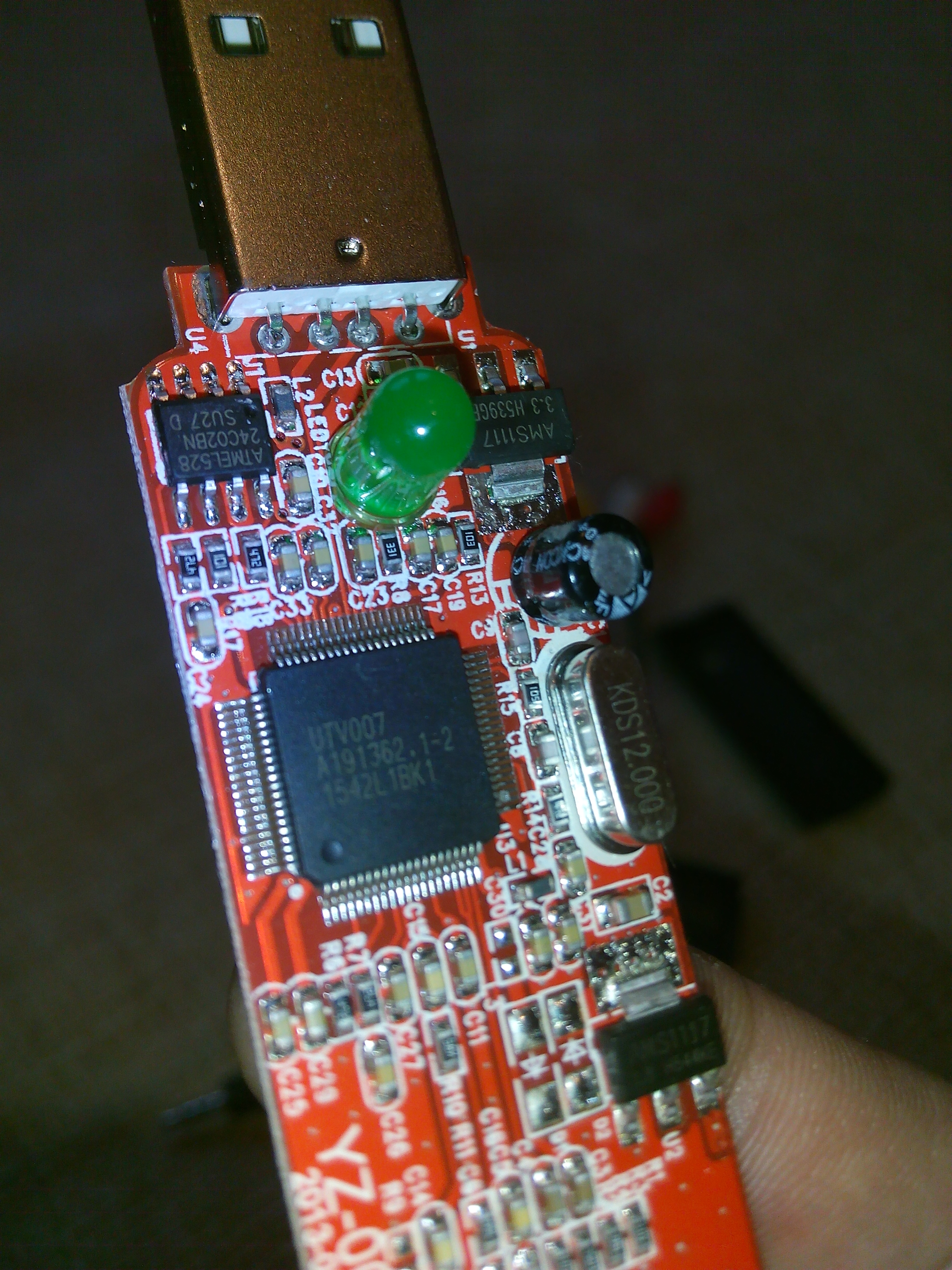

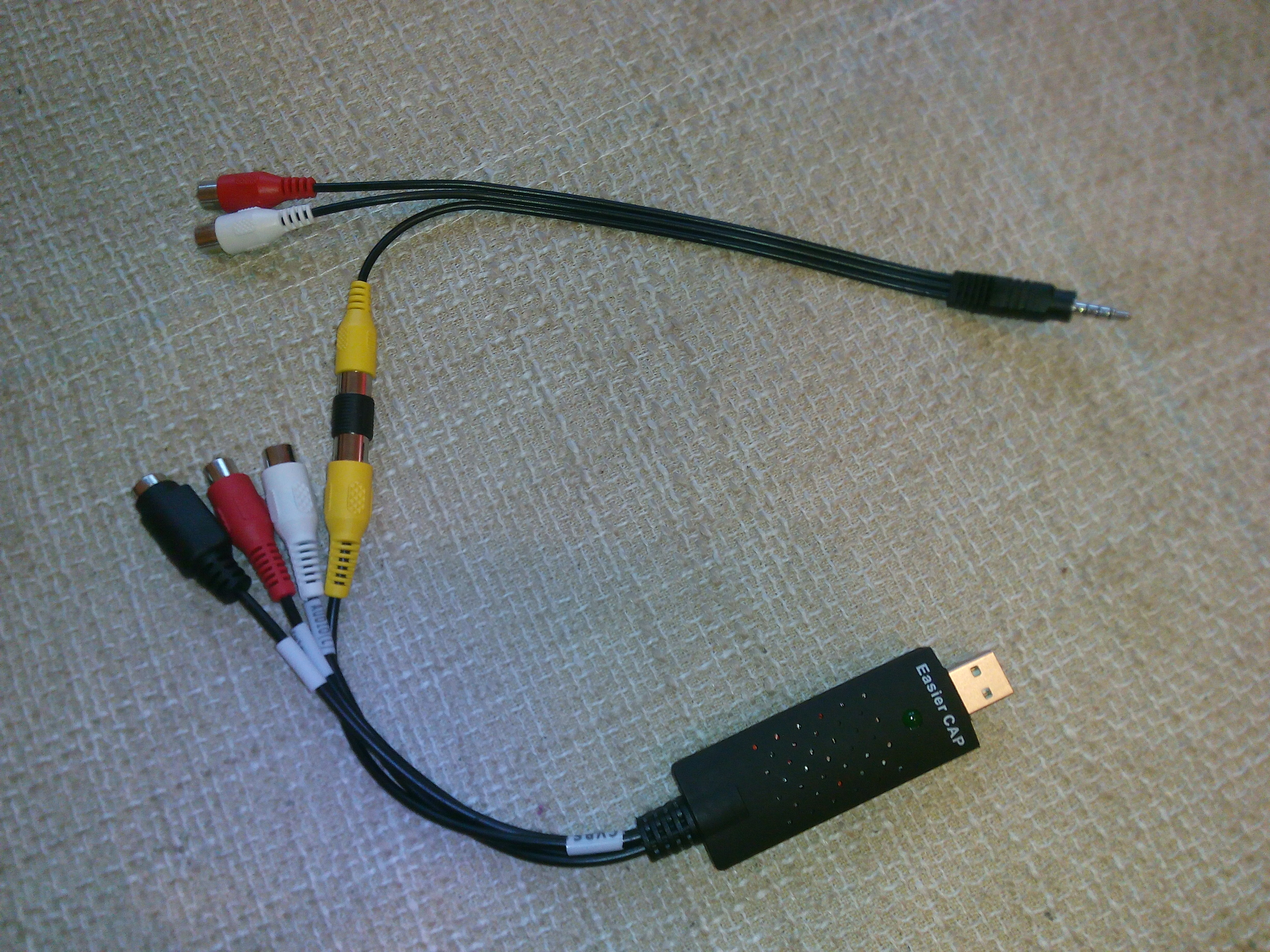

Hier mal Bild vom chip:

Der Grabber selber ist in Ordnung.
Die Aussage "Das Bild ist zu Gut" bezieht sich nur auf die Kombination mit einem HDMI2AV Konverter - nicht auf deine Art von Verkabelung :)
Bei dir ist die Ursache eine andere.

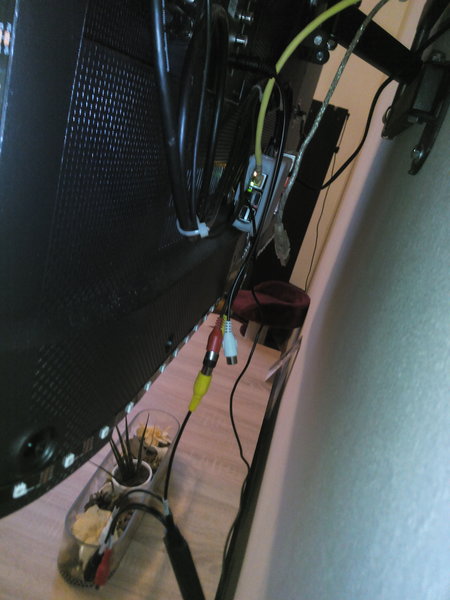

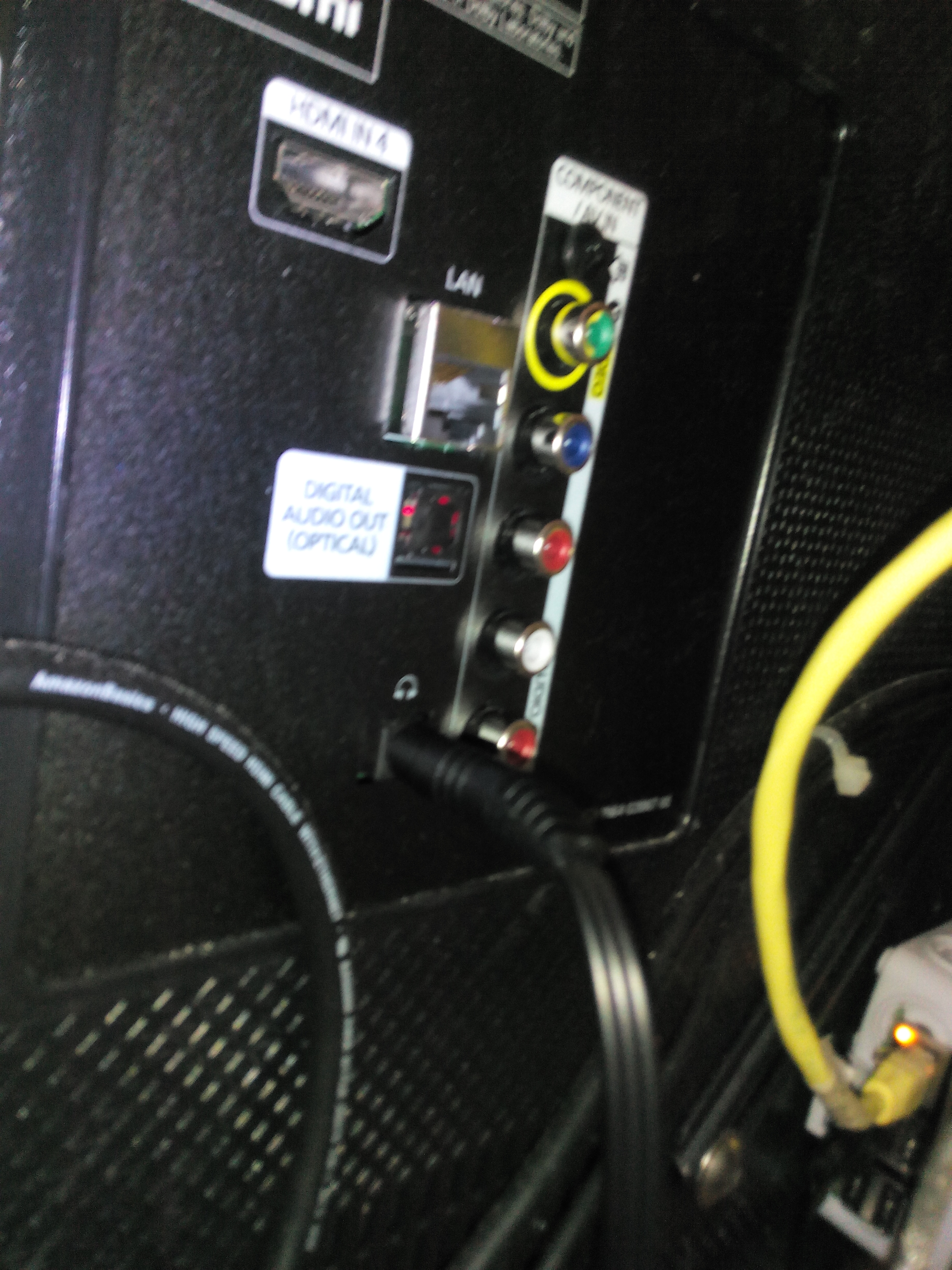

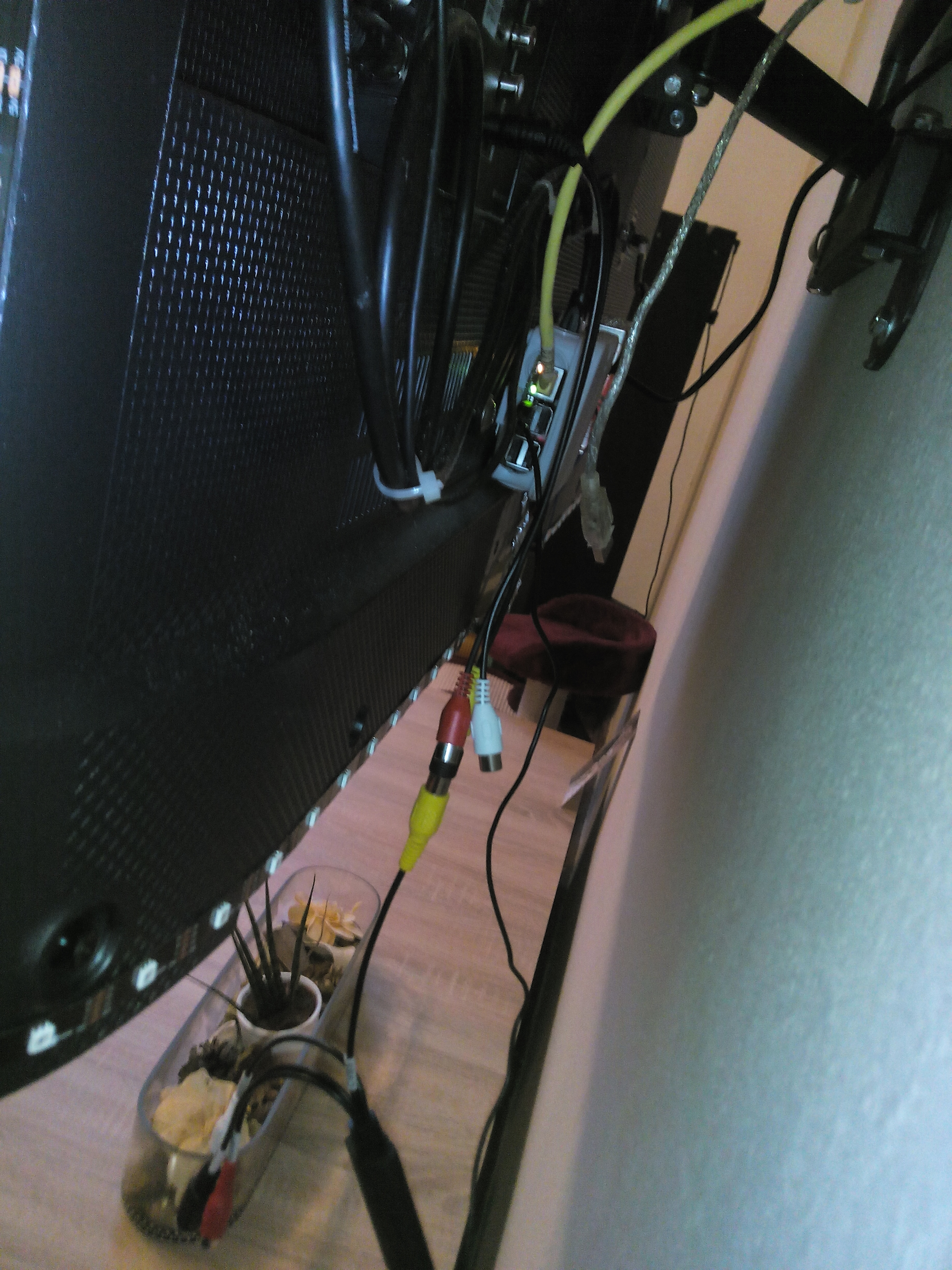

Handelt sich um ein samsung ue48j6250 und kabel war dabei. Buchse ist zwar die "kopfhörerbuchse" aber ist die einzige wo der Stecker passt.
Anbei paar Bilder ( TV hängt an wand daher gehts net besser )
Ambilight per Grabber TV funktioniert nicht
16. Feb 2016, 18:45
Das Kabel ist für Camcorder und Co um diese am AV Eingang anzuschließen..
Am Kopfhörer Ausgang bekommst du mit Garantie kein TV Signal ;)
Ich hab den Samsung-UE48JU6450 und Samsung-UE40JU6050 hier stehen - die sehen hinten alle zu 90% gleich aus.
Die Samsung UHD Geräte der JU6er reihe haben keinen AV Ausgang - erst wieder im 7er Bereich.
