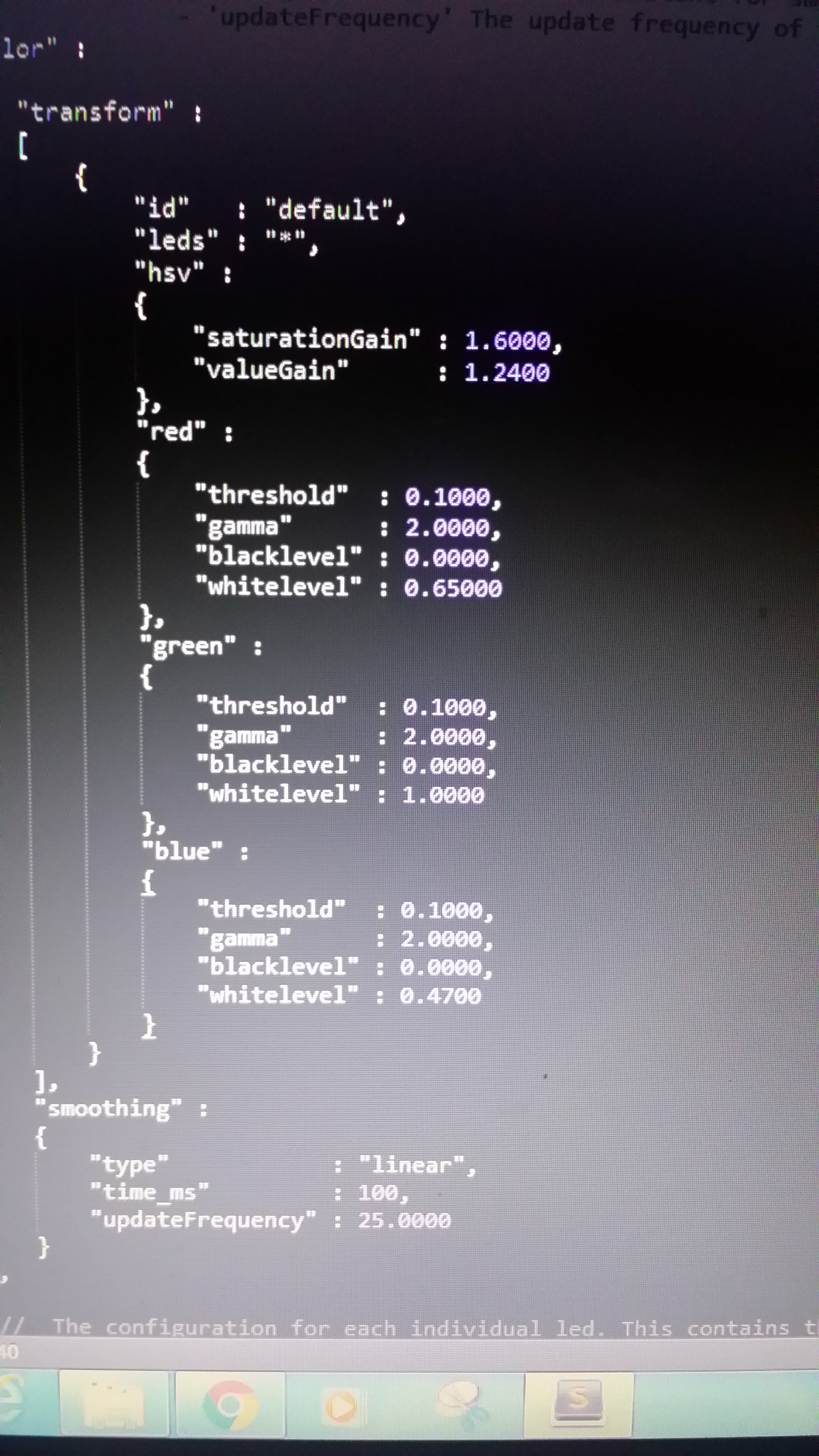

Habe auch mit der HyperionAPP experimentiert. Ich habe jetzt zwar es so hinbekommen mit meinen Einstellungen, dass alles gut aussieht, jedoch frage ich mich wieso dieser Streifen keine gute Farbsättigung hat wie der Vorherige.
Gibt es da vielleicht noch andere Tricks bei der Einstellung ausser HSV oder Gamma etc in der APP?
Kann es iwie an meiner Config liegen?
Wenn ich in der App das Colourwheel benutze und von ROT zu GRÜN ganz langsam wechsele ist wirklich kein sattes GELB vorhanden. Es ist eher GELB mit einem Hauch von GRÜN
Auch ist mir aufgefallen bei dem neuen Stripe, dass das Blau schon extrem ins Dunkele geht. Fast schon Violett und kein sattes reines Blau.
