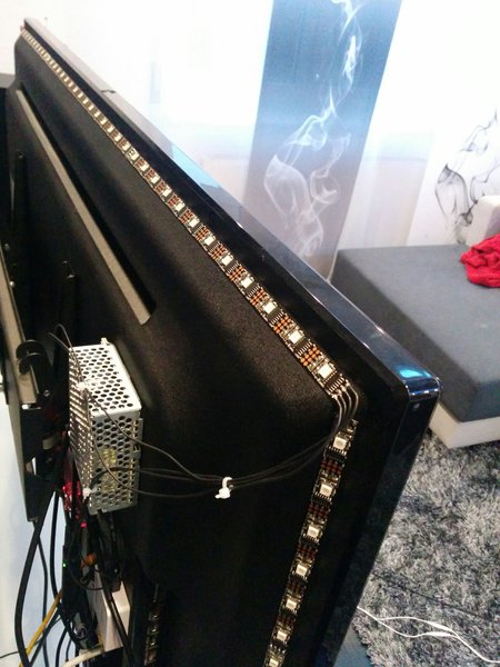

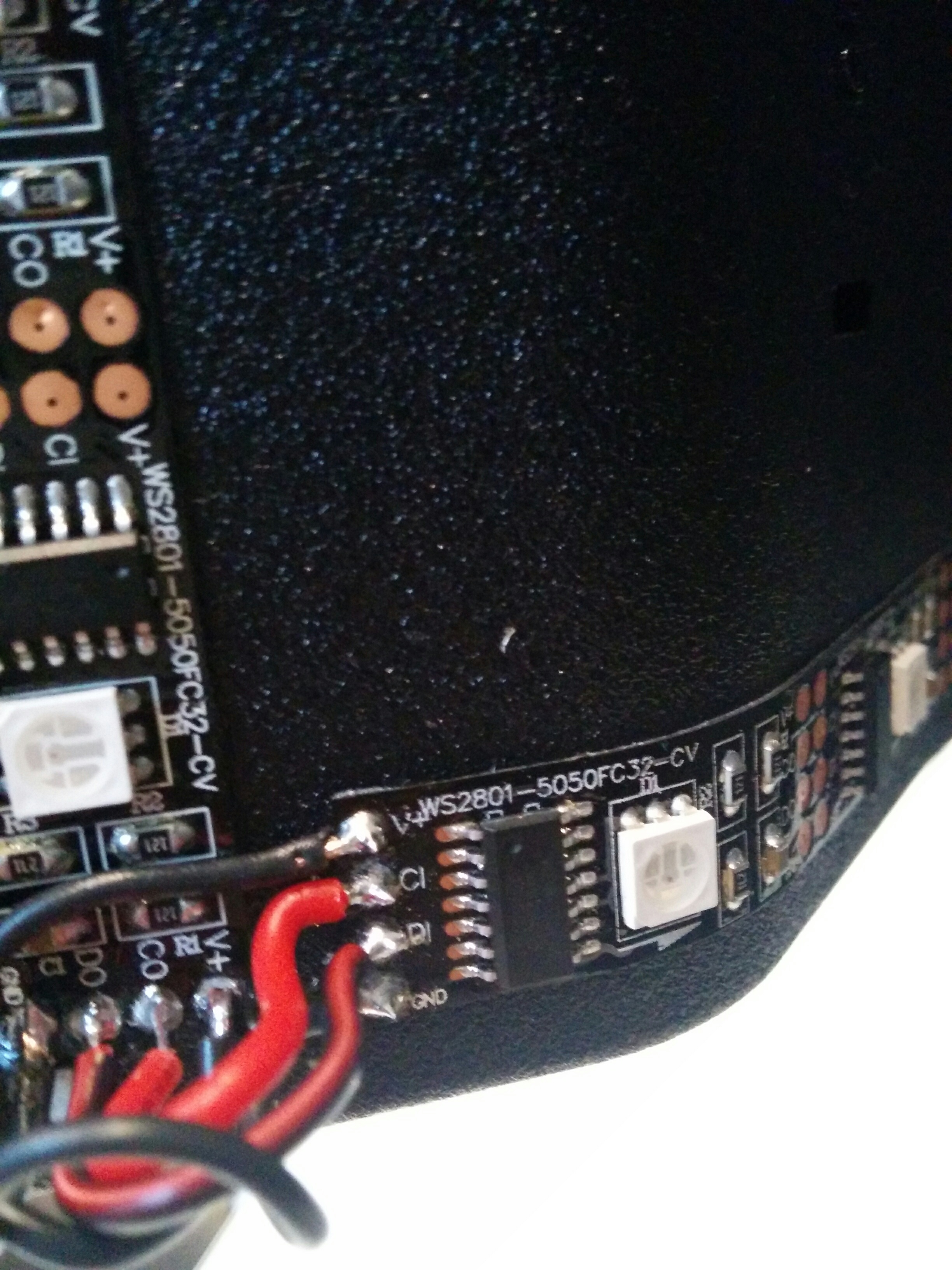

Ich habe alles genau nach Anleitung eingerichtet und und vor der Einrichtung der Hyperion leuchten die 50 LEDs. Nach der Einrichtung leuchten die oberen LEDs und die an der Seite komplett.
Die untere Seite und die linke Seite am TV leuchten gar nicht. Eingespeist wird mittels 10a Netzteil von rechts oben ( von der Rückseite des tvs gesehen) Die Verbindungen ( mittels Kabeln an den Ecken )zeigen Durchgang und funktionieren.

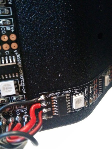

Ich habe allerdings festgestellt das an den LEDs einige lötpunkte nicht richtig gesetzt sind, kann aber nicht prüfen ob es daran liegt. Ich habe mal ein Bild angehängt von einem Reststück das das selbe Problem aufweist. Vielleicht könntet ihr mir ja sagen ob es daran liegen könnte dann geht der streifen zurück.
Mfg bl4ckr4in
Nur 50% der LEDs leuchten
23. Feb 2016, 16:50
Ohne die nötigen Informationen hier aus Beitrag #1 ist das wieder nur ein Frage Antwort Spiel :D
viewtopic.php?f=8&t=836
Die Lötpunkte sehen aber mMn in Ordnung aus..

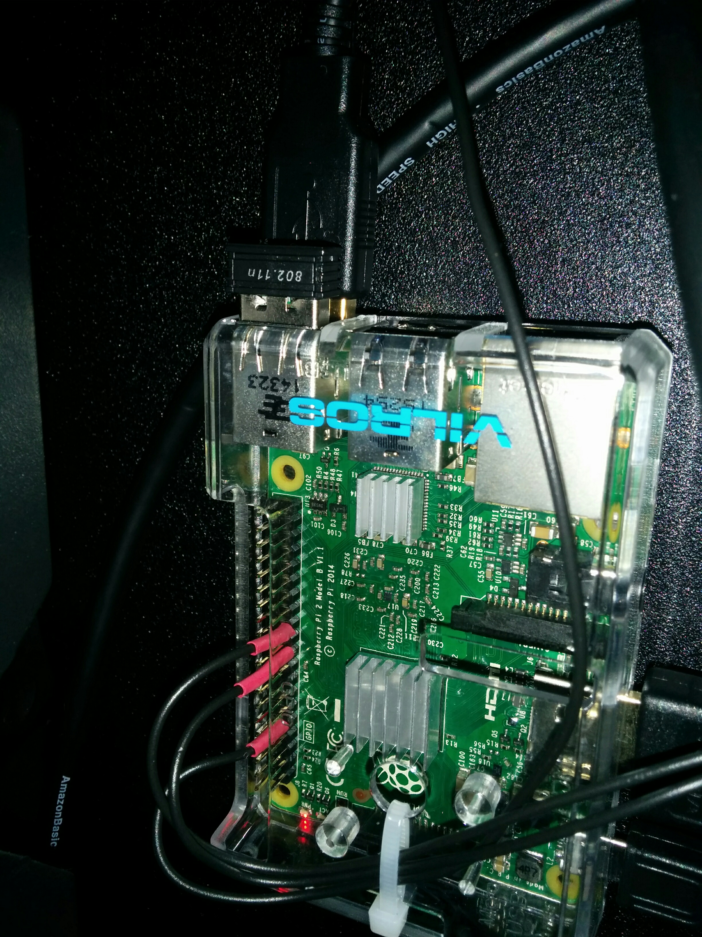

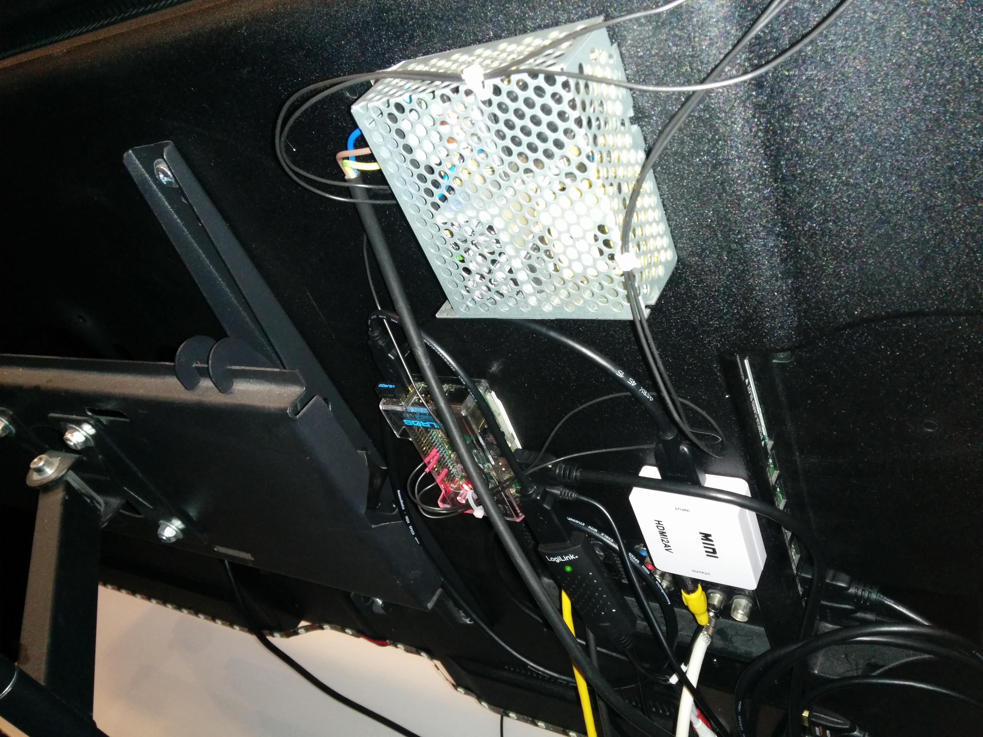

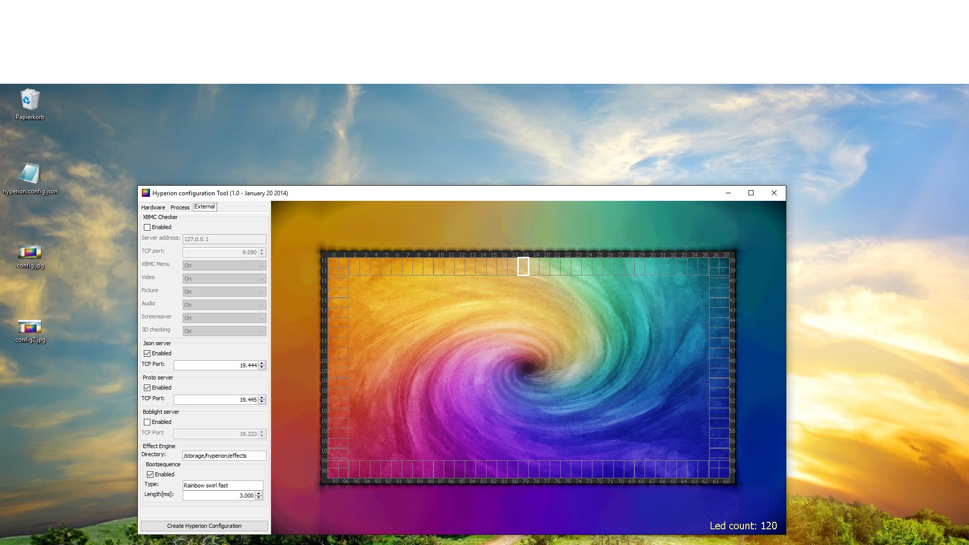

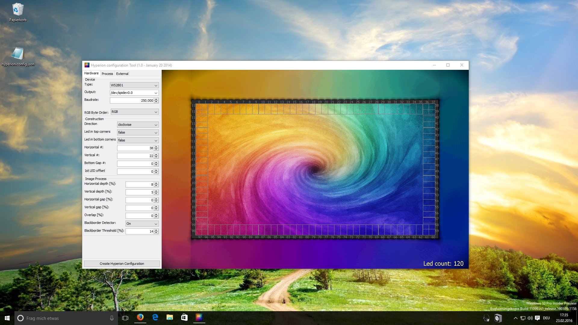

So hier schon mal die bilder, der Rest folgt. Übrigens kann ich mit der app die 50% problemlos steuern und im kodi steuert er auch die Farben des Hintergrunds an. Ich hatte mir auch das vorgefertigte imgage drauf gezogen. LEDS sind WS 2801 (120 stück etwa 4 Meter) und die anderen Teile bis auf den Rasperri exact die aus der Anleitung hier

Wo hört den das leuchten der LEDs genau auf? mitten drin im Stripe oder exakt an den Lötpunkten?
Bl4cKr4iN
Beiträge:15
Registriert:23. Feb 2016
24. Feb 2016, 22:32
exact an den Lötpunkten. Die verbindungen sind aber in ordnung und zeigen durchgang an.
25. Feb 2016, 08:03
Dann ist deine erste LED nach dem Lötpunkt einfach defekt - raus schneiden und ne neue reinlöten.

So, es war nun doch eine defekte LED. Danke! Bei Kodi funktioniert es , allerdings bekomm ich am pc oder anderen Geräten kein Bild. Ich habe den Konverter mit dem kleinen Chipsatz (völlig unbrauchbar?) Ich habe den Screenshot gemacht und bekomme ein schwarzes Bild. Ich verwende einen AV Reciever, bildverbesserungseinstellung sind allerdings aus.
derDoc
Beiträge:49
Registriert:15. Jan 2016
Wohnort:47...
26. Feb 2016, 16:44
Bl4cKr4iN hat geschrieben:[...]Ich habe den Konverter mit dem kleinen Chipsatz (völlig unbrauchbar?) [...]
Ja, unbrauchbar. Tut mir Leid!

Danke, wenigstens eine ehrliche Antwort :D Habe mir mal den besseren AV Converter bestellt. Da muss ich dann doch nur den neuen durch den alten ersetzen und dann müsste es gehen oder muss ich da noch was beachten?
26. Feb 2016, 17:18
Naja schon, Screenshot würde ich schon mal machen und dann die Crop Werte anpassen wegen den schwarzen Rändern.

Ich muss bei mir die LEDS sehr hell stellen da meine Wand hinter dem Fernseher sehr dunkel ist. (auf 3.6) Leider schalten sich dadurch die leds bei einem schwarzen Bild nicht mehr vollständig ab. Erst bei einer Helligkeit die für mich wieder komplett unbrauchbar ist. Gibt es da einen Trick?
Als nächstes stimmen diese Crop Werte nicht, wie finde ich raus welche ich brauche. Das ich diese in die Grabber Datei eintragen muss weiß ich schonmal
mfg Bl4ck

Zu den Cropwerten:
Dieses Thema wurde bereits an vielen Stellen diskutiert. Exemplarisch mal 2 Themen aus denen du ersehen kannst, wie es gemacht wird:
viewtopic.php?p=1105#p1105
viewtopic.php?f=8&t=371&start=15
Im Grund machst du Screenshots und veränderst bei jedem Screenshot die Cropwerte, bis du einen sauberen Screenshot ohne schwarze Ränder und ohne abgeschnittenes Bild erhältst. Diese ermittelten Werte kommen dann in die Konfigurationsdatei.
Zum dem nicht ausgehenden Ambilight bei dunklen Szenen:
Ich vermute, dass das nichts mit der eingestellten Helligkeit zu tun hat. Ich vermute eher, dass du hier mit den Threshold-Werten spielen musst. Bei mir zeigte das Ambilght auch eine schwache Hintergrundbeleuchtung bei schwarzem Bildschirm. Ich habe die Threshold-Werte dann von 0,1 auf (ich glaube) 0,18 erhöht. Damit hatte sich das Problem erledigt.
