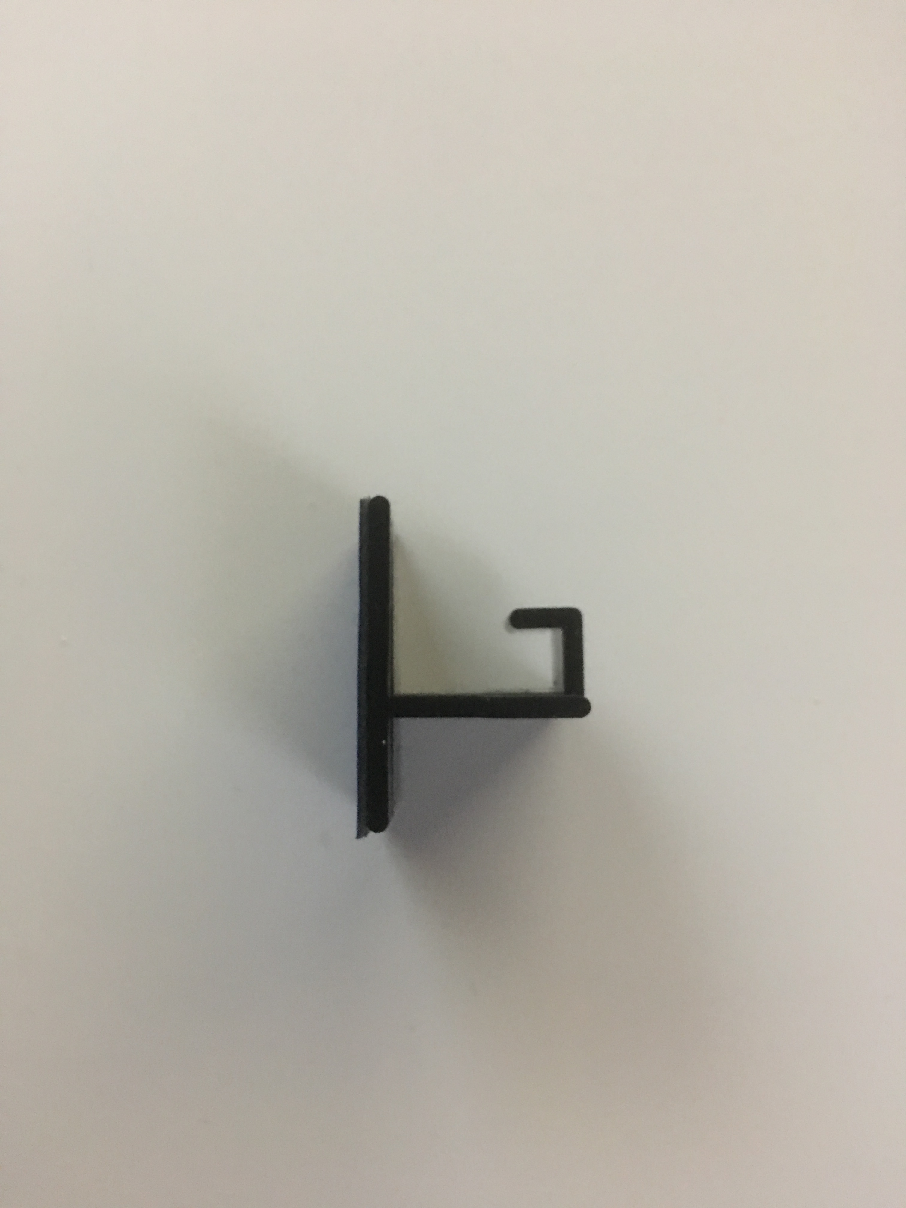

![LED Halterung.jpg (83.09 KiB) 8405 mal betrachtet LED Halterung.jpg](./download/file.php?id=2197&t=1&sid=9e620baef5007476f7a675d00d9d770e)

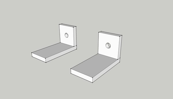

- Ich habe mir hier wie auf dem Bild zu sehen, zwei Holzstückchen verleimt und jeweils ein Loch hinein gebohrt. Diese werden an die oberen Löcher im Fernseher, welche für die Wandhalterung vorgesehen ist verschraubt. Damit auch alles hält, guten Leim nehmen ( meine Empfehlung: Ponal Holzleim).

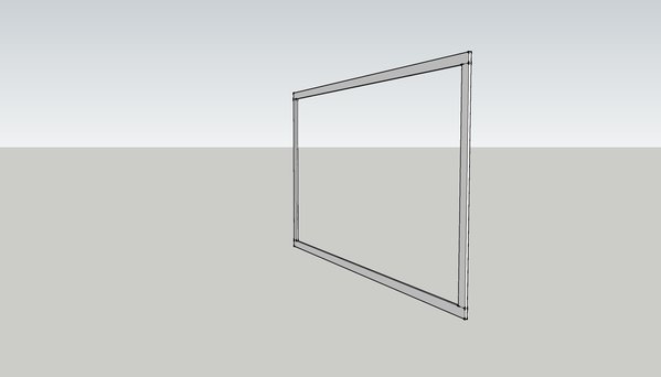

- Anschließend habe ich mit dünnen Holzleisten einen Rahmen gebaut, ebenfalls nur verleimt.

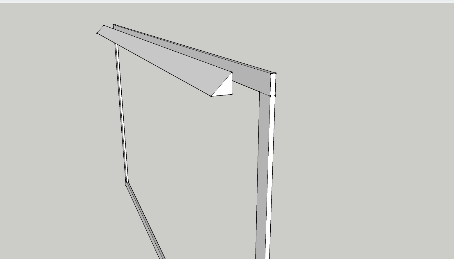

![Rahmen02.jpg (88.3 KiB) 8405 mal betrachtet Rahmen02.jpg](./download/file.php?id=2195&t=1&sid=9e620baef5007476f7a675d00d9d770e)

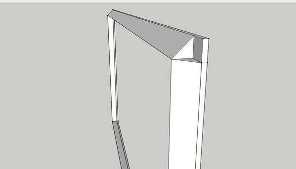

- Auf den Rahmen habe ich dann 3eckige Holzprofilleisten zurecht gesägt und auf die geraden Flächen verleimt. Die 3-eckige Profilleiste sorgt dafür, das der Stripe in einem 45 Grad Winkel zur Wandstrahlt, was zu einer größeren angestrahlten Fläche beiträgt. Durch verschieben des Rahmens auf den Holzhalterungen kann auch hier nochmal die Größe der Wandfläche feiner justiert werden.

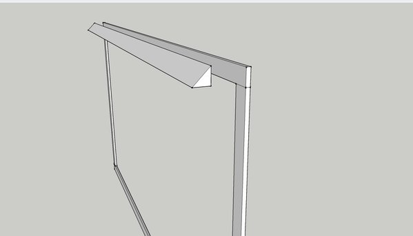

- Die Ecken können frei bleiben.

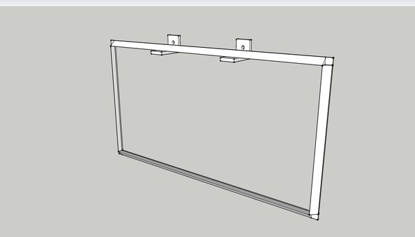

- Der Rahmen wird nur auf die in Bild 1 angeschraubten Holzhalterungen gelegt.

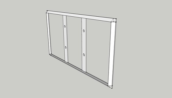

- Sollte der Fernseher an der Wand hängen, kann man anstatt der Holzhalterungen auch kleine Holzlatten innerhalb des Rahmens verkleben und mit Löchern versehen. Dieser Rahmen wird dann einfach zwischen Fernseher und Wandhalterung mit angebracht. Da sich der abstand zur Wandhalterung vergrößert, ist es notwendig, das man sich längere Schrauben aus dem Baumarkt holt.
