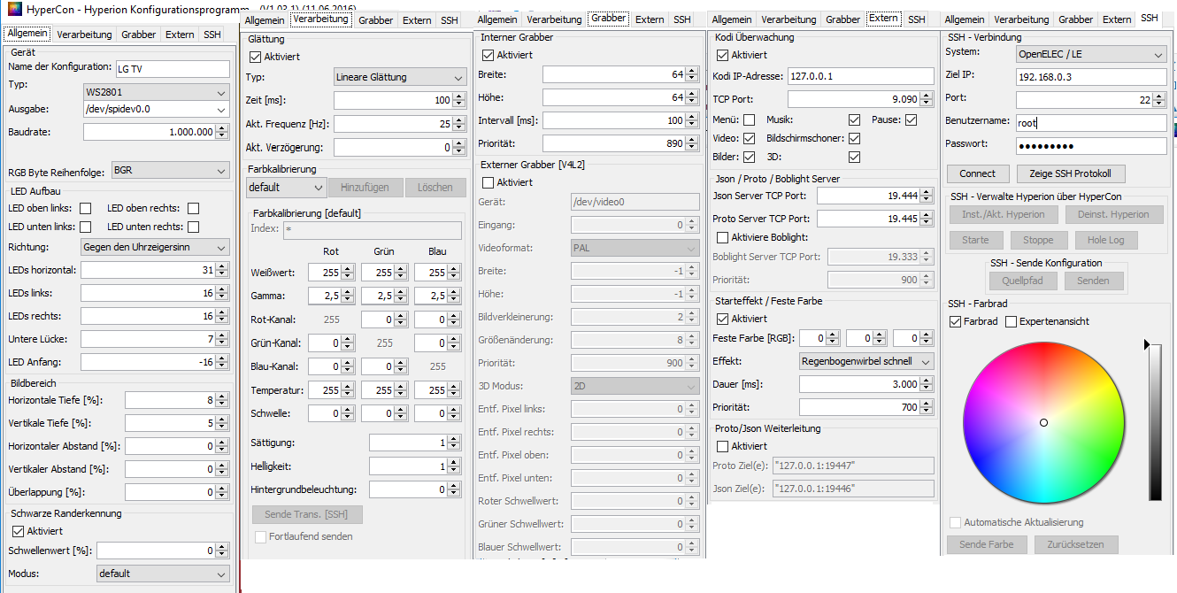

deine hyperion.config.json
Screenshots des Hyperion GUI Tools womit du deine LEDs konfiguriert hast (von jedem Tab einen)
V1.03.1
Angabe wo deine erste LED am TV montiert ist (von vorne Betrachtet)
Unten rechts.

Kann das Ganze überhaupt so funktionieren?
