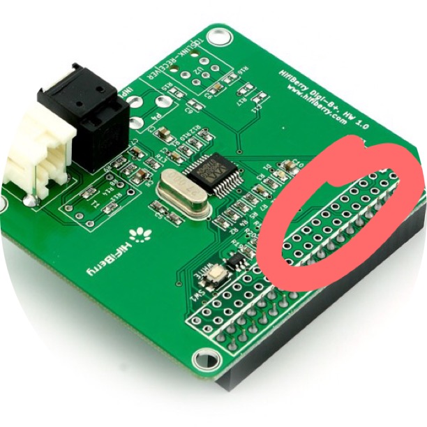

ich habe mir den HiFiBerry DIGI+ - Transformer gekauft, da mein TV über HDMI kein DTS oder DD weiter geleitet hat.
Da ich leider von Elektronik nicht soviel verstehe, wende ich mich an euch.
Durch den Transformer sind alle Anschlüsse auf der PI 2 belegt. Ich möchte jedoch gerne noch einen Sensor für die Fernbedienung anschließen. Eine Anleitung dazu habe ich bereits schon gefunden.
Allerdings weiß ich nicht ob ich an den Anschlüssen (siehe Bild) den Sensor installieren bzw löten kann.
Für Hilfe danke ich im Voraus.

Eine sehr gute Frage der ich mich wohl auch stellen muss wenn ich demnächst mit dem HiFiBerry Modul beschäftigen will.
Auf der Herstellerseite steht zum Glück welche Pins verwendet werden.
Bei deinem HiFiBerry DIGI+ Modul werden die Pins 2-3 sowieso 18-21 benutzt. Leider benötigt man für den IR-Empfänger ebenfalls GPIO18 in der Standardeinstellung.
Es gibt zum Glück die Möglichkeit den GPIO18 Pin auf einen freien Pin zu legen.
Dafür muss man in der config.txt den Eintrag zum aktivieren der Pins modifizieren. Durch diesen Eintrag kann man z.B. dann den freuen GPIO Pin 23 verwenden:
dtoverlay=lirc-rpi,gpio_in_pin=23
Hier noch ein Screenshot von der Pinbelegung.
Selber kann ich es zur Zeit nicht testen aber an sich sollte beides gleichzeitig funktionieren wenn man den Pin vom IR-Empfänger anpasst.

Ich habe mich auch im Netz nochmal auf die Suche gemacht und bin auf etwas gestoßen. Ich denke das sollte funktionieren?
Hier wurde der GPIO 18 auf 4 verlegt.
Edit:
IR-Sensor ist installiert. In der config habe ich noch folgende Zeilen hinzu gefügt:
# HifiBerry Dig+
dtoverlay=hifiberry-digi
dtdebug=1
# Fernbedienung
dtoverlay=lirc-rpi
dtparam=gpio_in_pin=22
Funktioniert nun alles!!
