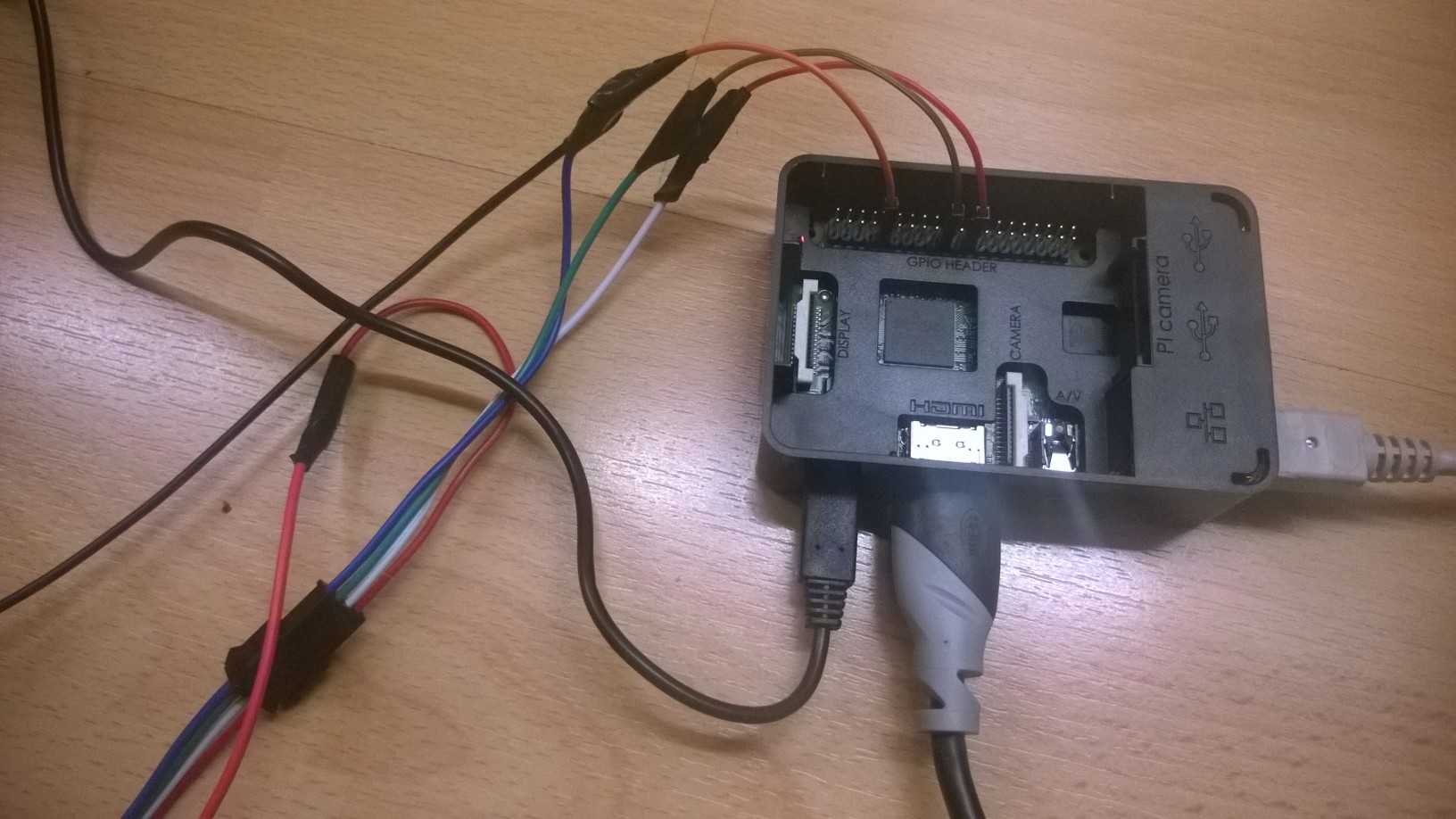

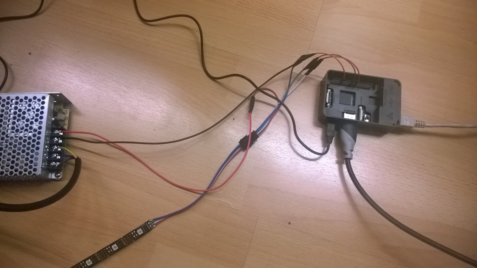

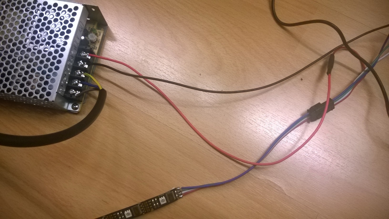

Das willkürliche Aufleuchten der LEDs liegt dadran das sie kein Signal bekommen - kannst du ignorieren.
Die Bilder schon mal sehr vorbildlich und sieht auf den ersten Blick alles richtig aus - Top!
Poste noch deine configs, dann kann man mehr sagen :)

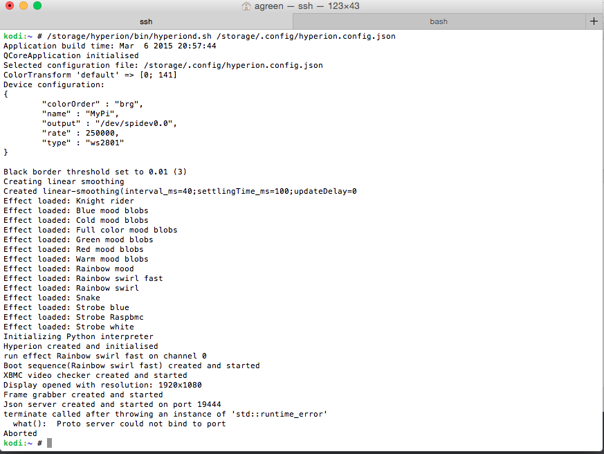

agreen
Beiträge:20
Registriert:17. Dec 2015
LEDs leuchten nicht auf
18. Dez 2015, 13:54
ah, da taucht ja ein Fehler auf :-)
kannst du damit etwas anfangen?
18. Dez 2015, 14:07
Bei mir wird der Protoserver über Port 19445 angesprochen. Änder das bitte mal in deiner Hyperion.Config.json.
18. Dez 2015, 14:14
Ach alles klar, du hast oben in deiner hyperion.config.json tatsächlich bei "protoServer" den gleichen Port wie bei "jsonServer"
Der Port für den "protoServer" muss natürlich 19445 lauten - wie @Donald schon sagte :)

habe geändert, gleicher Effekt :-(

"boblightServer" hat bei dir ebenfalls den gleichen Port, da gehört 19333 rein, bzw. den brauchst du nicht mal..
Ich frag mich wie du das geschafft hast - hast du das selber in der Hyperion.jar App geändert als du deine LEDs konfiguriert hast? :D
Das ist per default nämlich definitiv nicht so :D
*edit*
das mit dem boblightServer ist quatsch, der ist ja eh auskommentiert bei dir..
Zuletzt geändert von b2un0 am 18. Dez 2015, 14:22, insgesamt 1-mal geändert.

ebenfalls kein Erfolg
18. Dez 2015, 14:20
agreen hat geschrieben:ebenfalls kein Erfolg
Und mit welcher Fehlermeldung?!
ansonsten mach mal
killall hyperiond
bevor du den Befehl zum starten ausführtst
Zuletzt geändert von b2un0 am 18. Dez 2015, 14:23, insgesamt 1-mal geändert.
