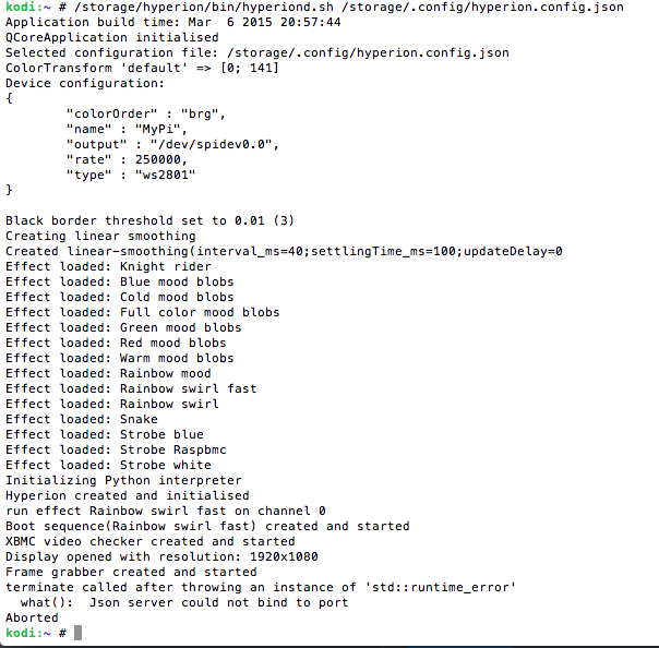

gleiche Fehlermeldung
LEDs leuchten nicht auf
18. Dez 2015, 14:24
ja da läuft noch eine hyperion instanz
killall hyperiond
Und dann den Befehl ausführen
18. Dez 2015, 14:38
das sieht doch gut aus oder?
18. Dez 2015, 14:39

agreen hat geschrieben:das sieht doch gut aus oder?
Ja, tatsächlich sieht das jetzt alles richtig aus.
Da hätte jetzt ein Effekt da sein sollen.
starte den PI sonst einmal komplett neu - also alles vom Strom nehmen und los.
