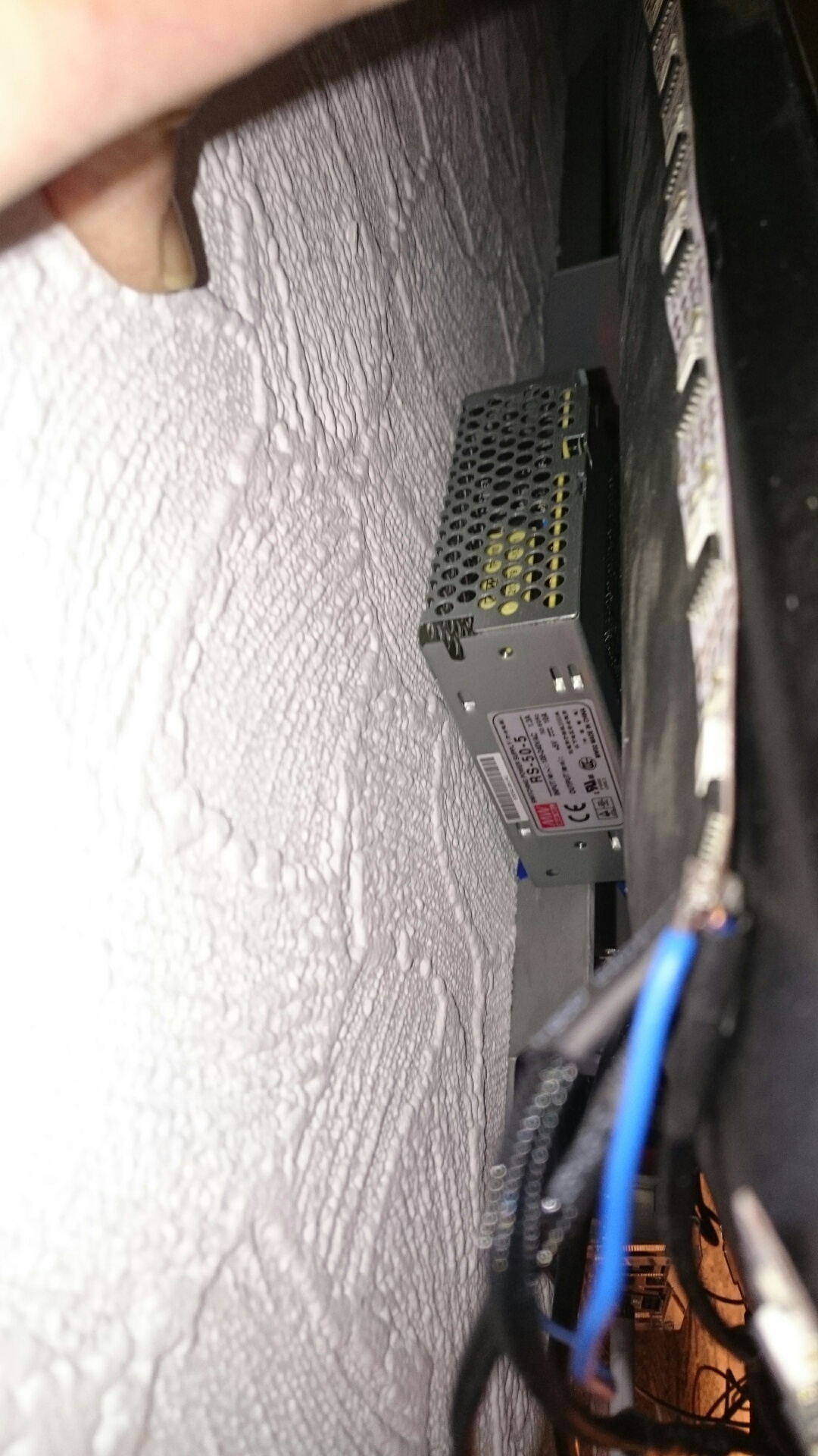

5. Ich habe über dem TV eine freie Leitung (war mal für eine Lampe, macht aber dort nun keinen Sinn mehr). Diese wird über einen Lichtschalter geschaltet.
Spricht etwas dagegen, das Netzteil für die LEDs und den RP2 hierüber anzuschließen? Finde ich in der Theorie ganz praktisch...

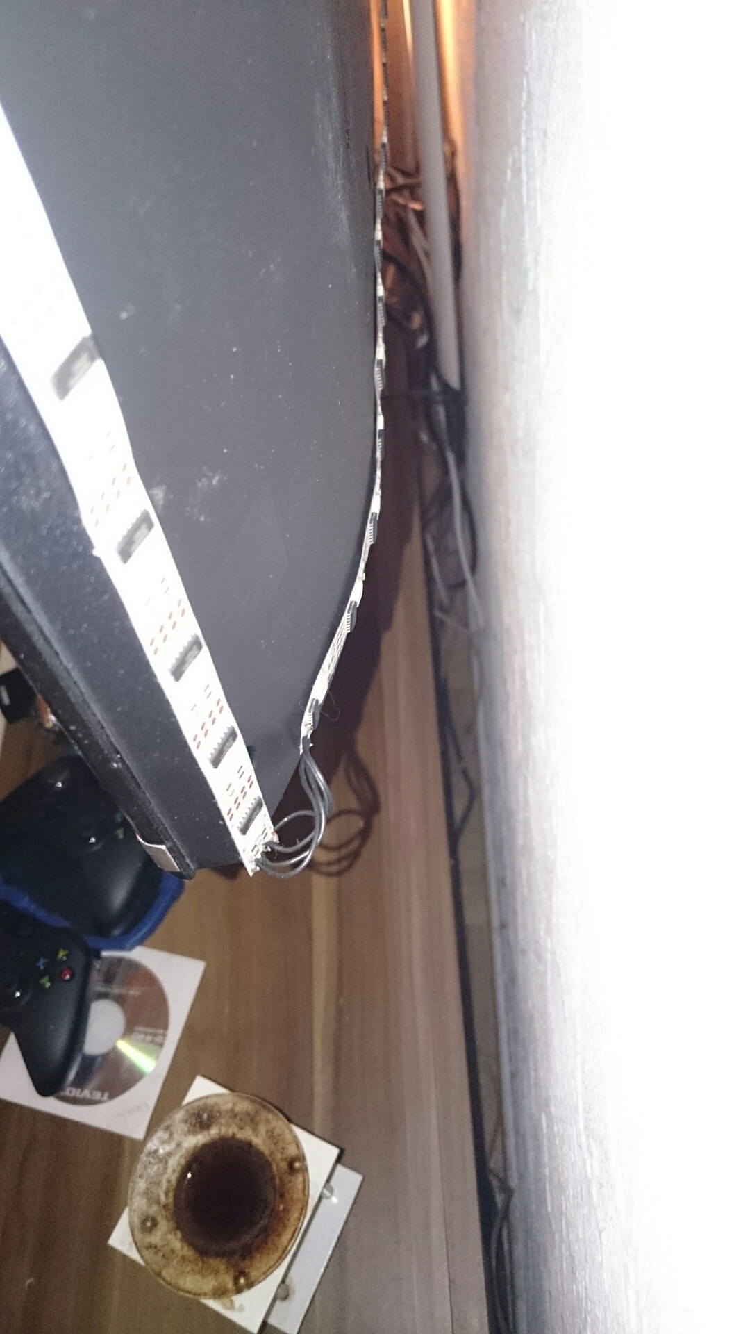

6. Die Rückseite des TV-Bildes ist etwa eine Handbreit (ohne Daumen ) von der Wand entfernt. Siehe Bild. Spricht etwas dagegen (Thema Abstrahlwinkel), die LEDs über die versenkten Schrauben am äußersten Rand zum Kleben oder lieber 2-3 cm weiter nach "innen". Konkret Ist es besser, so weit wie möglich nach außen zu gehen?
