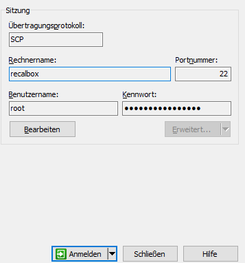

@freddykrueger1: Verwendest du denn auch das "SCP" Übertragung Protokoll in WinSCP?
So sollte es aussehn wenn du verbindest.

MrVinc hat geschrieben:@freddykrueger1: Verwendest du denn auch das "SCP" Übertragung Protokoll in WinSCP?
als kennwort nehme ich mal an ist recalboxroot oder? benutze es zwar nicht aber wer weiß
MrVinc
Beiträge:154
wie Roms einfüggen in RecalBoxOS , ohne wlan am Raspberry ?
17. Nov 2015, 20:55
Ja genau das Standard Passwort ist "recalboxroot". Wenn du die Logindaten verändert hast musst du natürlich deine verwenden.
