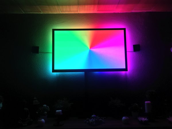

Ja ich auch hin bekommen. Leuchtet jetzt wie es soll. Etwas versetzt zum Teil und auch nicht immer aus bei schwarzen Bild, oft bleibt es leicht lila aber das find ich nicht so schlimm. Denke mit dem versetzt das es dadran liegt das meine strips links und rechts weiter gehen als die oben und unten. Die bilden also eigentlich die Ecke aber diese App sagt immer das die Ecke von oben und unten kommt. Evtl zwei LEDs von links weniger angeben und die oben und unten anhängen?
Mit der Verbindung zum Pi hab ich das ganz easy gemacht. Hab einfach ein Kabel etwa so lang wie die gpios abisoliert und ein schrumpfschlauch drüber gemacht und geschrumpft. Nu ist das mit den Litzen so eng das das Kabel Bombe drauf sitzt. Natürlich könnte man es nach oben einfach weg ziehen aber da der Deckel vom case da drauf drückt, und das Kabel dank schrumpfschlauch und 0,75qmm recht steif ist, bewegt sich da drin nichts. Für das erste ok, bestimmt keine Dauerlösung aber es läuft super.
