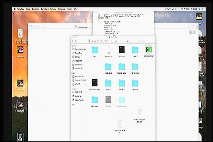

ich habe mich jetzt etwas mehr eingelesen und mal einen Screenshot gemacht.
Hauptsächlich habe ich vor, mein MacBook an den Fernseher anzuschließen, um es einfach nur als Eingang für Filme zu nutzen.
Die obigen Probleme lassen sich eigentlich ganz gut durch den Screenshot erklären, leider verstehe ich aber nicht genau, was ich jetzt am Configfile ändern muss, damit das besser wird.
Denn unten ist das Bild etwas abgeschnitten und oben, rechts und links sind schwarze Balken. Ich dachte erst, ich setze die entsprechende Cropwerte höher/niedriger, aber komischerweise verändert sich irgendwie gar nichts. Ich muss doch nicht jedes Mal neu starten, oder? Ich habe die Werte einfach in der Datei verändert, gespeichert und mit Putty Screenshots gemacht. Als ich mal neu gestartet habe, hat sich der Screenshot aber eh auch nicht verändert.
Könnt ihr mir helfen und sagen, welche Werte ich dafür wohl verändern muss?

Da musst du wohl deine Monitorauflösung im Einklang mit dem HDMI2AV Receiver und dem Grabber bringen. Das heisst: der Mac sollte in 1080p Ausgabe laufen. Hast du das schon überprüft ? Dann sollten die Balken weg sein.
Und ja, du musst Hyperion bzw. den RPi neu starten. Nur dann liest er die geänderten Parameter neu ein.

Wie/Wo hast du den die Crop Werte geändert?
Beim Screenshot machen kannst du die Werte quasi "live" setzen/ändern.
Der Screenshot Befehl nimmt NICHT die Werte aus der hyperion.config.json.
Wenn die Werte beim Screenshot erstellen passen musst du diese manuell in die hyperion.config.json übernehmen!

vielen Dank für die Hilfe! Ich habe mal ein wenig rumprobiert und musste den Standard, nicht wie in der Anleitung auf NTSC, sondern auf PAL setzen. Außerdem musste ich an den Crop-Werten rumspielen, nun ist es aber passend.
