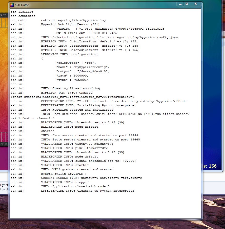

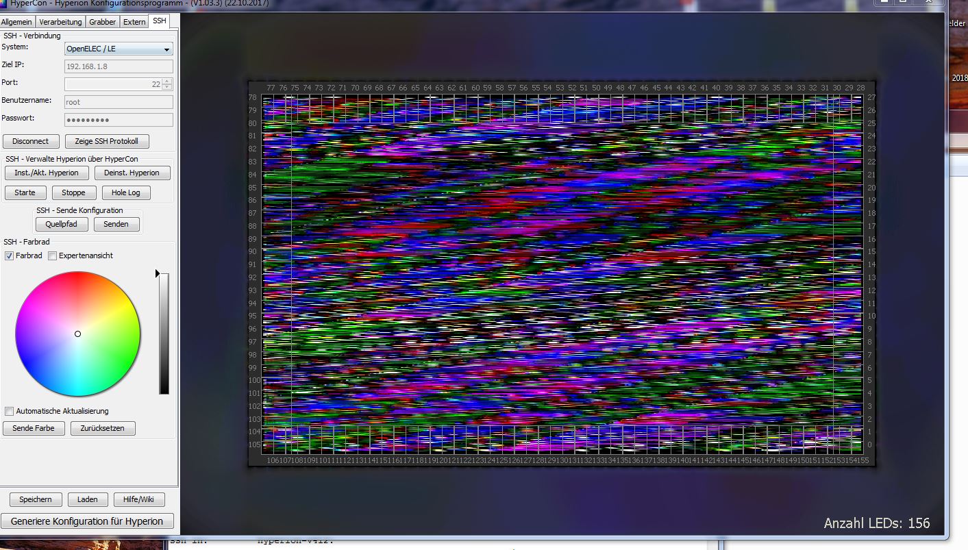

Habe aber jetzt zum Ende folgendes Problem. Wenn ich dass Bild über Hyperion vom Grabber hole, habe ich nur
bunte Streifen und alle LED`s flimmern bunt. Auch der Anschluss direkt an den HDMI AV Converter brachte gleichen Misserfolg.
Habe Verbaut: Raspberry Pi 3 Model B (16 GB) , Musou HDMI auf 3RCA Composite CVBS Video Audio AV Converter Adapter 1080P ,
CSL - 4k UHD HDMI Splitter / Verteiler - 4k Ultra HD 2160p / Full HD 1080p - CEC - HDCP - 3D Ready - Deep Color 30bit, 36bit, 48bit ,
LogiLink Audio und Video Grabber USB 2.0, BTF-LIGHTING DC12V 8.5A 102W Aluminium Netzteil für WS2811,
BTF-LIGHTING WS2801 5050 SMD RGB 32Leds/m 160leds.
Als Betriebssystem ist Libreelec letzte Version geladen. Mein HDMI Signal kommt nur aus meinem Sky Plus Receiver aus dem Kabelnetz.
Habe leider für mein Problem noch nirgends eine Hilfe gefunden. Würde mich sehr über Hilfe freuen!

habe es hinbekommen. Lag an der Einstellung für NTSC und PAL.
