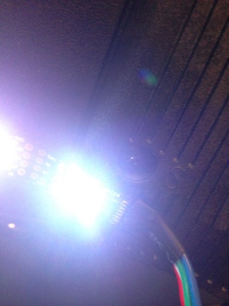

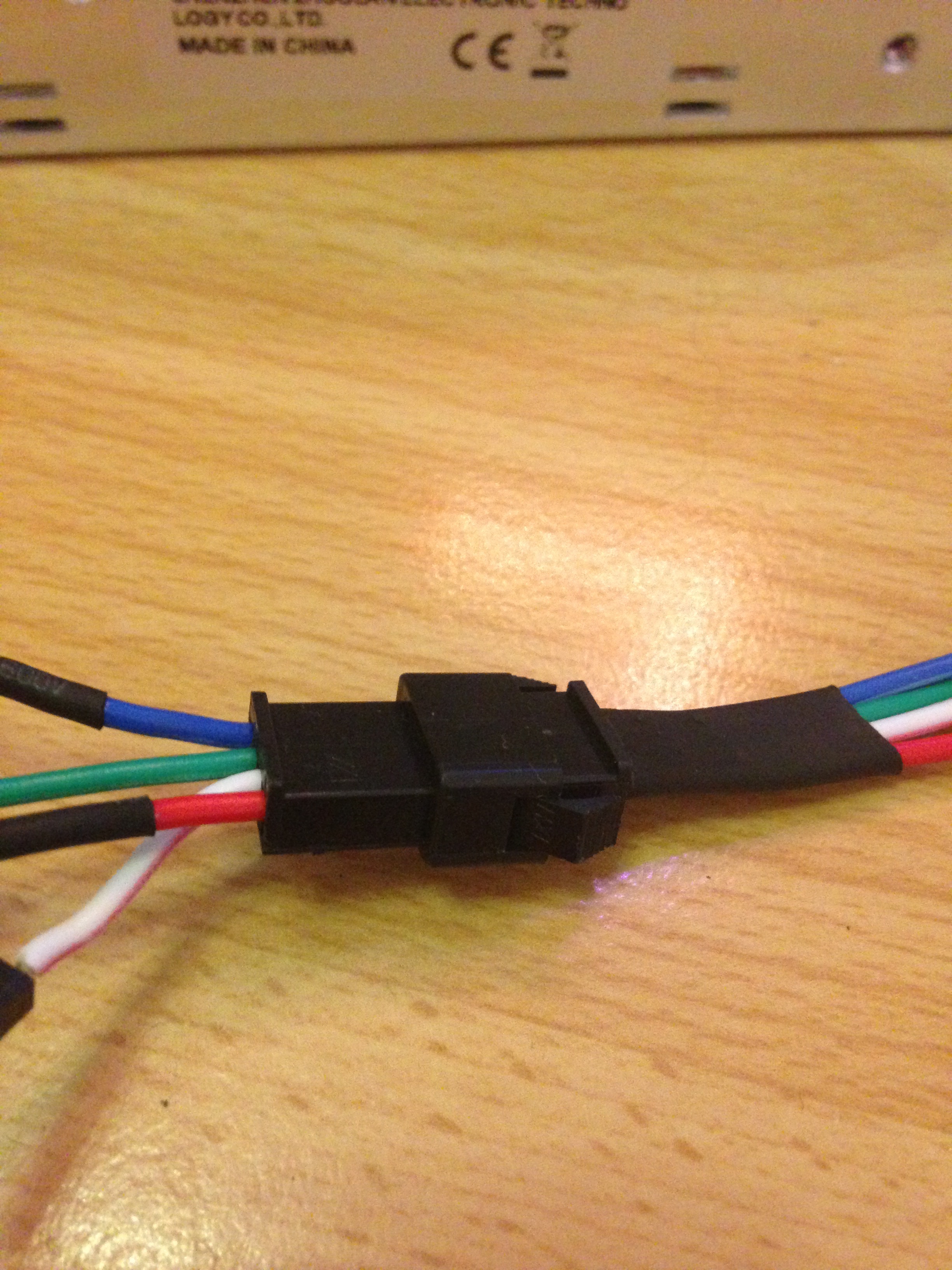

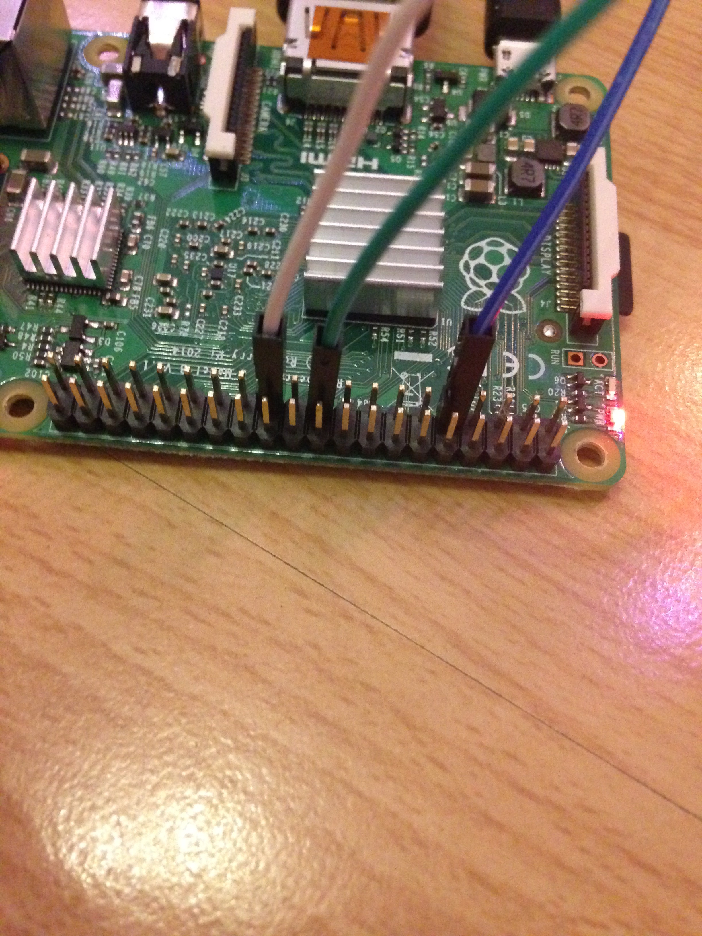

Wie bereits gesagt funktionieren die LEDs an sich. Wenn ich paar Messstichproben mache, habe ich an der letzten LED noch Spannung, die Clock und Data Leitung hat je nachdem an welcher Stelle ich gerade messe mal 500mV und mal 0V. Die Verbindung vom Raspberry ist auf dem Bild grob zu erkennen, da ich auch hier gemessen habe und es da keine Probleme gibt. Also keine kalten Lötstellen etc. eine Verbindung besteht. Vom Pi selber geht halt eine Masseleitung ans Netzteil, vom Netzteil dann noch eine Masseleitung und eine 5V Leitung an eine Buchse vom LED-Band und ebenfalls die Clock und Data Leitung an die Buchse (vom Pi). Ich habe also eine weitere Buchse am Pi könnte man sagen. Das selbe auch auf der anderen Seite. Beim Start meines LED Bandes habe ich auch eine Buchse befestigt, sodass die 4 Leitungen einfach an die Buchse geht. die beiden sind Verbunden über ein Kabel welches auf beiden Seiten Stecker Verbindungen hat. Und das funktioniert auch. Also bis zum LED Band habe ich 5V auf der Leitungen und die Clock und Data Leitung haben 500mV.
Die LEDs schalten allerdings nur bedingt. Wenn ich an der ersten LED (dort wo die Verbindung vom Band zum Kabel ist) die Lötstellen etwas bewege bzw. etwas drücke etc., dann schalten die LEDs entsprechend der Anzeige auf dem Fernseher. Leuchten die LEDs also Blau und ich öffne ein rotes Bild, passiert nichts. Sobald ich aber an besagter Stelle etwas bewege bzw. drücke werden die LEDs rot. Sobald ich wieder los lasse bleiben die LEDs so wie die im letzten Schaltzustand waren und verändern sich nicht, egal wie das Bild ist. Die Lötstellen sind auch richtig, sind sogar die vom Hersteller und da wird alles übertragen wie es sein soll. Meine Vermutung ist, dass vielleicht die erste LED defekt ist bzw. um genauer zu sein der Chip der ersten LED (da die LED an sich auch leuchtet). Die LED (sobald ich da etwas bewege) leuchtet auch komisch mal rot dann blau dann grün dann violett auf.
Hatte vielleicht jemand schonmal so ein Problem? Ich frage lieber mal hier zuerst bevor ich anfange diese eine LED auszuwechseln und da unnötig dran rumzulöten. Ist meine Vermutung plausibel oder übersehe ich da etwas?
