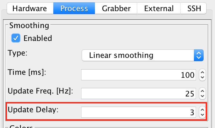

Dazu passende HyperCon
HyperCon ist nun offiziell aktualisiert, folgt einfach dem Link aus dem Blogpost
