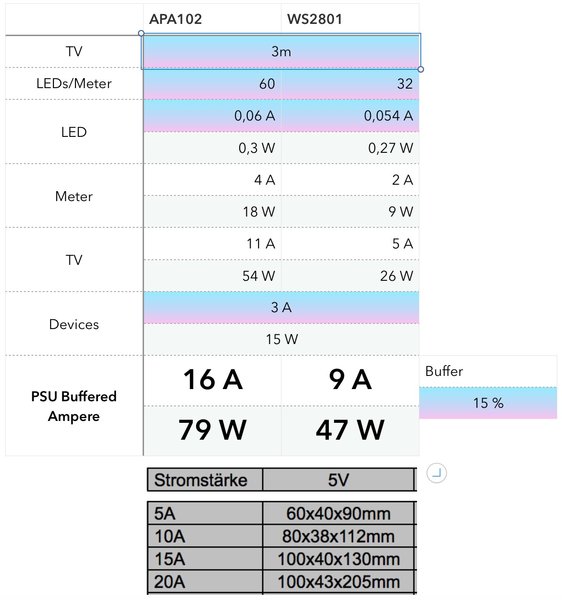

Luckyluke hat geschrieben:Guten Abend, Ich wollte mir ein Netzteil holen 5V 60watt 12A ist das Ok oder zuviel? Was hast du für eins? Reichen 50watt? Oder ist ein größeres Netzteil wie dies schädlich für die LEDs? Danke johnrey
Gesendet von meinem SM-G935F mit Tapatalk
Solange du ein 5V Netzteil hast, schadest du den LEDs nicht, nur weil das Netzteil mehr Power liefern kann. :P
Wie lange ist dein LED-Streifen? Möchtest du auch andere Geräte am selben Netzteil betreiben, z.B. den Raspberry Pi oder HDMI-Splitter?
Ich habe ein 16A-Netzteil, also 80W und es reicht für meine 3m-LED, Raspberry Pi 3, HDMI-Splitter und HDMI-AV-Converter mit einem Puffer von 15%.
60W wären komplett in Ordnung.

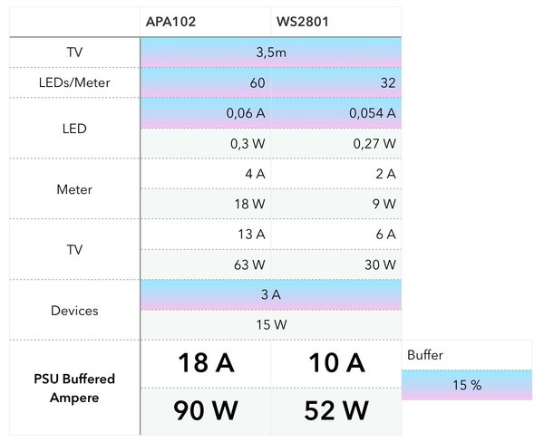

Eventuell den HDMI Splitter und converter. 50 Watt 5 V 10A habe ich eins gefunden bei Ali..... Knapp 10 euro.. Oder lieber ebay wegen Zoll? Da hatte ja einer schon Probleme mit, dass er das nicht bekommen hat und erst nach vielen bin und her.
Mein tv ist ein 46ger. Habe mir 5m bestellt. Laut Rechnung brauche ich knapp 3,5 bis 3,2m für den tv.

Beim Netzteil solltest du aufpassen, dass er alle nötigen Schutzfunktionen bietet und greifst ruhig zu etwas Teurerem. 10A werden knapp, wenn du damit mehrere Sachen betreiben willst. Hab dir mal ausgerechnet, was ideal wäre und für alles reichen würde.
Ich würde auf jeden Fall mehr als 10A verwenden oder damit nur die LEDs betreiben und an mehreren Stellen Strom einspeisen, damit sie auch hell genug sind. :)

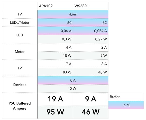

Ich möchte einen 65er bestücken. Brauche daher ca. 4,6 Meter.
Habe mir folgendes Led Stripe bestellt
http://www.aliexpress.com/item/1m-5m-AP ... .51.4WFksR
in folgender Ausführung: 5m 60 IP30
Ich möchte ein geschlossenes Netzteil in der Hoffnung kein Pfiepen zu haben.
Habe mir folgendes Netzteil ausgesucht, aber noch nicht bestellt.
http://de.aliexpress.com/item/120W-LED- ... 261.41YGGH
Wenn ich das Bild über mir richtig verstanden habe, würde dies nicht ausreichen, da 0,06A * 60 LEDs * 4,6m = 16,56A
Ist das richtig? Gibt es Vorschläge für passende günstige Netzteile?

Du könntest wie gesagt das Netzteil nur für die LEDs verwenden, damit sie mehr Helligkeit erreichen. Muss es ein geschlossenes Netzteil sein? Offene Netzteil müssen nicht immer fiepen. Es gibt viele Lösungsvorschläge in diesem Forum.
Lieber etwas mehr investieren und langfristig Ruhe haben. ;)
Tipp: Meanwell Netzteile. Habe eins, höre keinen Mucks.

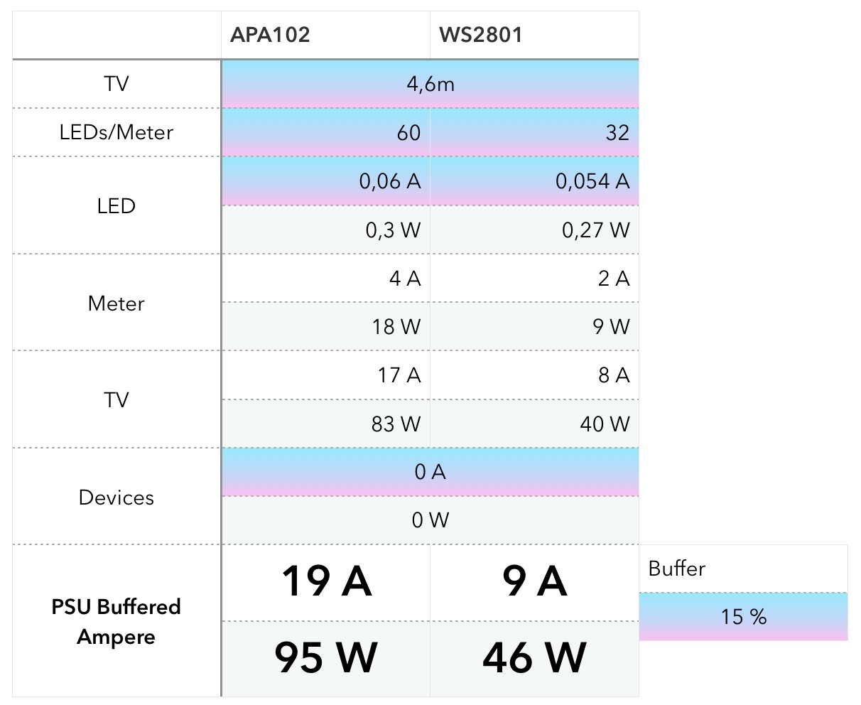

Pass auf, dass du das richtige Netzteil aussuchst, egal ob offen oder geschlossen. 20A bei 5V sind 100 Watt, nicht 150W.. 150W wären dann 30A. Das ist eine Menge.
Ich empfehle dir das gleiche Netzteil, was ich auch habe. Ein offenes Meanwell 5V 16A 80W Netzteil (Modell RS-100-5). Es sollte reichen und sogar mehr als genug sein.
Man braucht größere Netzteile wirklich dann, wenn man mehr Helligkeit aus den LEDs rausholen will. Ich habe mich für das 16A Modell entschieden, weil die stärkeren Netzteil mir dann doch zu groß waren.
Hier mal die Dimensionen als Vergleich:
Wenn du aber ein Neuling bist und dich noch nicht traust, die ganzen Stromkabel anzuschließen, was auch verständlich ist, dann lass es! Such dir dann ein geschlossenes Netzteil mit ähnlicher Leistung. Vielleicht hat jemand 'ne Idee oder Erfahrung mit "lautlosen", geschlossenen Netzteilen. ;)

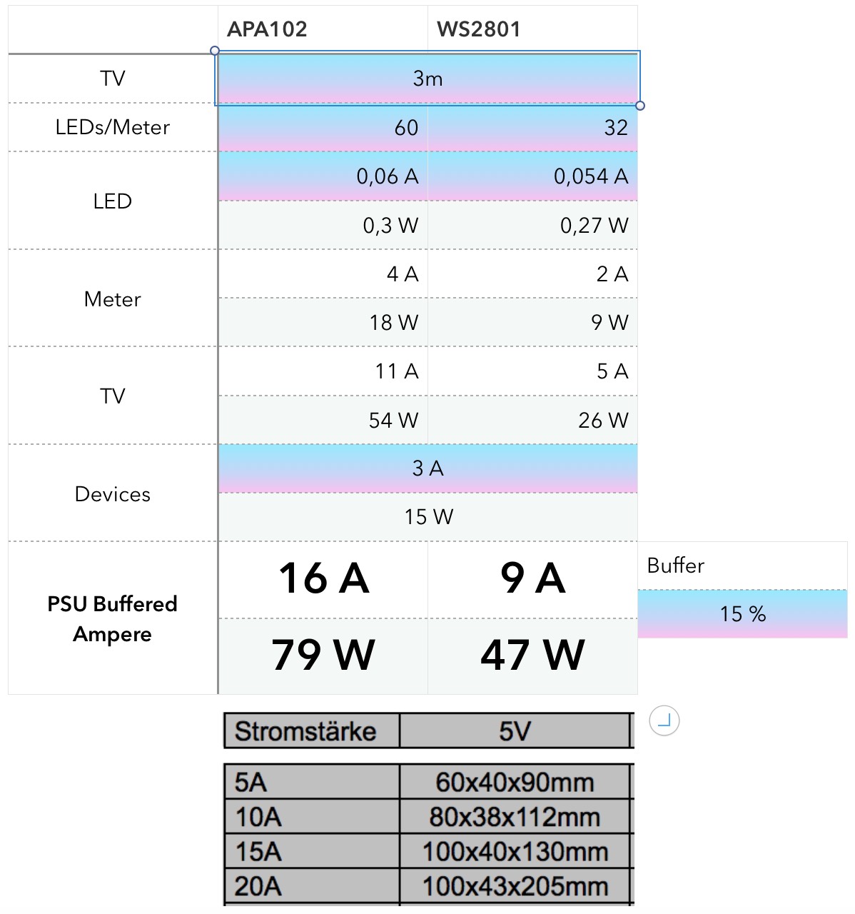

Die Features sehen vielversprechend aus. Ob es auch in der Praxis so ist, kann ich nicht beantworten. Ich habe mich beim Netzteil in Deutschland umgeschaut und 30€ ausgegeben.
Features:
5 V 20A Einzelausgangsschalter
weit reichten eingangsspannung, stabil und präzise ausgangsspannung
volllast burn-in-test.
überstrom, überspannung, kurzschlussschutz.
niedrige restwelligkeit und yawp.
Also 20A sind mehr als genug. Du kannst sogar Geräte wie deinen RasPi und Splitter/Converter am gleichen Netzteil betreiben. ;)
Wenn du nicht die maximale Helligkeit benötigst, kannst du ruhig auch ein "schwächeres" Netzteil mit 16A nehmen. Es hängt auch davon ab, ob du damit nur die LEDs mit Strom versorgst oder noch zusätzliche Geräte wie oben erwähnt.
