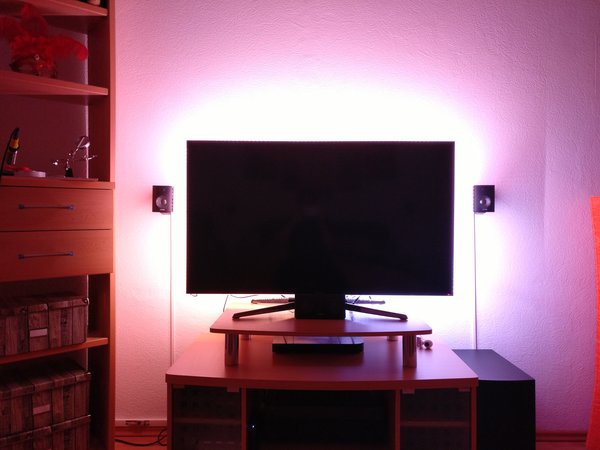

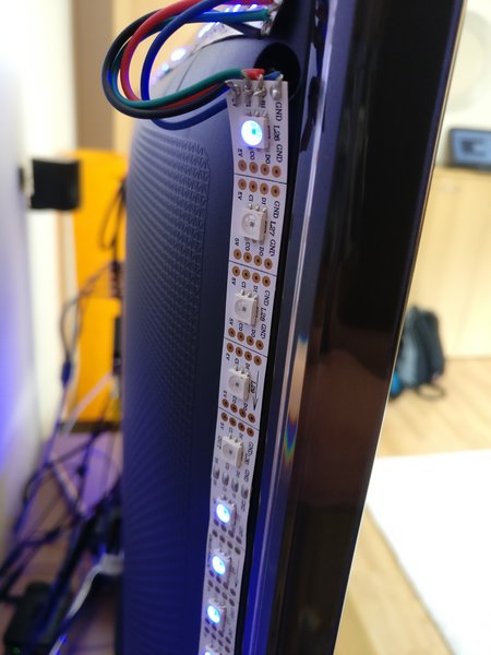

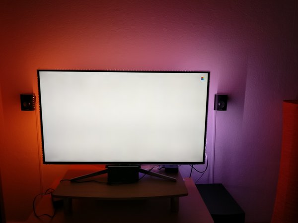

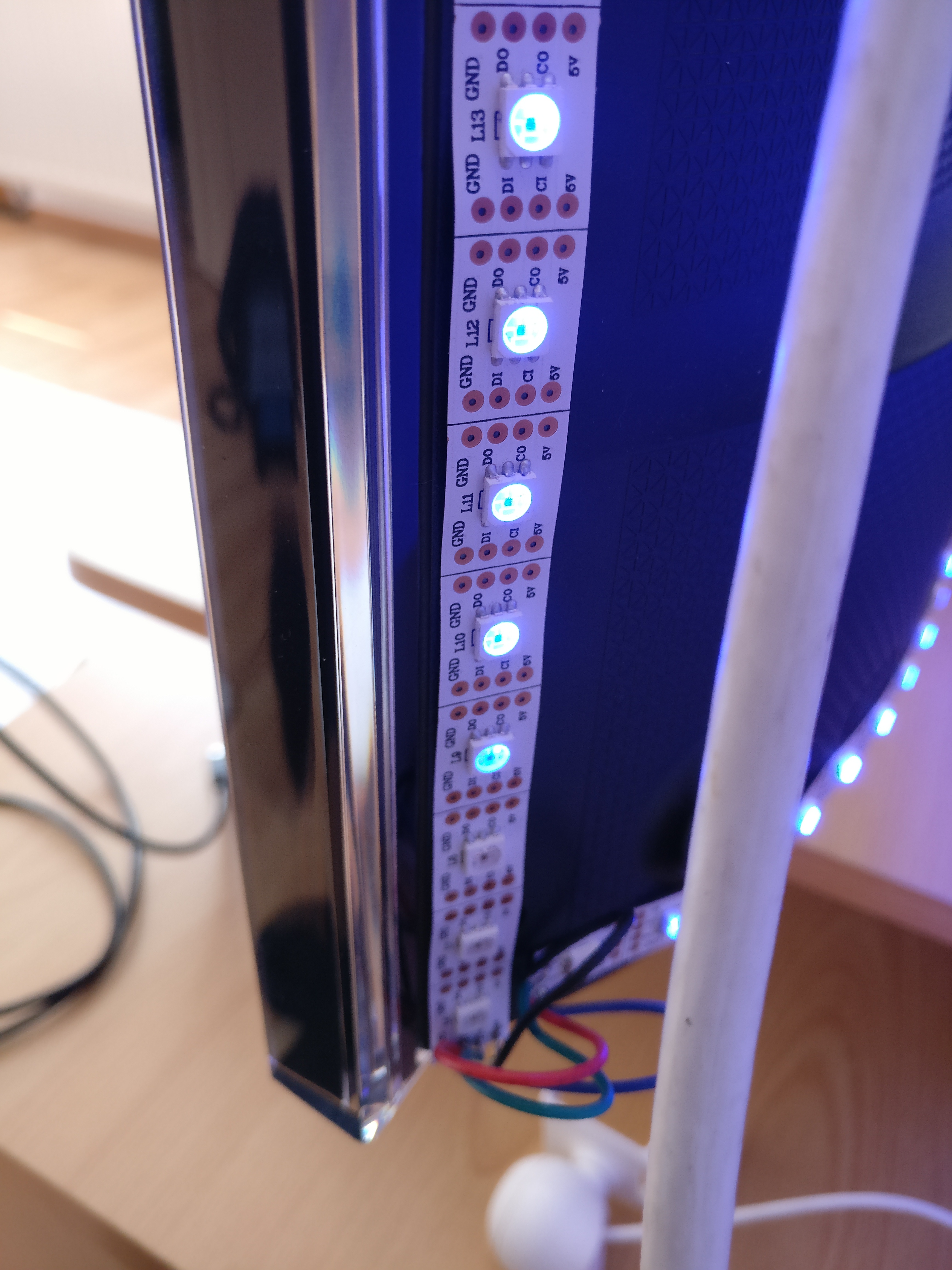

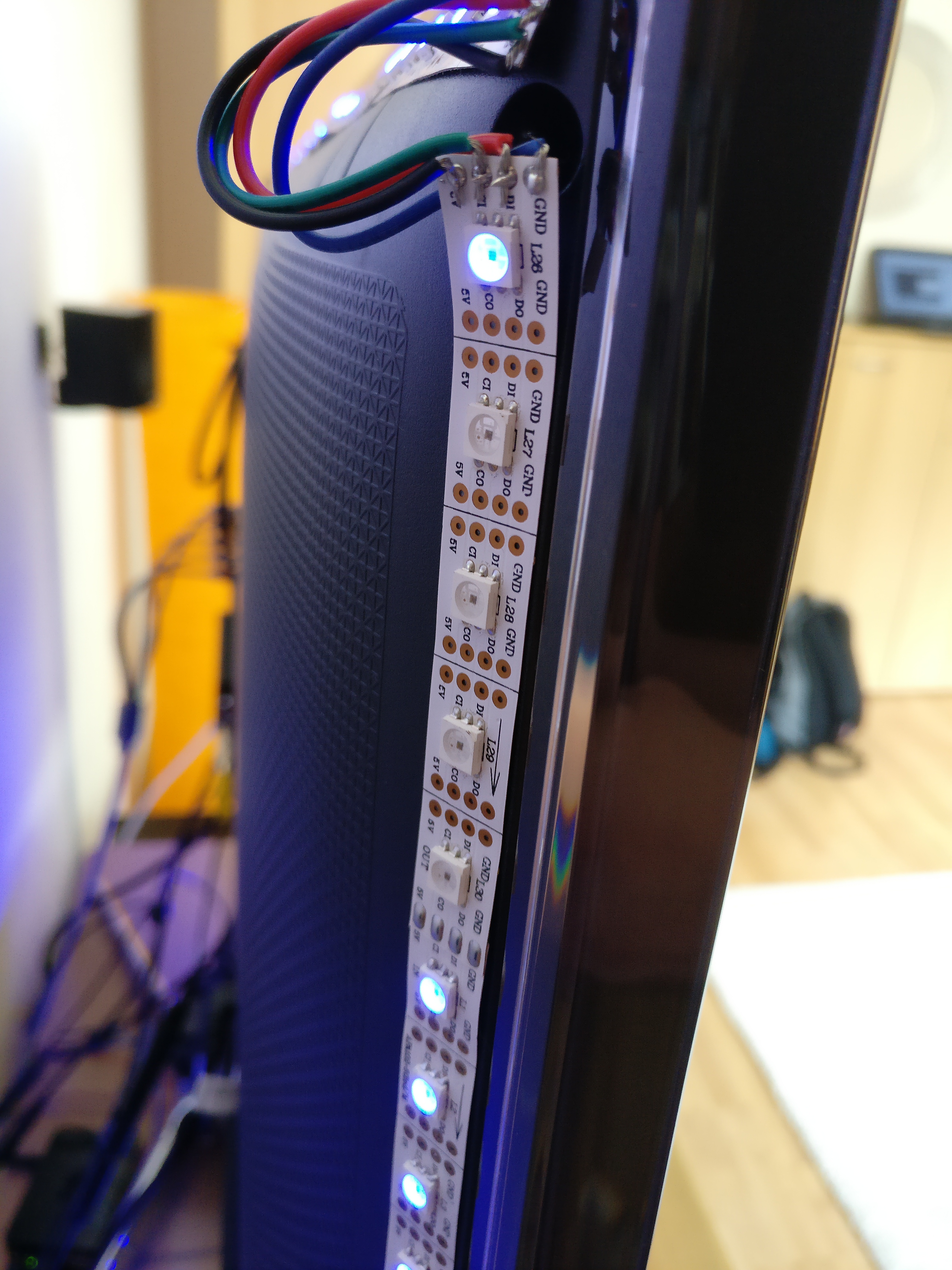

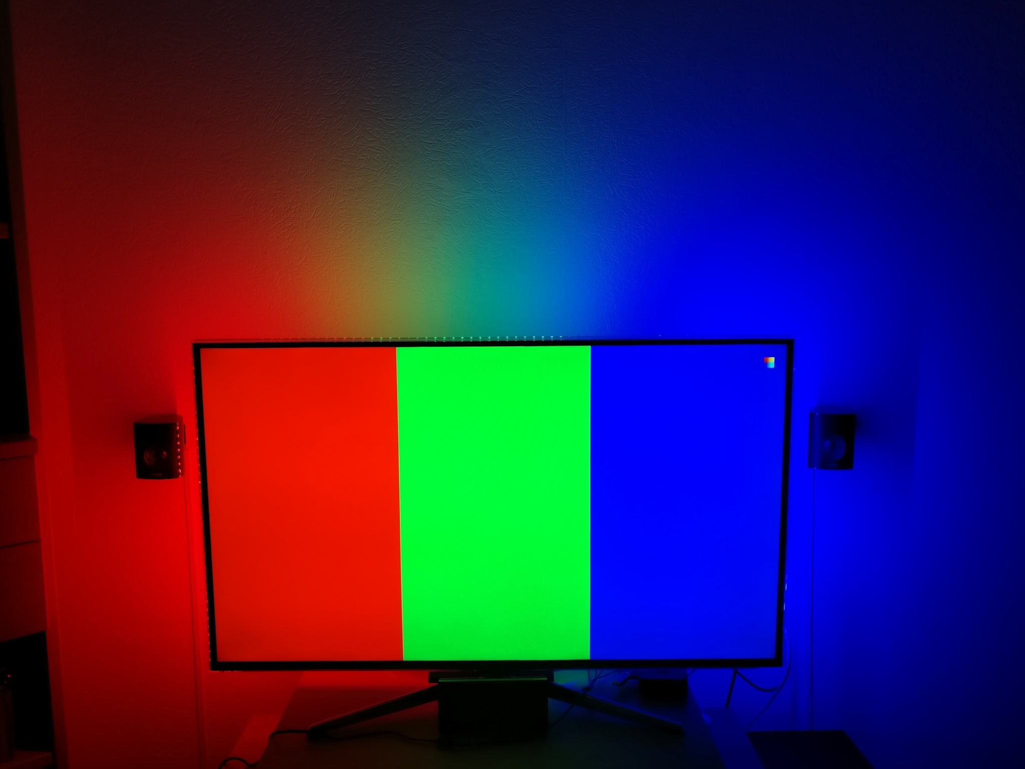

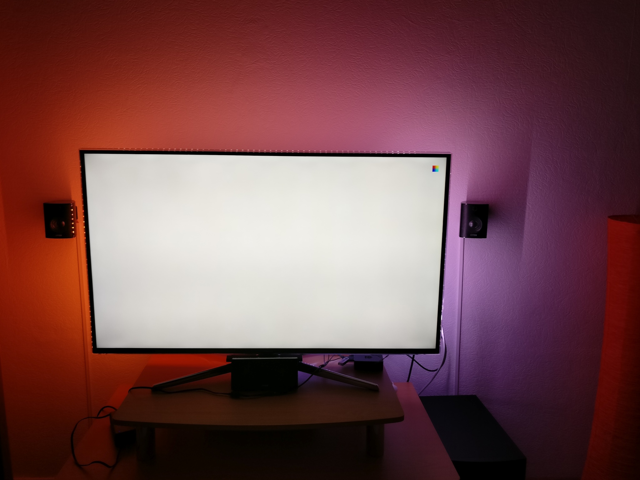

Erneutes Update vom morgen: Mit dem Testimage funktioniert es (die ersten 40 leds steuerbar) auch am TV, sodass ich jetzt mal davon ausgehe, dass meine Verkabelung endlich richtig funktioniert. Die Stecker werden ebenfalls nicht mehr heiss (hab sie ausgetauscht). Habe es dann direkt mit einem "richtigen" Image probiert. Hier bekomme ich allerdings Hyperion nicht zum laufen. Auch mit der AndroidApp ist eine Verbindung nicht möglich (alle Lampen bleiben dunkel).
Ich habe die HyperCon version 1.03.1
Das Installationsskript welches mittels CURL Befehl geladen wird sieht nun auch anders aus.
Ich habe dann eine hyperionconfig.json erstellt und "ins Testimage" gepackt. Es funktioniert soweit ganz ordentlich. Allerdings habe ich bei den Testbildern gemerkt, dass die LEDs nicht 100% mit dem Bild übereinstimmen. Beim RGB Testbild ist eine Abweichung von 3 LEDs (nach links) festzustellen.
Ich habe mal 3 Bilder vom aktuellen Status angehängt. Sehr gut zu sehen ist vor allem, dass ich oben links in der Ecke noch zusätzlichen Strom anlöten muss.
Ich gehe mal davon aus, dass ich das hinbekommen sollte.
"Phase 1" ist also bis auf den versatz größtensteils abgeschlossen. Jetzt muss ich mich Phase 2 (Teil 3 der Anleitung) widmen, da ich den Content nämlich via FireTV / BlurayPLayer sehen möchte und nicht unmittelbar über den PI.
EDIT: Falls ihr - genau wie ich - feststellt, dass das "Bunte Rechteckt" in der oberen Ecke ist... ich vermute es liegt am Verbindungskabel vom Netzteil zum RPI. Da muss ich mal ein anderes testen, bzw. vorerst ein seperates Netzteil für RPI und LEDs nehmen.

Wenn ich Screnshots vom Grabber mache erhalte ich folgende Nachrichten:
hyperion-v4l2:
        version   : V1.01.1 (brindosch-d4ad877/fc7bc3c-1458755689
        build time: Mar 23 2016 14:20:16
V4L2GRABBER INFO: width=720 height=576
V4L2GRABBER INFO: started
V4L2GRABBER INFO: stopped
Die Screenshots sehen wie folgt aus (habe mal 3 Stück gemacht)
Für mich sieht da alles soweit ganz gut aus?
Habe auch bereits in der HyperionConf von PAL auf NTSC und umgekehrt gewechselt. Genauso am Converter mal auf NTSC gestellt (dann leuchten weit weniger LEDS) Habe dem Converter auch mal Strom gegeben, auch dies hat jedoch nichts geändert.
Beim Grabber handelt es sich um den hier: LogiLink-Audio-Video-Grabber
Beim HDMI2AV converter um den hier: Musou-Composite-Converter
Es sind also die hier empfohlenen Teile.
Mir scheinen die Seitenbereiche ein wenig "verzögert" die Farbei anzunehmen und zwar erst, sobald die Seitenbereiche des Bildes heller werden. Oben und unten sind die Leds deutlich "empfindlicher"
Hat vielleicht jemand von euch noch eine Lösung für mich, damit endlich alles optimal klappt?
EDIT:
Problem erkannt, Gefahr gebannt. Ich hatte ganz vergessen die CROP werte anzupassen. Jetzt funktioniert alles - bis auf ein leichtes flimmern - optimal! vielen vielen Dank euch allen1!!!!!!

Buntes Quadrat in der Ecke steht für Untervorsorgung des RPi. Allenfalls ein stärkeres Netzteil für den Pi verwenden. Ich habe nur für den Pi ein separates Netzteil die anderen Komponenten laufen über ein Netzteil.
frakkki
Beiträge:12
Registriert:29. May 2016
APA 102, keine LED leuchtet
4. Jul 2016, 14:00
Leerzeichen hat geschrieben:Buntes Quadrat in der Ecke steht für Untervorsorgung des RPi.
Hi, ja das ist mir bewusst, was es bedeutet. Deshalb habe ich ja erwähnt, dass es vermutlich am Kabel liegt, da das Netzteil stark genug ist.
Habe jetzt übrigens die zweite Stromeinspeisung vorgenommen und die Ausleuchtung ist deutlich besser!

Alles klar :) Werde mir noch anders Micro-USB auf Buchse Kabel besorgen und damit nochmals ausprobieren.
Anbei noch ein Bild der bisherigen (verbesserten Ausleuchtung). Sobald ich wieder Zeit für mein Projekt habe, werde ich alle 4 Ecken mit Strom versorgen, um eine optimale Ausleuchtung zu erzielen.
