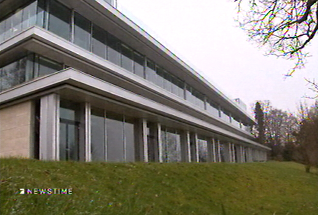

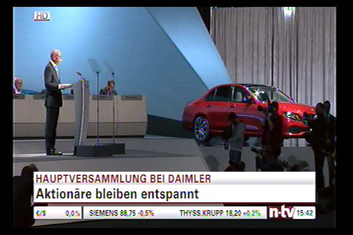

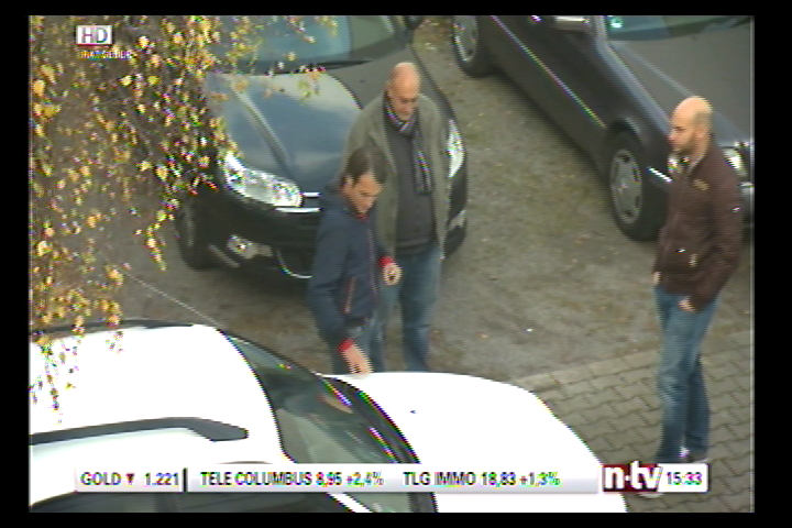

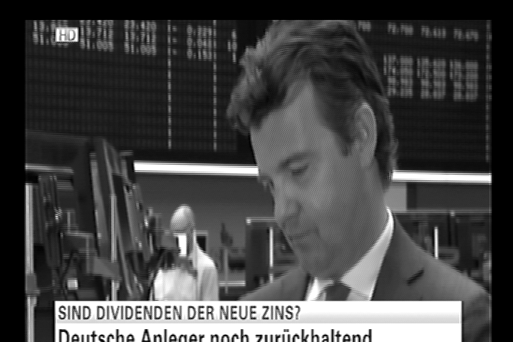

Beispiel:
cd /storage/.config
killall hyperiond
LD_LIBRARY_PATH=/storage/hyperion/bin /storage/hyperion/bin/hyperion-v4l2 --screenshot --frame-decimator 2 --size-decimator 4 --video-standard PAL
siehe am Ende des Befehl das "PAL", das jeweils ändern.
Um die Unterschiede direkt zu sehen, außerdem jeweils mal an Converter den NTSC/PAL Schalter umstellen - du solltest am Ende vier unterschiedliche Screenshots haben.
