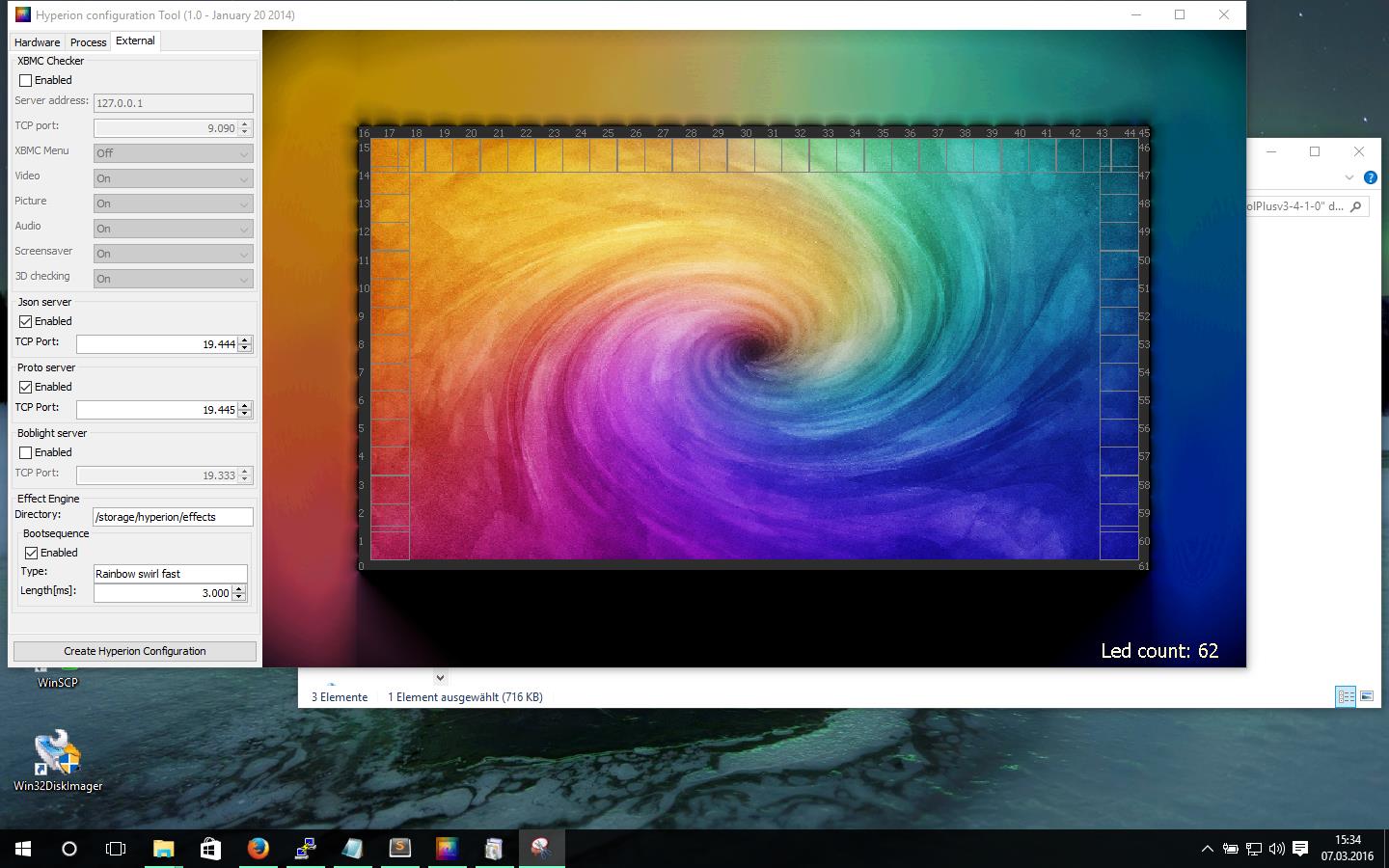

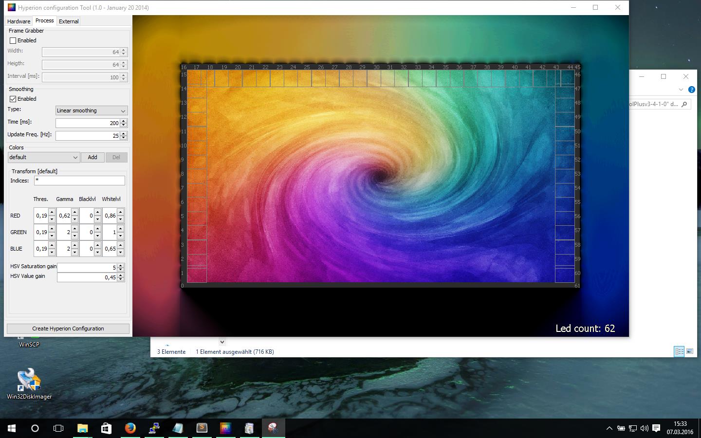

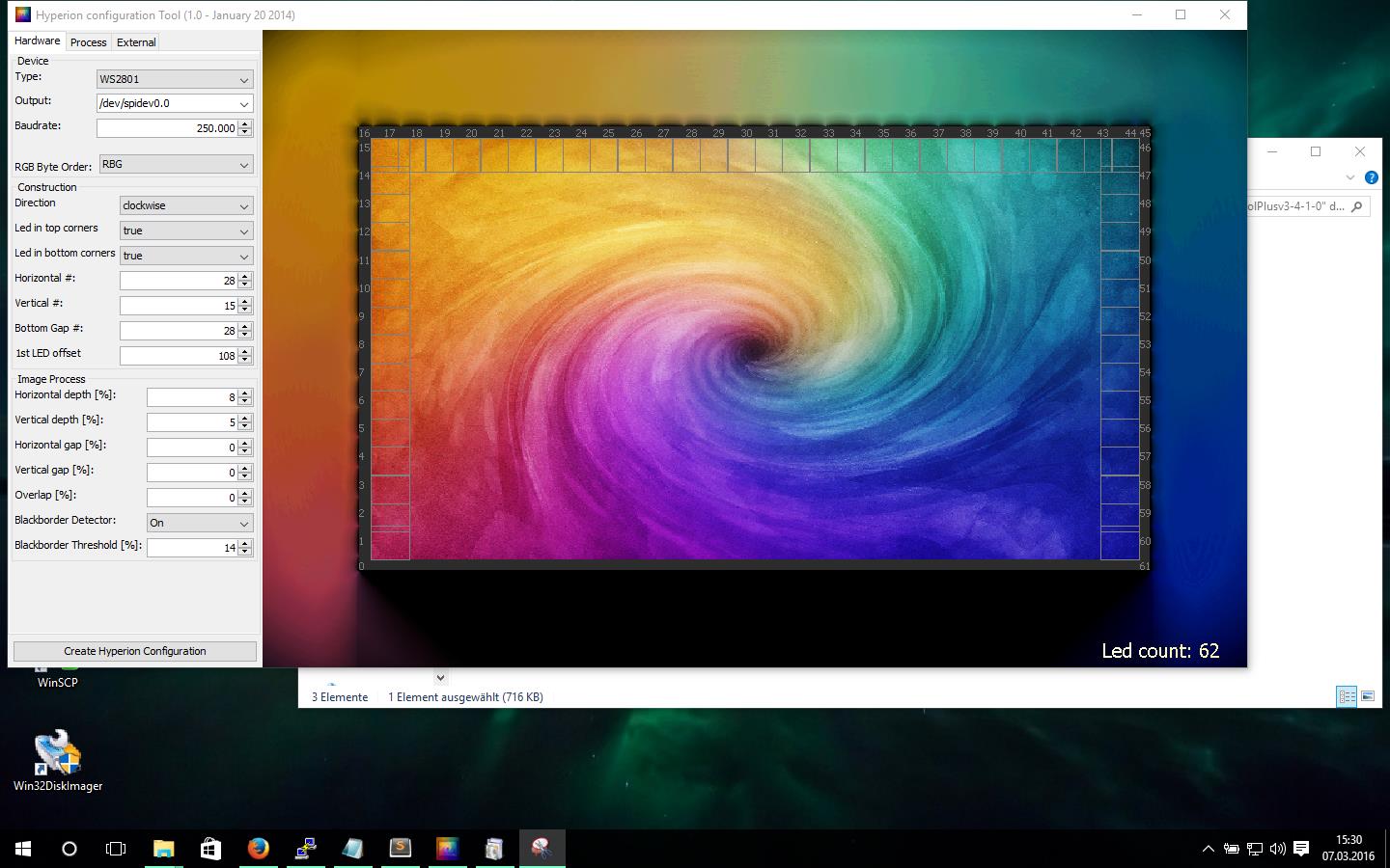

Habe mir ein Test-Video heruntergeladen und mit Hyperion App konfiguriert super nur das Weiss hat einen Blaustich nun gut damit kann man erst leben.
Dann wollte ich mir eine Serie ansehen "Schock" die LEDs zeigen ein kräftiges Rot, dann ein Film dort etwas besser. Nun noch der Grabber und siehe da einwandfrei. dann noch mal die Anleitung Schritt für Schritt durchgegangen da habe ich nichts gefunden
Hat einer von Euch schon mal den gleichen Fehler gehabt oder weis woran es liegt.
Meine Hardware
Meine 1. Led fängt unter links an.
5m Ledstreifen WS2801 von Hello Fish über Aliiexpress
die anderen Komponenten genau aus der Anleitung
Im voraus schon mal herzlichen Dank
