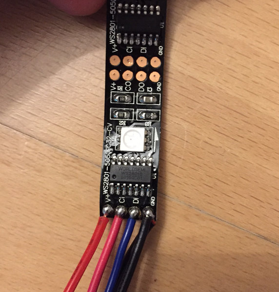

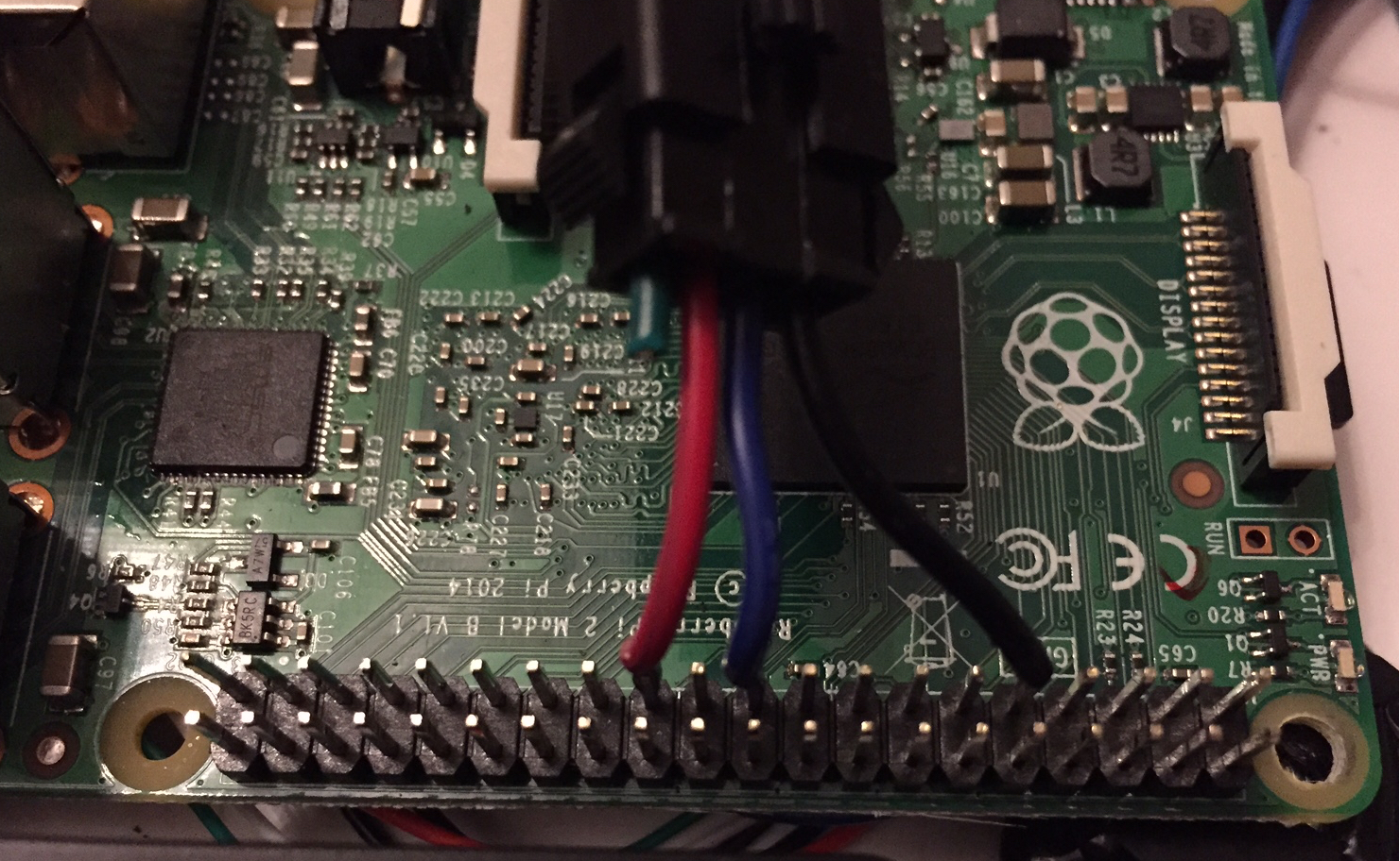

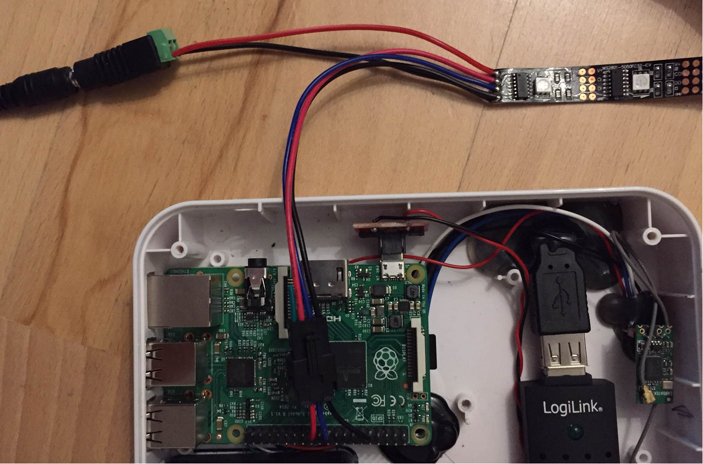

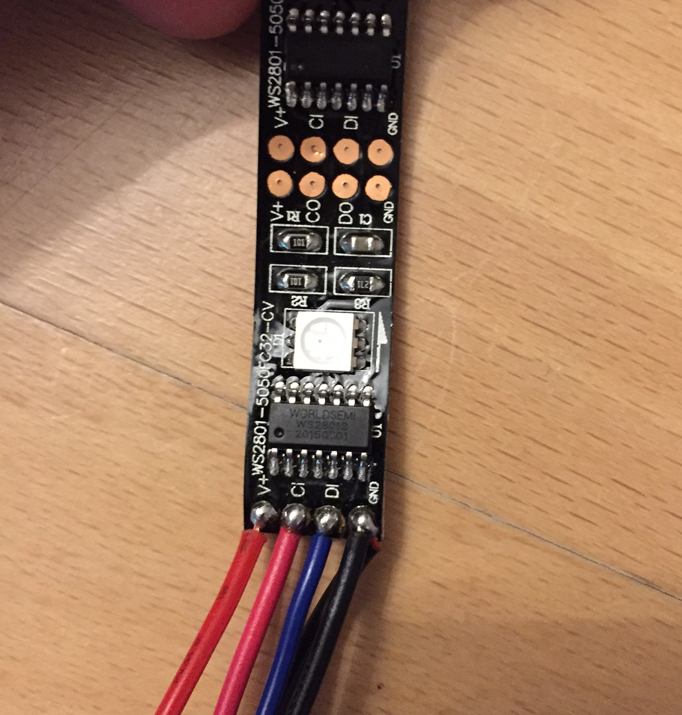

meine LED`s leuchten leider nicht, erst wenn ich einmal das SPI/GND Kabel trenne und wieder anstecke leuchten mal die ersten 1, 3, 5 oder 9 LEDs auf.
Ich hab den ersten LED Abschnitt abgetrennt und alles neu verdrahtet, leider mit gleichem Ergebnis.
Ich kann mir keinen Reim darauf machen.
Hardware:
5Meter WS2801-5050FC32-CV
http://www.aliexpress.com/snapshot/7409 ... 0862935962
Raspberry Pi 2
Netzteil: 5V/10A
Ich verwende das fertig eingerichtete Test-Image.
Ich hoffe das jemand helfen kann
