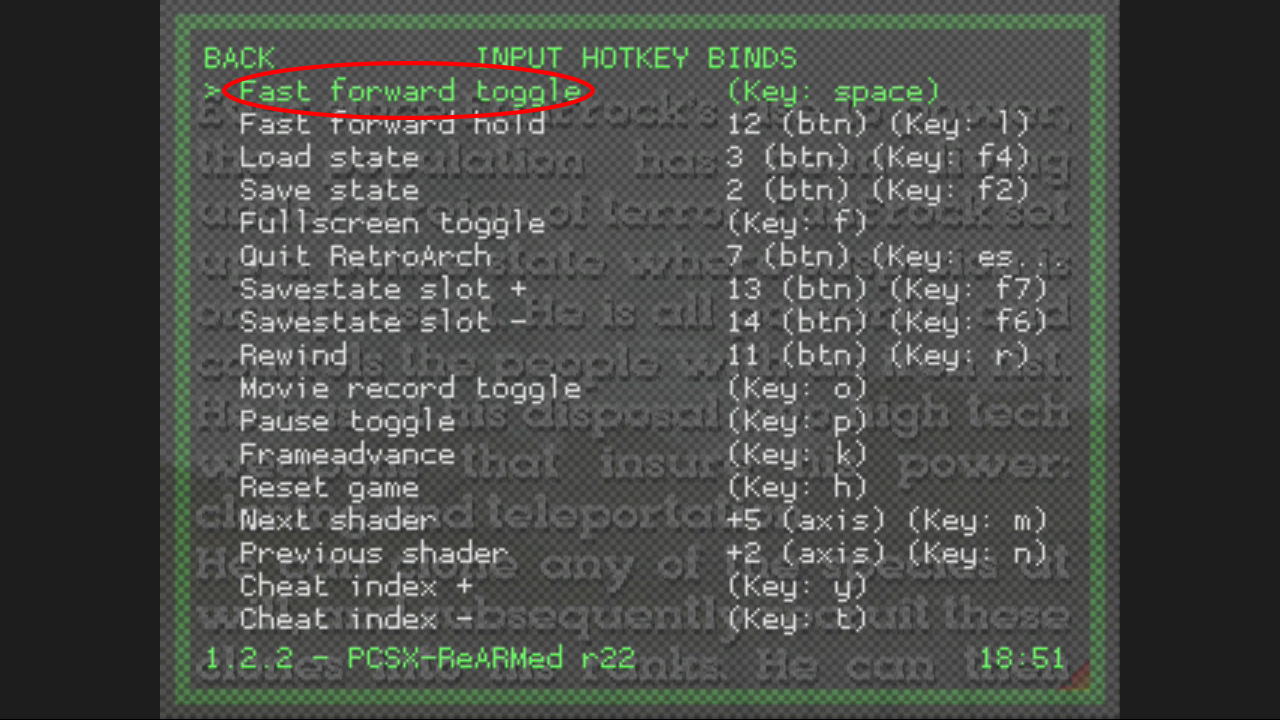

Hier ist ein kleiner Tipp wie ihr einen Schalter zum Vorspulen einstellen könnt. Damit könnt ihr eure Spiele im Emulator vorspulen, ohne die Tastenkombination Hotkey + Rechts gedrückt halten zu müssen. Funktioniert bei allen Emulatoren außer N64.

Anleitung:
Retroarch MenU öffnen (Hotkey + B)
Retroarch -> Settings -> Configuration -> Save on Exit: on (Damit die Einstellungen gespeichert werden)
Retroarch -> Settings -> Input Hotkey Binds -> Fast forward toggle (Key: space) -> 9 (btn) [Hier den Knopf zum Hin- und Herschalten einstellen. Ich persönlich drücke hier den Linken Stick ]
