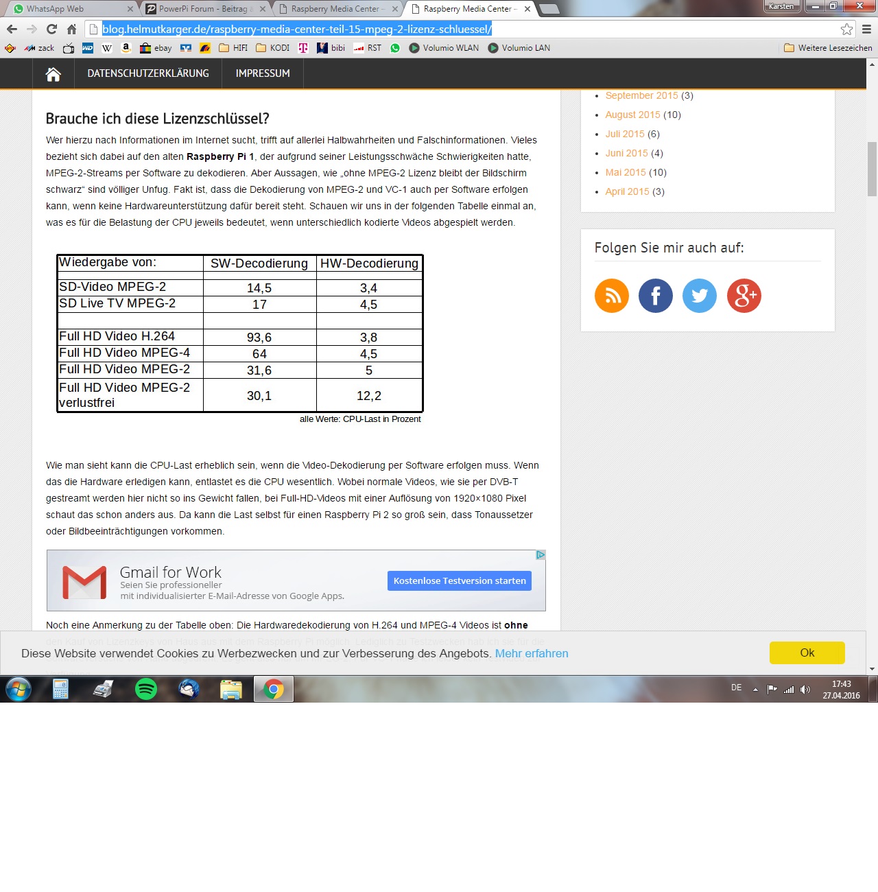

27. Apr 2016, 17:41
das mit dem Codec hat bei mir auch geholfen :-)
http://blog.helmutkarger.de/raspberry-m ... chluessel/
