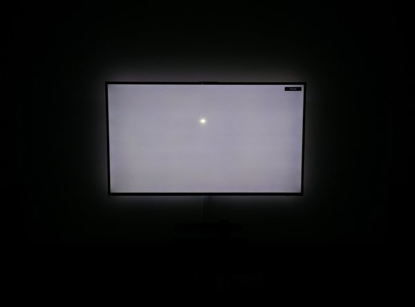

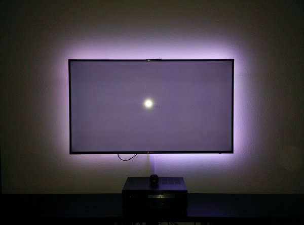

ich habe mit begeisterung die Anleitung für das Ambilight gelesen und auch umgesetzt, jedoch habe ich nun ein Problem und hoffe Ihr könnt mir hier helfen.
Bei dem weißen Testbild stellen meine LEDs verschiedene Weißtöne von rechts nach links dar. Anbei findet ihr 2 Bilder auf welchen dies zu erkennen ist. (Ich habe nur die Helligkeit des Fernsehers gedrosselt, es ist das selbe Testbild)
Mein LED-Strip: http://de.aliexpress.com/item/5m-roll-DC5V-WS2801-Dream-Color-12mm-5050-RGB-LED-Strip-Full-Addressable-32LED-M-Magic/32594650560.html mit 119 am Fernseher angebrachtenLED's
Mein Netzteil: http://de.aliexpress.com/item/best-price-Switching-Power-Supply-Unit-120-240VAC-LED-Strips-Pixels-CCTV-PSU-output-5V-12A/32629828637.html welches mit 12A mehr als genug liefern sollte.
Ich habe das ganze mit einem Rpi 3 umgesetzt und bei allen anderen Farben dürfte dieses Prolem auch bestehen, jedoch ist dies sehr schwer zu erkenne.
Die Stromversorgung sowie die Kontakte zum Rpi befinden sich unten in der mitte und beginnen auf der rechten Seite,
Ich habe den Verdacht das die "Leuchtleistung" der LED's am Ende schwächer ist. Dies dürfte entstehen da gegen Ende des Streifen zu wenig Strom verfügbar ist.
Hatte jemand schon dieses Problem bzw. kennt dies?
Könnte sich dies mit einer 2. Stromzufuhr in der mitte des Streifen beheben? Wenn ja wie muss ich diese anschließen?
