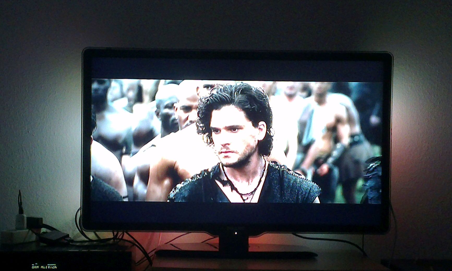

Und zwar habe ich bei der Verwendung von externen Quellen mit dem externen Grabber das Problem, dass zum einen die LEDs etwas Flackern. Komisch hierbei ist, dass dies auch der Fall ist, wenn ich gleiche Einstellwerte in der json Datei für wie für die Datei in Kodi. Da flackert mit denselben Werten nichts. Und zudem ist noch seltsam, dass es eigentlich nur in der oberen Reihe flackert.

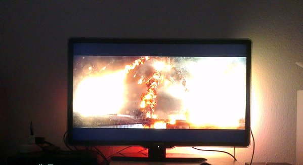

Ferner habe ich das Problem, dass irgendwie der schwarze Balken bei Filmen nicht erkannt wird. Jedoch nur der obere nicht, siehe Bilder Anhang. Der untere wird erkannt. Habe auch 14% gewählt beim Schwellenwert für die Erkennung, aber auch zum testen schon viel höhere/tiefere Werte. Ändert nichts. Was sagt der Einstellwert eigentlich genau aus?
Irgendwann bin ich dann mal auf die Idee gekommen beim Konverter von PAL auf NTSC zu stellen. Tue ich das, funktioniert die Erkennung des schwarzen Randes problemlos. Dafür habe ich dann ein anderes Problem: In dem Modus ist blau auf einmal lila. Wenn ich zum Bsp. das Testbild mit rot/grün/blau (dreigeteilt) aufrufe, passen rot und grün einigermaßen, aber blau leuchtet als tiefes lila/rosa-violett.

Das Problem mit der Blackborder Detection ist hier schon sehr oft diskutiert worden. Bitte mal danach suchen!
Im Grunde gilt Folgendes:
1. Einen SAUBEREN Screenshot erzeugen und die ermittelten Werte in die Config. Wenn das Bild nicht vernünftig gecropt wird, kann es nichts werden mit der Blackborder Detection.
2. Möglicherweise musst du am Konverter PAL/NTSC verstellen. Wenn dem so ist, dann ist es normal, dass du für die Config.Grabber andere Werte brauchst als für die Config.Kodi. Ich musste da auch lange experimentieren bis ich schöne Farben hatte.
3. Möglicherweise musst du den Blackborder Treshold auch höher setzen. Ich habe ihn auf 0,20 statt 0,14. Außerdem empfehle ich den Modus "osd". Der läuft bei mir super.
Aber wie gesagt, alle Infos findest du hier schon. Deshalb verzichte ich mal darauf alles detailliert zu beschreiben.
Zu den flachernden LEDs gibt es hier auch schon viele Themen. Vielleicht ist was für dich dabei...
Zu deiner Frage aus der PN bzgl. der Farbeinstellung kann ich nur sagen, dass ich sicher 2 Wochen gefummelt habe bis ich zufrieden war. Aber auch jetzt kommt es noch vor, dass ich bei manchen Filmszenen nicht ganz zufrieden bin. Ich kann dir bei Gelegenheit meine Werte der Config.Grabber zukommen lassen, aber ich weiß nicht, ob die bei dir genauso funktionieren...

Hier kurz die Erklärung was die Einstellungen bei der Schwarze Randerkennung bewirken.
Den Wert den man da ein gibt, bezieht sich nur darauf wie viel % Farbstufen Abweichungen es von einem reinen Schwarz geben darf.
Sprich bei 0% würde die Schwarze Rangerkennung Detection auch wirklich nur funktionieren wenn der Balken auch wirklich 100%iges Schwarz ist.
Je höher der Wert ist desto mehr abweichungen darf es von reinem Schwarz sein, sprich irgenwann springt er z.b. auch bei Grau bereits an.
Wenn man Kodi als Quelle hat reicht 1% aus, da Kodi meist wirkliches Schwarz ausspuckt.
Bei dem Video Grabber ist es aber so das er kein 100%iges Schwarz ausspuckt/erkennt und dadurch muss man dem Schwarz Wert etwas Spielraum geben.
Ideal sind zwischen 10 und 14%.
Damit der Schwarze Balken allerdings richtig angezeigt/erkannt wird, muss man die Crop Werte erst mal Einstellen, so das der Grabber ein Ordentliches Bild bekommt.
Da ich selber heute mein Video Grabber für Externe Quellen eingestellt habe, kann ich dir nur Empfehlen auf folgende Seite zu gehen:
https://lightberry.eu/support/how-to-ta ... rion-v4l2/
Welche sehr Hilfreich ist wenn es um das Erstellen von Screenshots geht.
Und dann solange mit den Crop Werten spielen (Crop Werte ändern, Screenshot machen, anschauen, Crop Werte ändern usw.) bis wirklich auf dem Screenshot erst mal auf allen Seiten kein Schwarzer/Grauer Balken mehr zu sehen ist.
Da eignet es sich am besten wenn das Bild aktuell einfach etwas Weiße Anzeigt, da man dann die Schwarzen Balken die man abschneiden muss am besten erkennt.
Wenn du die Crop Werte dann ermittelt hast, diese einfach in Hyperion Eintragen, die neue Config auf den Raspberry ziehen und dann sollte alles ohne Probleme Funktionieren ^^
Mit der Screenshot Funktion kannst du auch Testen ob PAL bzw. NTSC richtig Eingestellt ist.
Bei Falscher Einstellung ist das Bild des Screenshots nämlich Schwarz/Weiß, während bei richtiger Einstellung das Bild in Farbe ist.

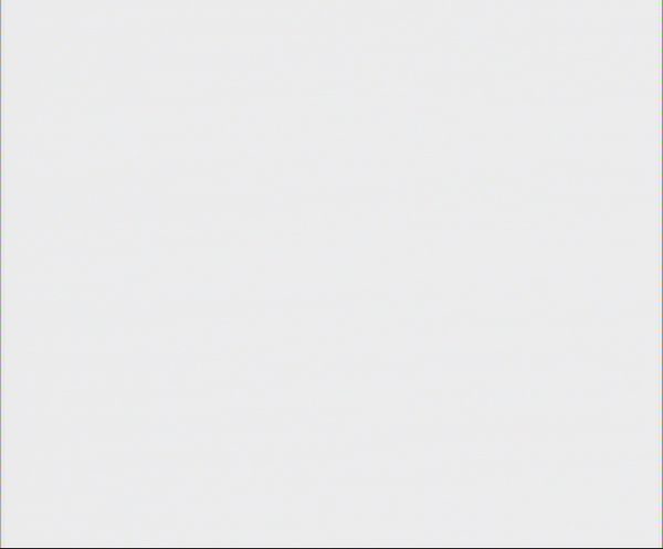

erscheint das ausgegeben Bild dann in Farbe wie z.b.
Wissen wir, der Converter ist auf PAL Eingestellt.

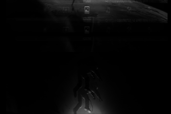

Ist das Bild Schwarz/Weiß und verzerrt, so wie hier:
dann bitte am Converter den Regler umstellen und danach noch mal einen Screenshot machen.
Dann sollte er in Farbe sein und wir wissen: Jetzt sind wir wirklich auf PAL.
Als nächstes ist es Empfehlen wenn das aktuelle HDMI Eingang Signal etwas Weißes zeigt, da man dort dann am besten dir Ränder erkennen kann.
Mit
LD_LIBRARY_PATH=/storage/hyperion/bin /storage/hyperion/bin/hyperion-v4l2 -v PAL --screenshot
mache ich dann erst mal nen Screenshot um zu sehen wieviel Balken den wirklich vorhanden ist.
Bei mir sieht das dann z.b. so aus:

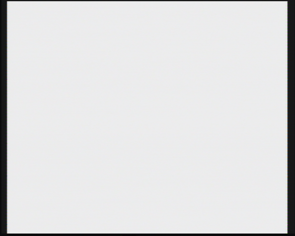

Wie man sieht habe ich auf allen Seiten einen deutlichen Rand. Und diesen gilt es jetzt zu Entfernen.
Dafür benutzen wir dann folgenden Code:
LD_LIBRARY_PATH=/storage/hyperion/bin /storage/hyperion/bin/hyperion-v4l2 -v PAL --crop-left 5 --crop-right 5 --crop-top 5 --crop-bottom 5 --screenshot
Mit den Crop Werten kann man die Balken auf jeder Seite individuell Entfernen.
5 auf jeder Seite ist ein guter Anfangswert und diesen erhöhen wir dann immer um 1-2, solange bis keine Schwarzen Ränder mehr zu sehen sind.

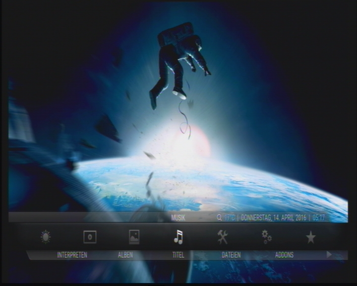

LD_LIBRARY_PATH=/storage/hyperion/bin /storage/hyperion/bin/hyperion-v4l2 -v PAL --crop-left 17 --crop-right 18 --crop-top 4 --crop-bottom 5 --screenshot
das beste Ergebnis, welches dann so aussieht:
und wie man sieht, sind auf allen Seiten die Schwarzen Ränder weg.
//Nachtrag: Ok fast weg, muss wohl doch Links, Rechts und Unten noch +1 machen ^^

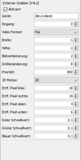

Und letzt endlich sehen meine Werte in Hyperion dann so aus:
Bitte meine Crop Werte nicht einfach übernehmen, jeder Grabber ist unterschiedlich daher sollte man diese Werte wirklich selber ermitteln um später das beste Ergebnis zu bekommen.
