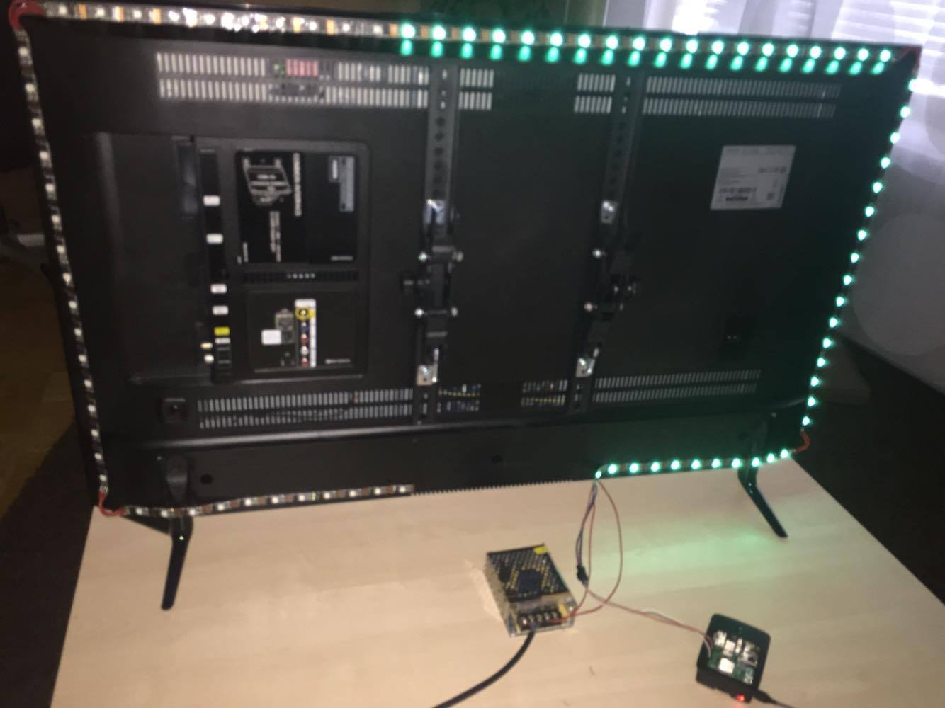

ich hab gestern auch das Projekt mit dem Ambilight gemacht und bin zum Teil auch erfolgreich gewesen.
Wie gesagt zum Teil...
Bei der Hälfte hört das Ambilight einfach auf zu funktionieren. Egal was ich für Effekte, Videos oä abspiele, an der Stelle ist Schluss.

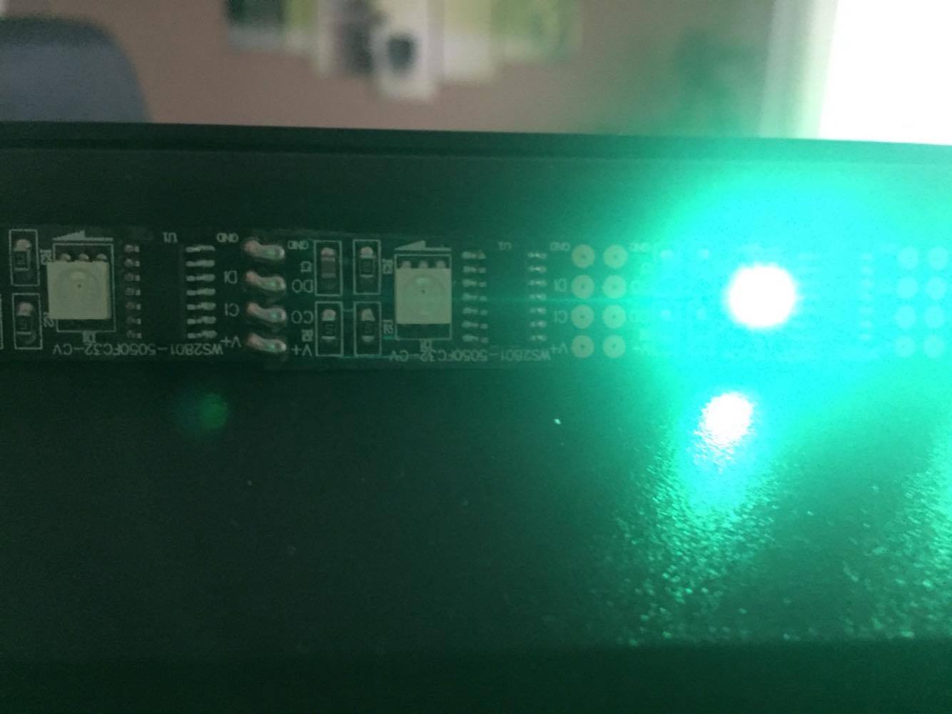

Mir ist aufgefallen, dass genau eine Stelle weiter der Hersteller schon die Stripes zusammengelötet hat.
Jetzt ist meine Frage: Soll ich da die 2 LED's austauschen oder ist da etwas an der Konfiguration von Hyperion falsch?
Ist das ein Typischer Softwarefehler oder eher ein Hardwarefehler? Insgesammt komm ich auf nichtmal 3 Meter Stripe.

Ich hab mal zwei Bilder hochgeladen. Ich hoffe ihr könnte mir helfen.. Sonst war die ganze Arbeit umsonst.. :-(

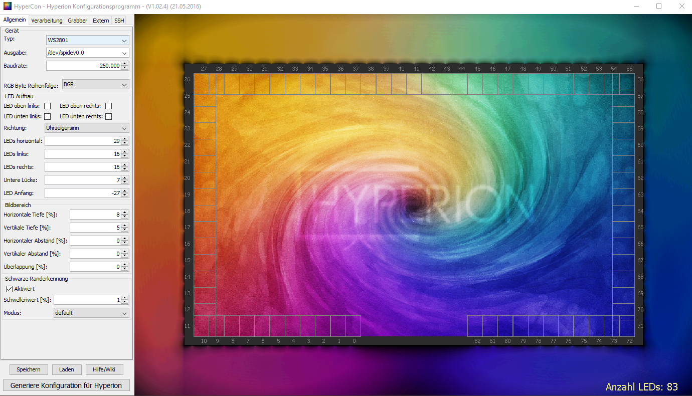

Entweder hast du die Anzahl der LEDs (links, rechts, oben und unten) bei der Hyperion Config falsch eingestellt oder der Stripe ist an der Stelle wirklich falsch zusammen gelötet und das Signal geht nicht weiter. Einen Controller zum Testen hast du vermutlich nicht, denn dann wäre der Fehler sehr einfach und ohne gebastel feststellbar.
Zeig doch aber erstmal deine hyperion.config.json Datei, was da für Werte drin stehen, bevor du am Stripe womöglich umsonst rumlötest und rumschneidest.
Ansonsten ist die Idee mit dem abtrennen natürlich umsetzbar, wobei du nicht zwei LED's entfernen musst sondern es reicht immer eine. Da wo deine letzte LED auf dem Bild leuchtet, sind direkt links davon ja diese 8 Kreise zu sehen. In der Mitte kannst du diese durchschneiden und wieder zusammen löten. Worauf du dabei achten solltest, steht in der Anleitung.

Hey danke für die rasche Antwort erstmal! :)
Also hier meine LEDs:
Oben: 29
Seite: 16 x2
Unten: 11 x 2
Hier die Hyperion Datei! :)

Leuchteffekte hören an bestimmter Stelle auf
30. Mai 2016, 19:48
Mein Setup ist zwar etwas größer da ich es hinter einer Leinwand angebracht habe, aber mir fällt da spontan auf das du insgesamt laut deiner Zahlenangabe 83 LEDs haben solltest (korrekt?) auf der gesamten Strecke. In der Config Datei sind aber nur 45 LEDs konfiguriert, also fast nur die Hälfte. Das sieht sehr nach der Menge aus, die auf deinem Foto nicht korrekt angesprochen wird.
Mach doch bitte mal ein Screenshot vom Reiter "Allgemein" der HyperCon oder schreibe mal die konkreten Werte ab die du hinterlegt hast für:
LEDs horizontal
LEDs links
LEDs rechts
Untere Lücke
LED Anfang
Ebenfalls solltest du beachten, das die Richtung korrekt eingestellt ist, also gegen oder im Uhrzeigersinn. Sprich wo findet die Einspeisung statt vom Pi? Bedenke dabei, dass HyperCon ebenfalls von vorne darstellt, also sowie du auch den Fernseher betrachtest. Bei dir sollte es im "Uhrzeigersinn" sein, wenn ich da gerade nichts verdrehe ;-)
Tja und nicht zu verachten ist eben auch der LED Anfang. Bei mir war das ganz skuriel, weil ich unten keine LED Streifen habe sondern nur rechts, links und oben. Ich musste hier den Wert 56 eintragen. Rechts und links habe ich 55 LEDs im Einsatz und oben sind es 94. Unten ist eine Lücke von 94 LEDs, da dort eben nichts ist.
Mein Projekt "Ambilight hinter eine Leinwand" erfolgreich abgeschlossen.
Enjoy
Registriert:30. May 2016
30. Mai 2016, 20:03
83 LEDs sind korrekt!
Also... Es leuchten genau 37 NICHT.
Die Einstellungen vom HyperCon (auf dem Bild) habe ich gerade nochmal draufgespielt. Selbes Problem besteht weiterhin.
Obwohl die Anzahl der LEDs aber stimmen.
Ich hab das Gefühl, wir sind der Lösung schon sehr nahe :D
EDIT: Soll ich statt LED Anfang :-27 mal 56 Einstellen?
EDIT2: Also nicht weil du auch das eingestellt hast, sondern weil bei 56 auch bei mir wieder der Anfang bei 0 ist! :)
EDIT3: Schade hat leider nichts gebracht...
EDIT4: Ich hab jetzt alle LEDs zum Leuchten gebracht!
Indem ich nicht von HyperCon die .json Datei übertragen hab lassen, sondern ich hab diese lokal auf meinem Rechner abgespeichert und dann in den Ordner Configfiles aufm Pi transferiert. Dann hat er auch die Einstellung mit den 83 LEDs übernommen!!
Vielen Dank trotzdem! Ohne dich wäre ich nicht soweit gekommen!!! Ich hätte vermutlich erstmal das LED ausgetauscht und dann dumm gekuckt :D
Danke!
