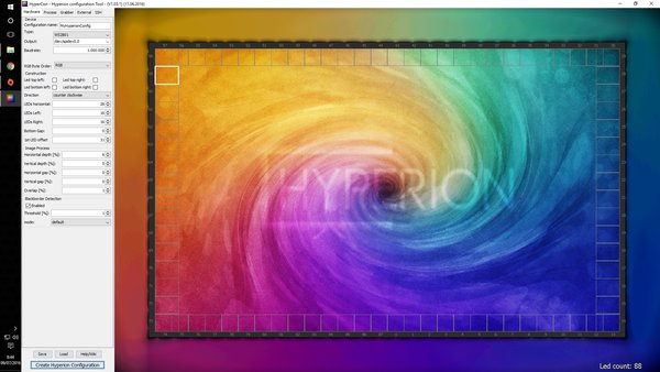

Hallo, zunächst vielen Dank für das Tutorial ist sehr gut.

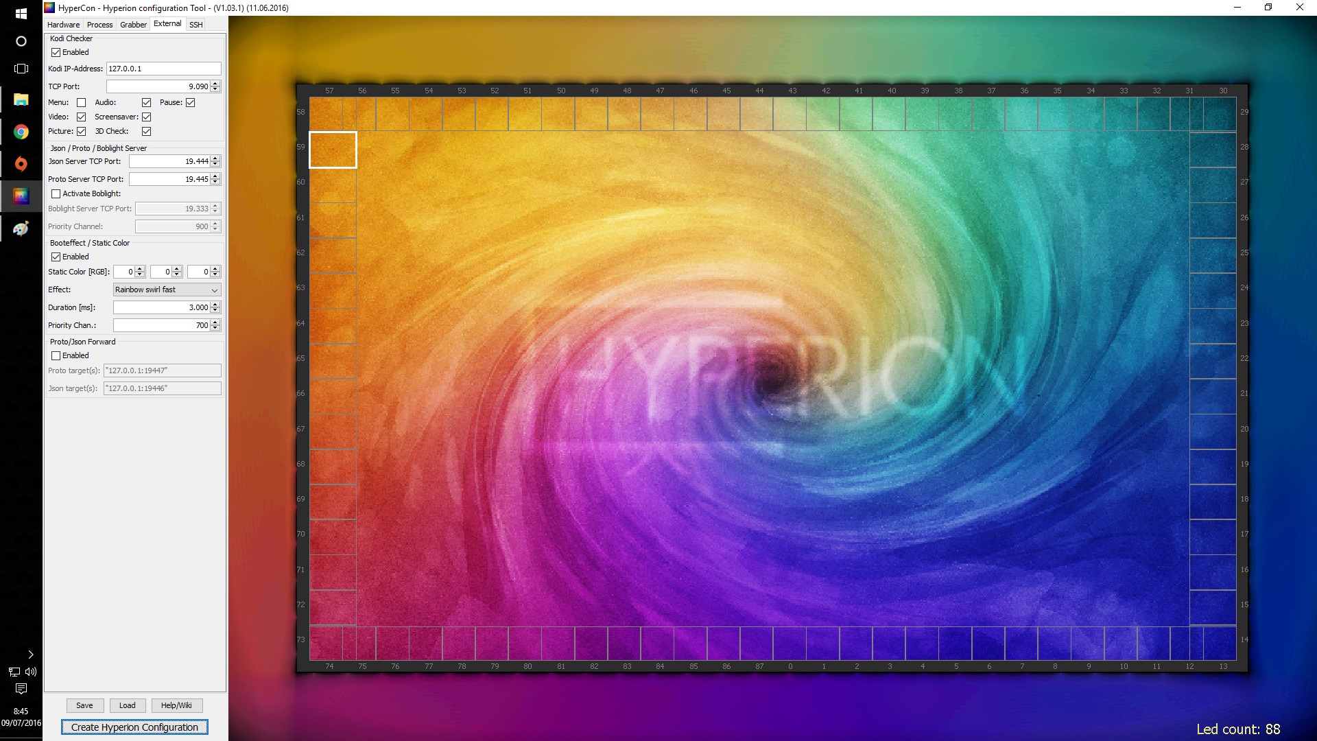

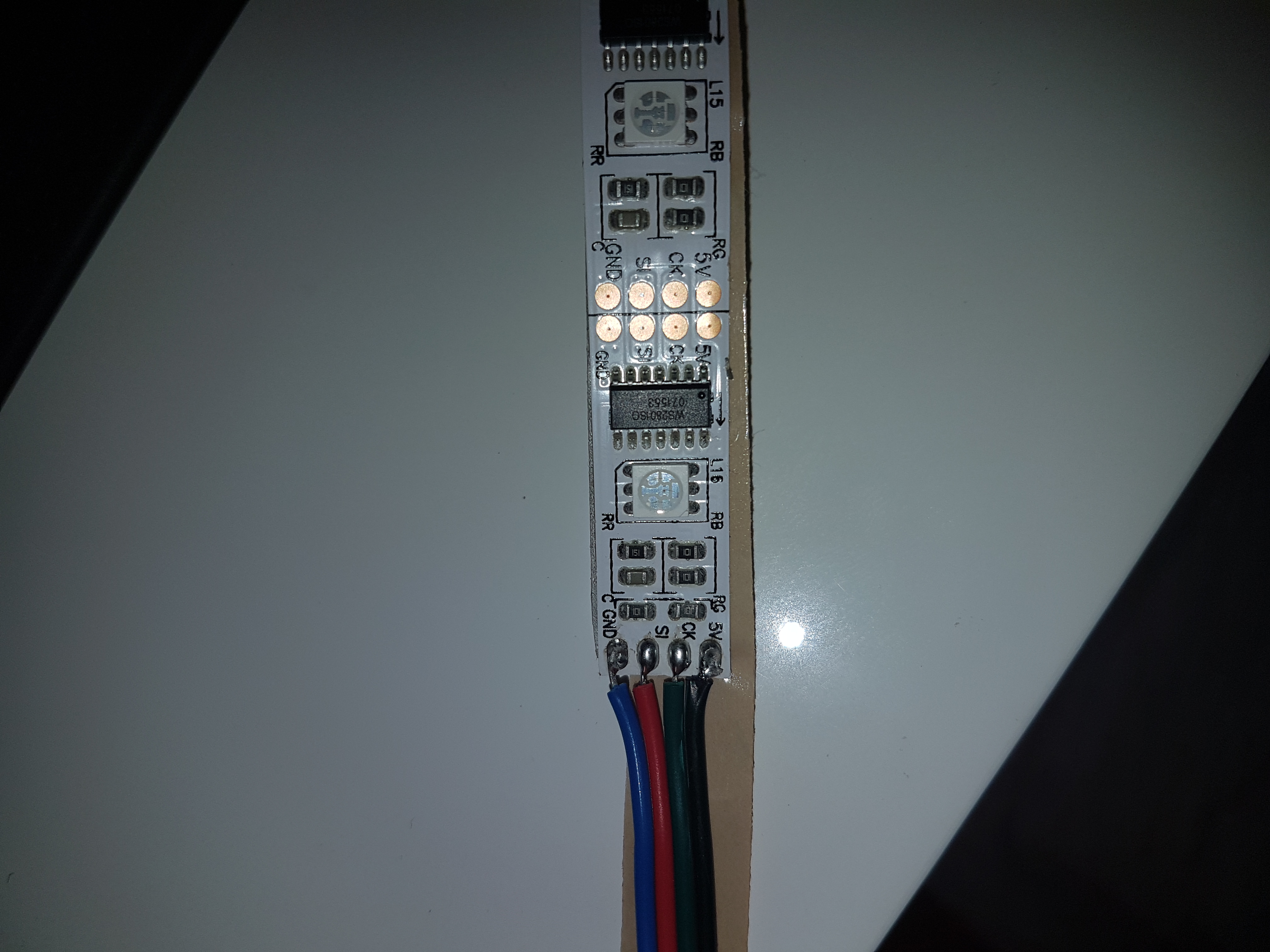

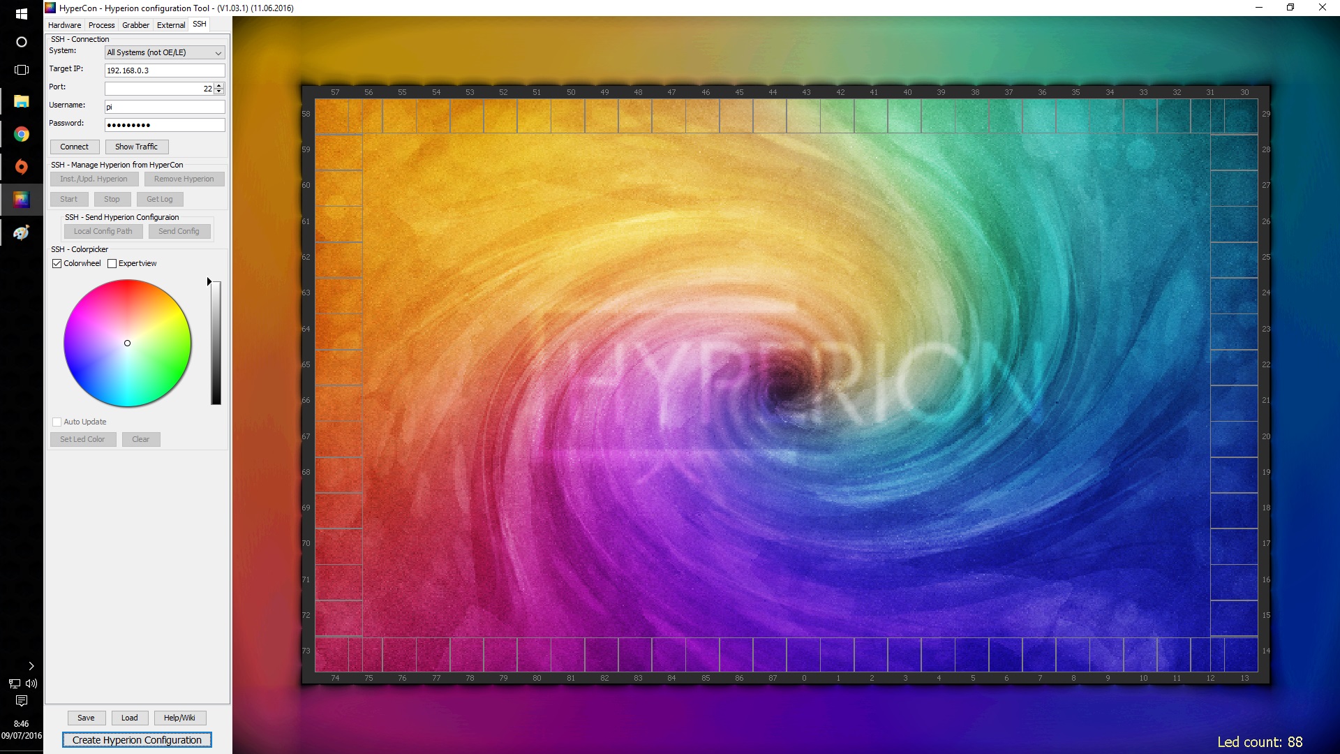

Mein Problem alles funktioniert , aber die Farben geändert. Dies ist das Ergebnis m ergibt, wenn ich Anwendung von adroid von Hiperion USE:
Blau = rot
Grün = Blau
Rot = Grün
Wie es in Videos
Meilen, die von 28 auf und ab der Mitte des Start unten ( wo ist der Name Samsung) eingestellt führte . und 16-88 alle Seiten durchgeführt

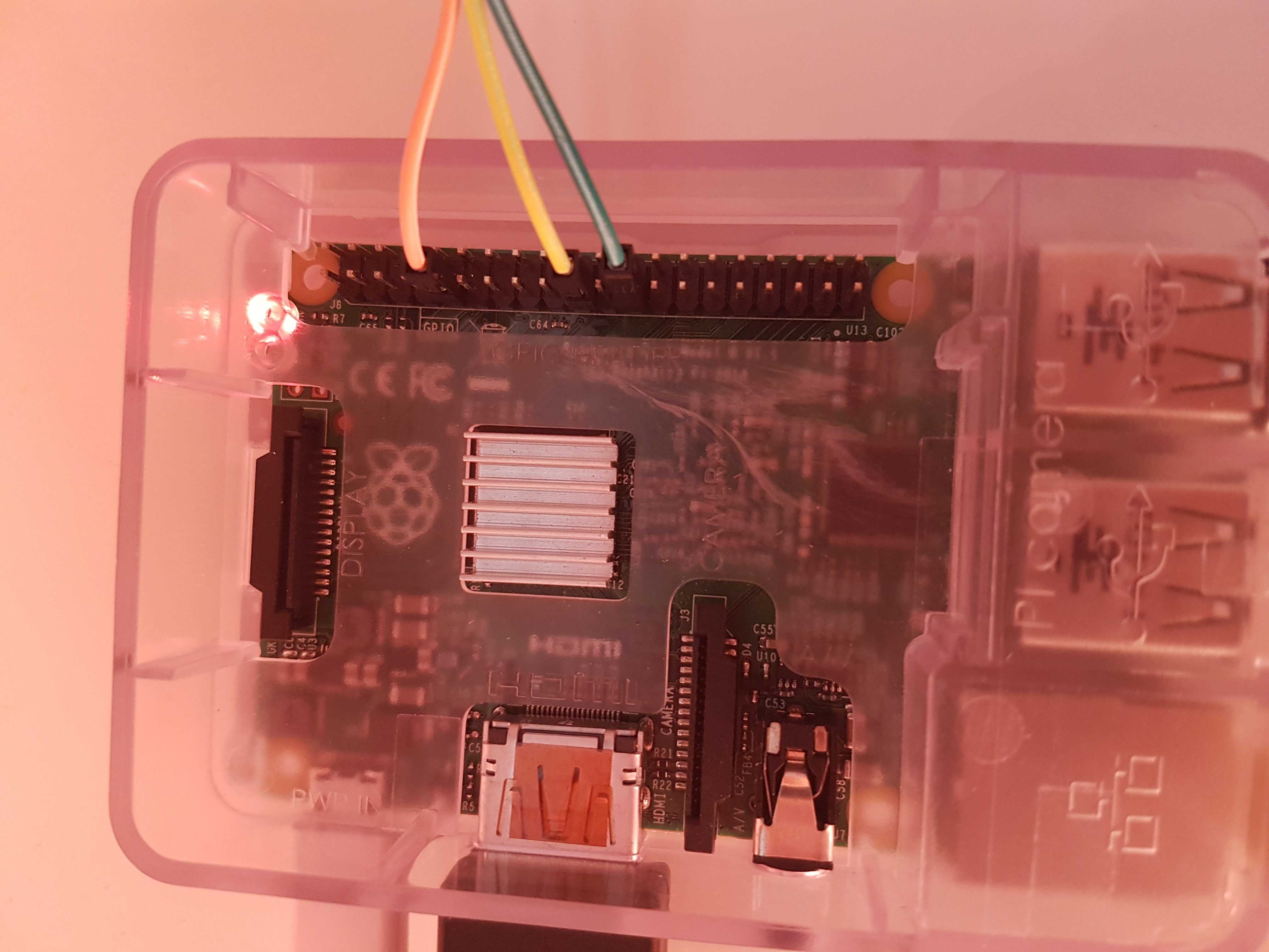

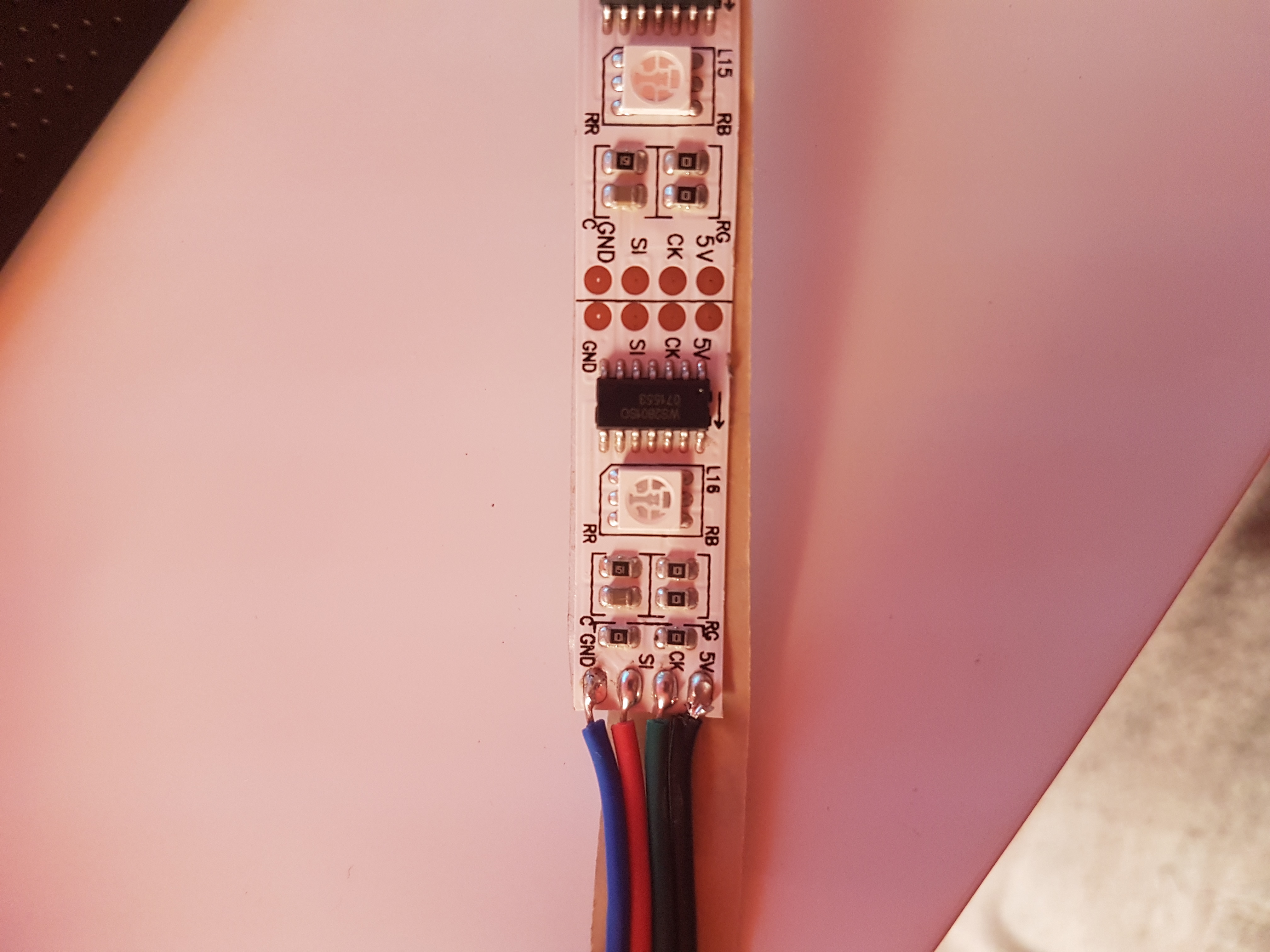

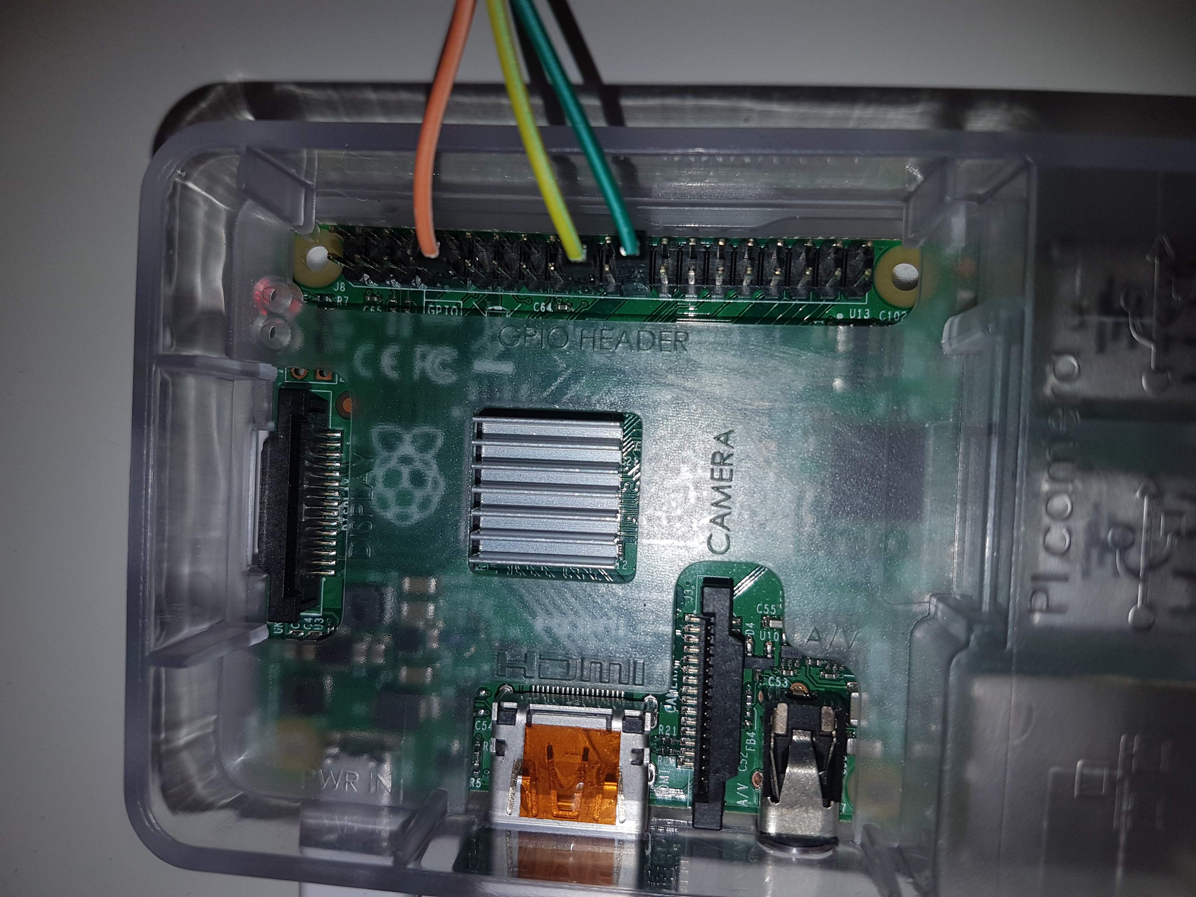

GND pin 9
SI pin 19
Ck pin 23
5v Quelle alimetación 8 A.
führte WS2801
nachdem sie würde ich richtig gerne auf PS4 arbeiten zu setzen
Vielen Dank für alle Entschuldigung für die Unannehmlichkeiten

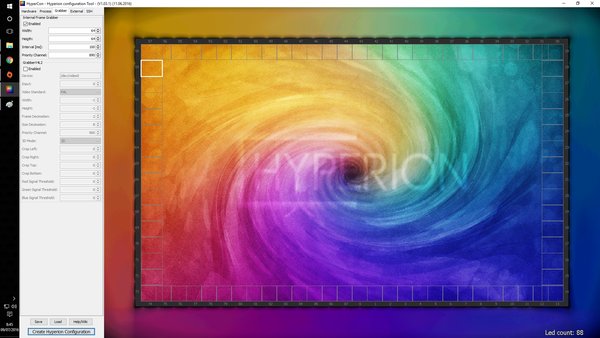

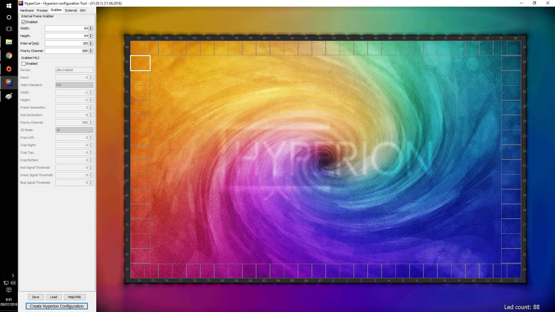

led encienden pero los colores estan cambiados.
9. Jul 2016, 09:31
MAS FOTOS
druguillo
Beiträge:4
Registriert:15. Jun 2016
9. Jul 2016, 09:34
config
montaje.rar
(3.76 KiB) 334-mal heruntergeladen

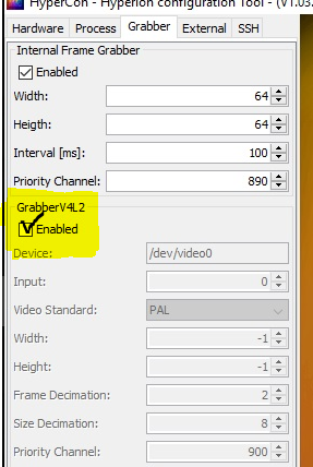

10. Jul 2016, 13:05
Bytorder = GBR und Häkchen rein..
