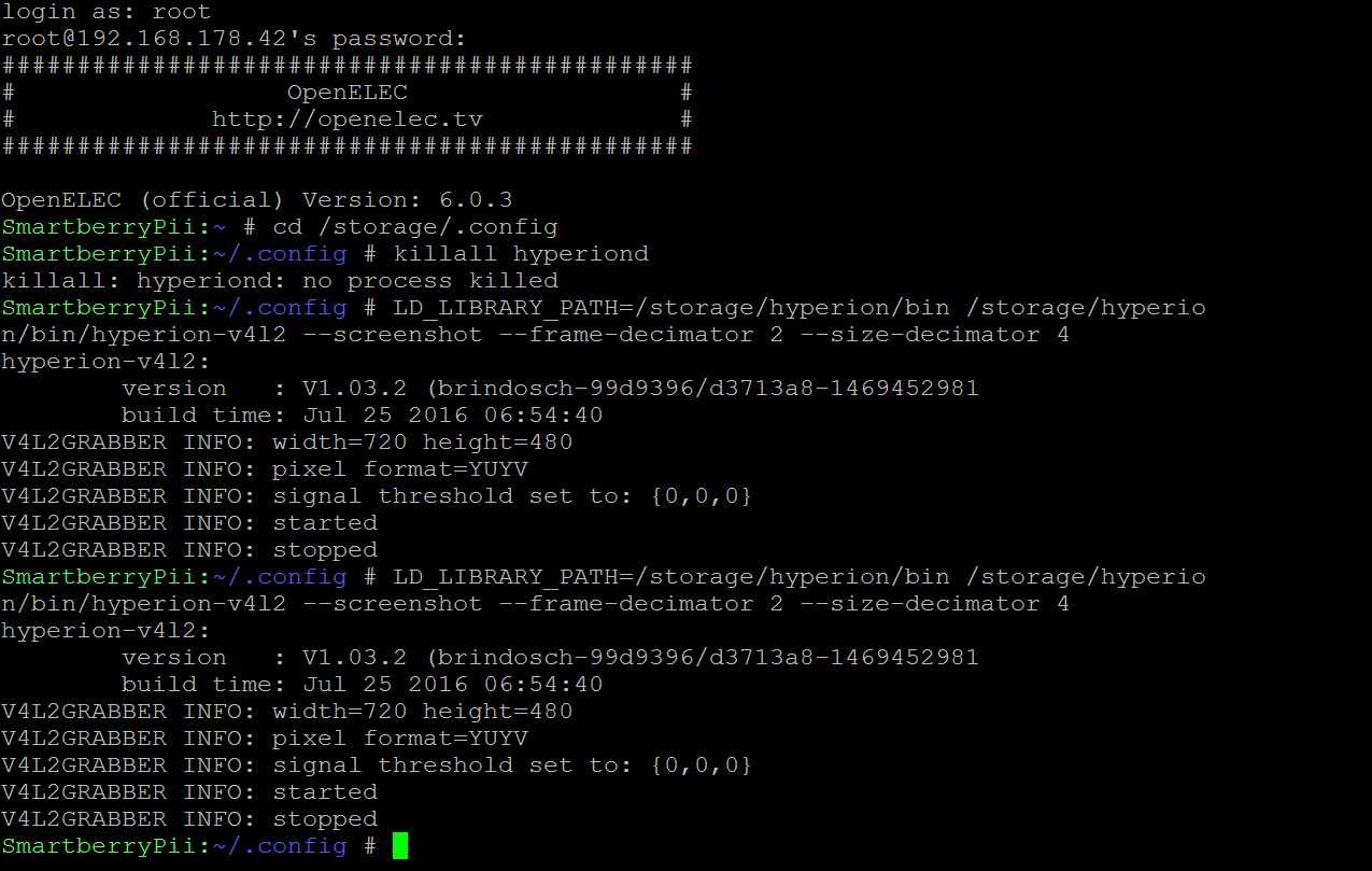

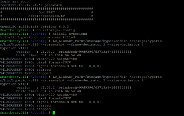

Ich habe mal das ganze Paket zusammengestellt und poste es hier mal, hoffe
mir kann jemand helfen und sieht den Fehler in meiner config... Grabber müsste
aber eigentlich gehen... Nur die Screens aus dem Grabber sind irgendwie verdächtig klein (normal?)...

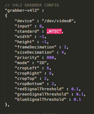

deine hyperion.config.grabber.json ist fehlerhaft, damit kann hyperion nicht mal starten.
Siehe hier:
2016-09-20 at 09.38.png (30.61 KiB) 6423 mal betrachtet
da muss "standard" : "NTSC", stehen.

genau das hatte ich geändert und in der .zip wieder hochgeladen....

Hallo Leute,
vielen Dank euch beiden... was meint ihr wie oft ich das kontrolliert habe und extra diesen Punkt weil der auch in der Anleitung so explizit erwähnt wird... man bin ich dämlich ... Jetzt geht natürlich alles super. Vielen Dank euch beiden!!
