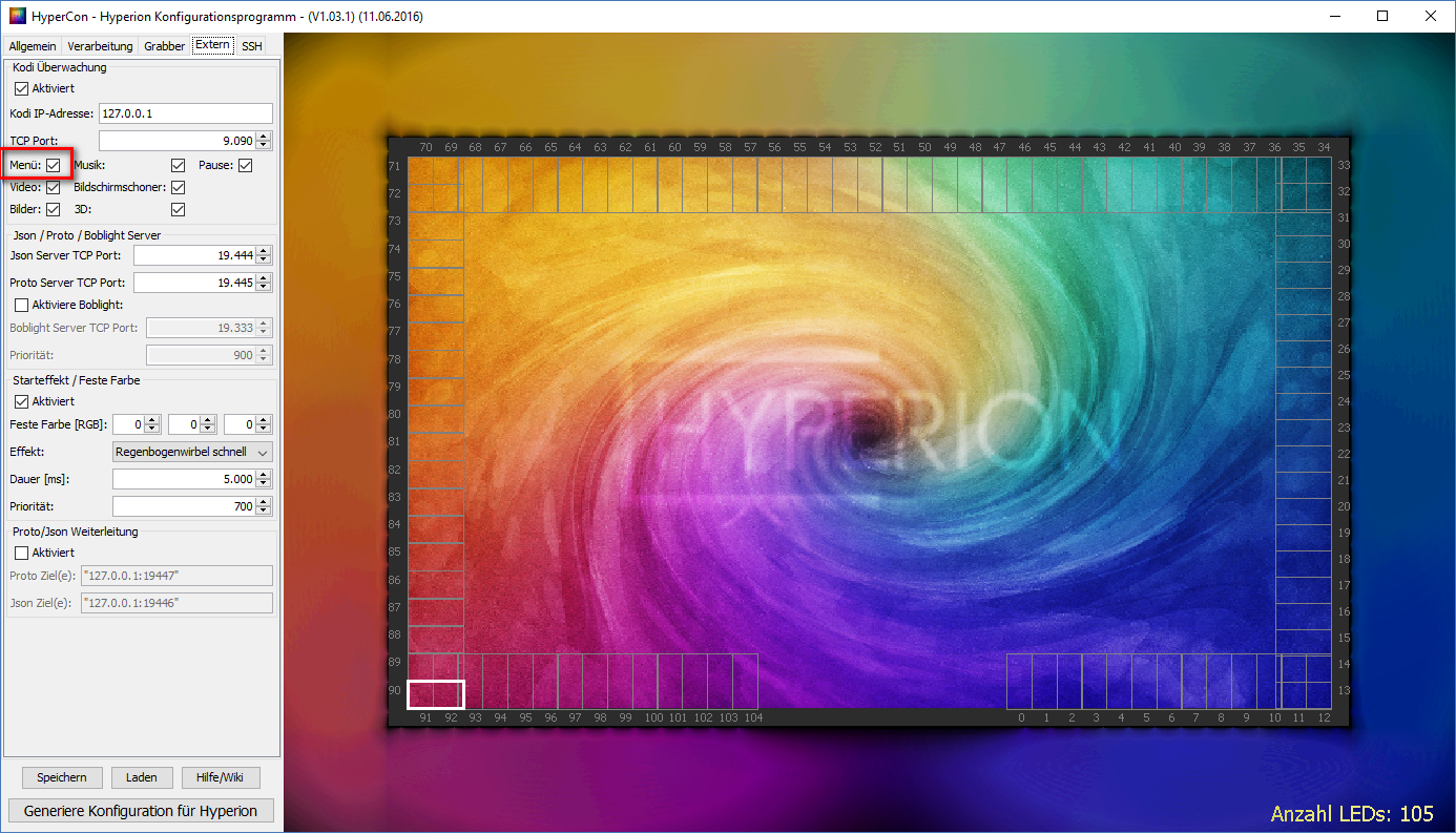

Zusätzlich habe ich in der HyperCon (siehe Bild) in Extern - Menü ausgewählt.
Damit geht das Ambilight wieder.
Was ich nicht verstehen kann ist, das diese Funktionen bis vor Kurzem funktioniert haben. Die Kofiguration habe ich seit Wochen nicht angefasst. Merkwürdig fand ich, das ich die Bilder nicht mehr auswählen konnte (Kodi -Bilder), um die Farben anzupassen.
