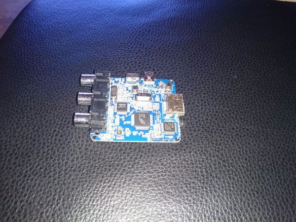

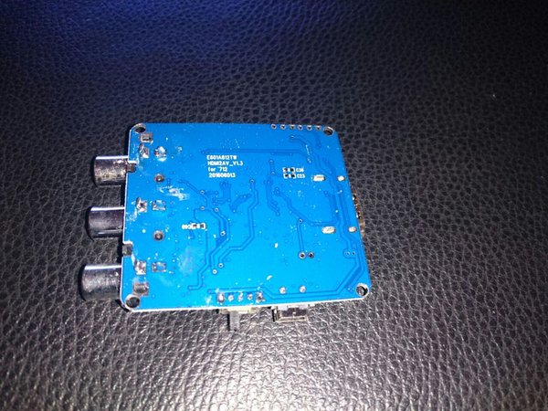

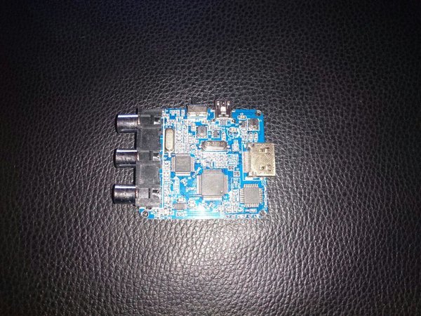

Hallo, ich bin mit meinem Ambilight-Projekt soweit, dass der Fehler wohl an Grabber oder Converter liegt.
Folgende habe ich gekauft:
https://www.amazon.de/gp/product/B01AG0 ... g=pow07-21
https://www.amazon.de/gp/product/B0013B ... g=pow07-21

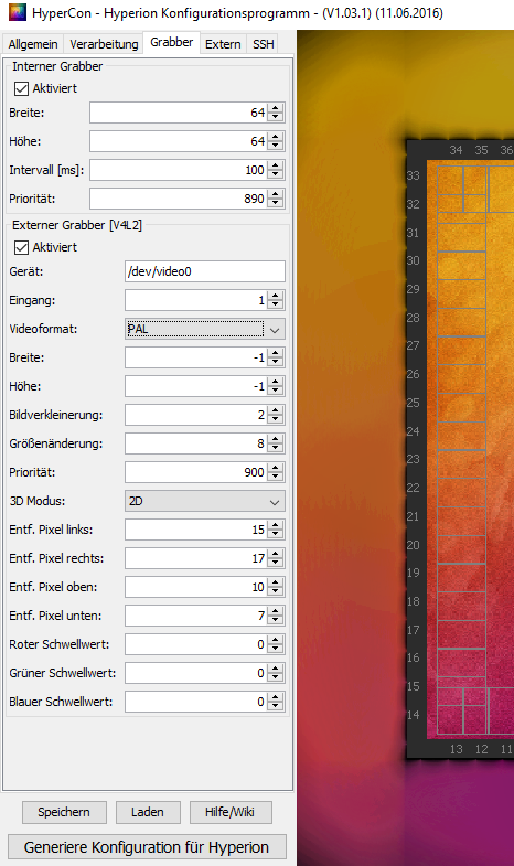

Bilder vom geöffneten Konverter und der Screenshot, den ich nach der Anleitung im oben angeheftet Beitrag gemacht hab. [Screenshot entfernt]
Edit: nach ein bisschen rumprobieren funktioniert es jetzt soweit, dass die LED-Farben tatsächlich denen im Bildzuzuordnen sind, allerdingsflackern die LEDs sehr stark und aus dem Screenshot vom Pi erhalte ich nur ein sehr verzerrtes Bild (angehangen).

Moinsen, lt. Deinem Screenshot vom Grabber sieht mir das eher aus, als wenn Deine Kabel nicht richtig geschirmt, zu lang oder ähnliches sind....
Der Konverter ist lt. Bildern der richtige, den habe ich auch und es funzt.....

Achso, in der *.json mal vom Grabber PAL / NTSC tauschen probiert? Meiner steht auf PAL....
Oder am Konverter mal tauschen.
