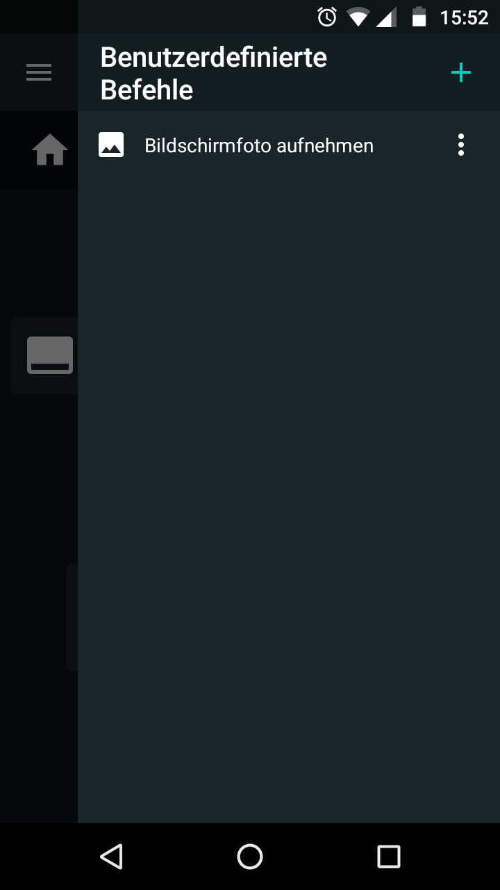

Manchmal ist es hilfreich zu einem Problem oder einer Lösung ein Screenshot zu erstellen.
Das geht zB auch mit yatse recht einfach.

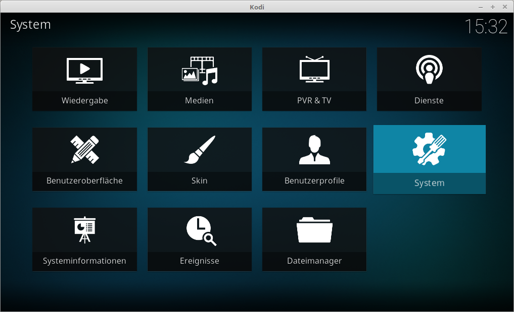

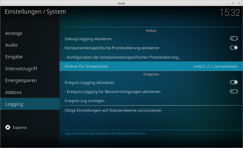

Dazu gebt ihr in Kodi an, in welchem Ordner die Screenshots landen sollen.
Ich habe da meinen Netzwerkordner angegeben, so kann ich mit allen Geräten darauf zugreifen.

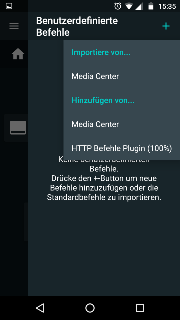

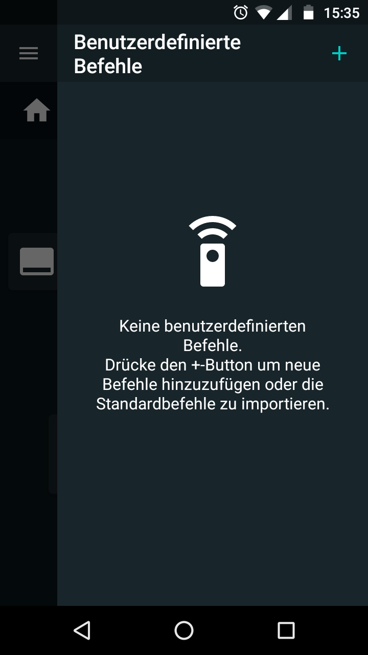

dann fügt ihr in yatse benutzdefinierte Befehle hinzu.

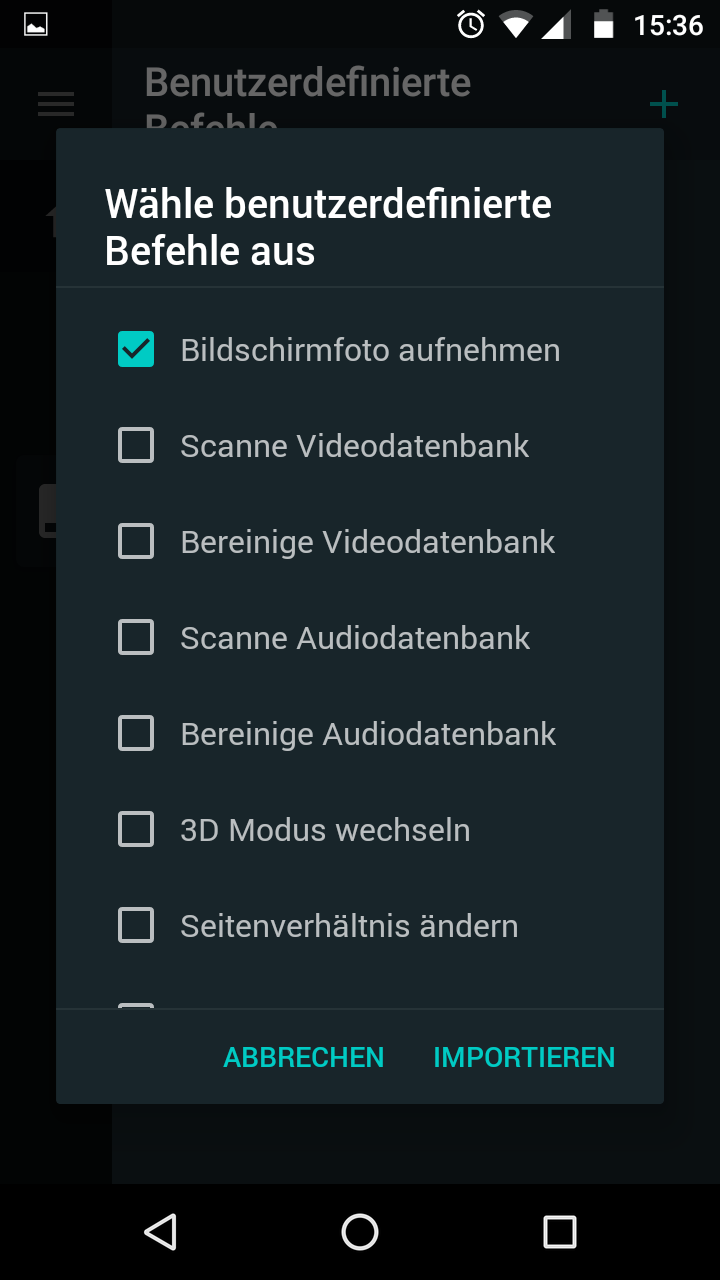

importiere von Media Center. Das Mediacenter muss vorher in yatse angelegt und ausgewählt sein.
importieren

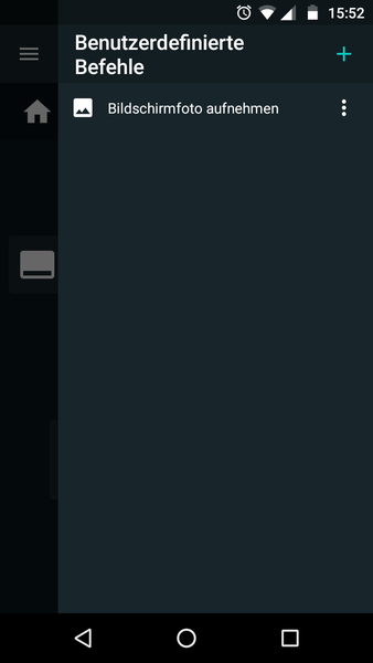

das sieht in yatse dann so aus:
