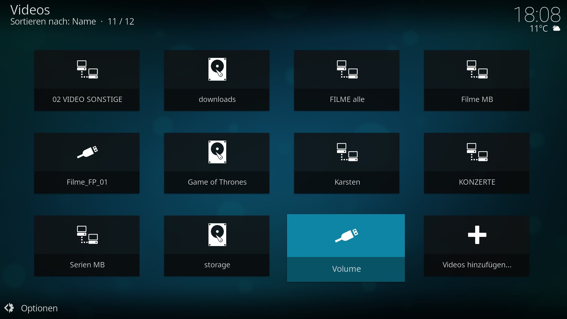

Ich habe ja noch die "Icy Box IB-120CL-U3 2-fach Dockingstation ", wie kann ich die direkt an meinen Raspberry PI anschließen und als Quelle nutzen? Hat jemand vielleicht ein gutes Tutorial wie man externe Festplatten anschließt ?(in dem Fall eine Dockingstation müsste aber von der Theorie das gleiche sein oder?).

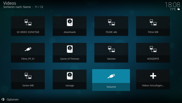

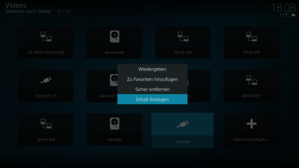

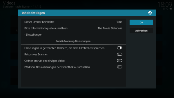

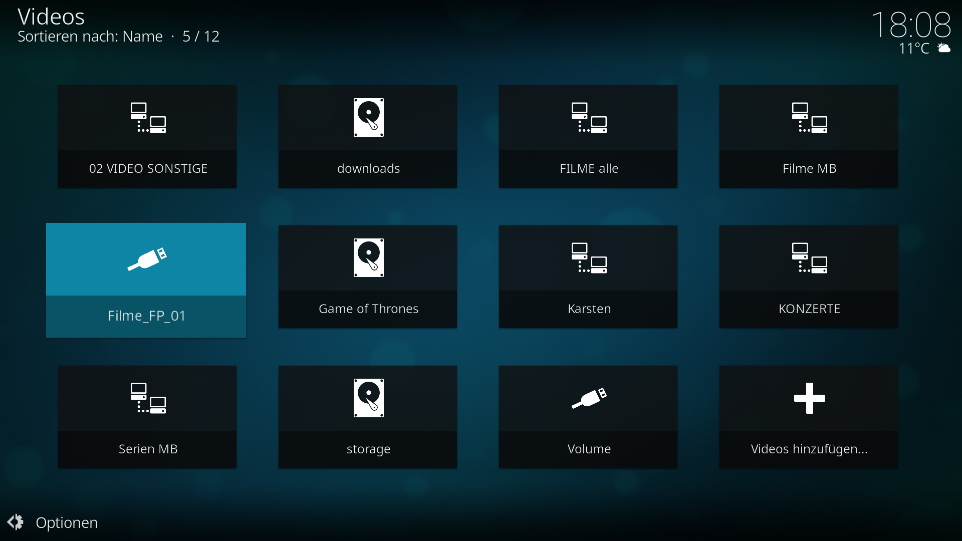

Aufbau eines Medienbereichs
4. Mai 2017, 17:59
einfach anschließen.....
sofern erkannt, tauchen diese im Dateimanager auf.
meine Diskstation hat 2 Einschübe
FP 01
und
Volume
zB
bei Einstellungen Deutsch nicht vergessen, falls gewünscht ;-)
