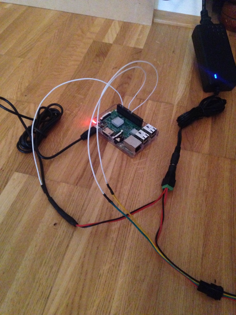

ich habe die letzten Tage voll Vorfreude mein Ambilight zusammengebaut und musste nun leider feststellen dass es nicht spielt :(
Mein Plan ist die Bilddaten direkt von der Dreambox mittels enigmalight abzugreifen, via Netzwerk zum Pi zu schicken,
wo sie Hyperion in Empfang nimmt und dann über die Pins 9,19,23 die LEDs (3 Meter APA102, 32 LED/m) steuert.
Das gemeinsame Netzteil für Pi und LEDs liefert 40 Watt, sein ground liegt auch am Pi an Pin 9 an.
Der Weg vom der Dreambox zu Hyperion klappt schon (sichtbar am log und der gestiegenen CPU-Last von hyperion nach Verbindungsaufbau).

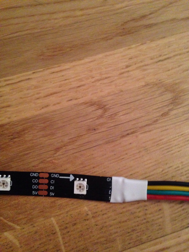

Leider aber bleiben die LEDs dunkel, außer ich fasse die Kontakte am Ende an, dann beginnen sie eine nach der anderen zu leuchten,
und auch verschiedene Farbenspiele lassen sich so generieren.
Auf Eingaben der Hyperion-App am Tablet aber reagieren sie überhaupt nicht (Verbindung Hyperion/Pi <-> Hyperion/Tablet steht aber) , und wenn ich sie ab- und wieder anstecke sind wieder alle dunkel.
Die Lötverbindungen hab ich schon x Mal auf Durchgängigkeit geprüft, alle Strecken von den Pins am Pi bis zum Stecker
wo die LEDs drankommen unter 1 Ohm.
Hab ein PIn-header verwendet, kann also auch ausschließen dass ich durch zu motiviertes Draufhalten mit dem Lötkolben etwas zerstört habe.
Das (am Foto) grüne Kabel kommt von DI, das gelbe von CI (bzw. eigentlich DO und CO?).
Wobei ich mich jetzt gerade Frage ob das Kabel richtig angelötet ist?
Hab das bisher nicht hinterfragt, da es fix-fertig als 3 Meter-Strip mit Stecker dran gekauft wurde...
Aber sollte das Kabel nicht eigentlich am anderen Ende sitzen, oder versteh ich das falsch?

Wie du schon selbst richtig erkannt hast, speist du den stripe von der falschen Seite ein. Zumindest die Daten vom RPi. Von welcher Seite die 5v eingespeist werden ist egal.

Vielen Dank für die Bestätigung!
Ist das erste Ambilight das ich zusammenbaue (oder überhaupt sehe), daher bin ich rel. unsicher und hab dem Händler vertraut.
Schwerer Fehler, nicht nur dass die Anschlüsse falsch sind (wurde so geliefert, nicht von mir gemacht), es ist nicht einmal das von mir bestellte Produkt (APA102 bestellt, SK9822 bekommen) geliefert worden :x
