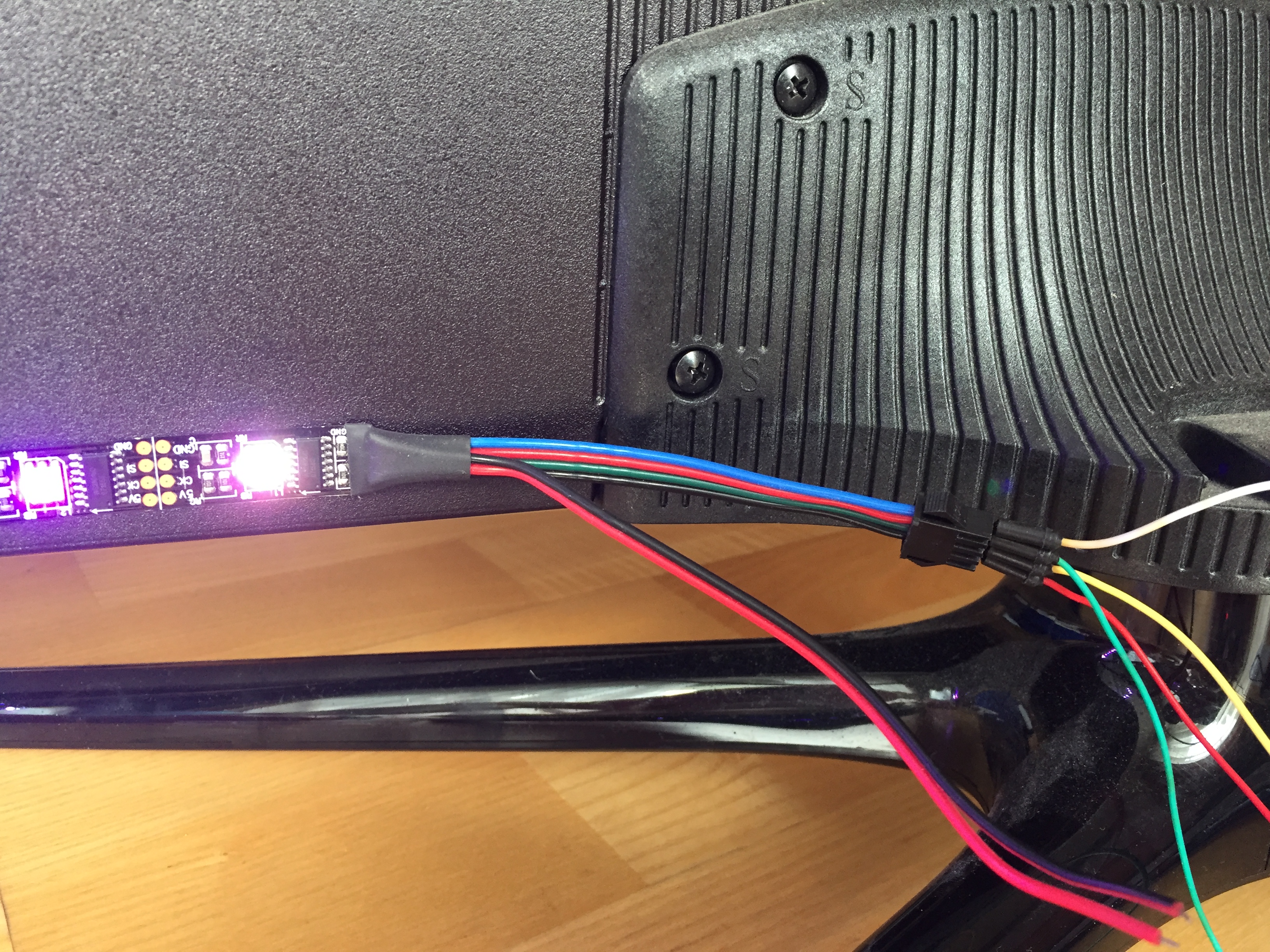

ich habe vor einem Jahr mein Ambilight zum Laufen gebracht. Dadurch dass ich dann keinen Receiver mehr hatte, habe ich das Ambilight mal eingestellt.
Jetzt wollte ich es wieder zum Laufen bringen, jedoch kann ich mich nicht mehr an die genauen Schritte von der Inbetriebnahme erinnern.
Ich habe die Anleitungen genau so durchgemacht, jedoch läuft beim Starten genau nur die 1. LED. Ich glaube ich hatte damals das gleiche Problem, doch die Lösung weiß ich leider nicht mehr. Ich gehe aber davon aus, dass es softwarebedingt ist.
Wenn ich mich mit den Raspi über die Hyerion Software verbinde, leuchten die LEDs nicht. Ich habe zwar im Forum schon nach Lösungen gesucht, jedoch
leider keine gefunden bzw. finde ich meine alten Einträge nicht mehr.

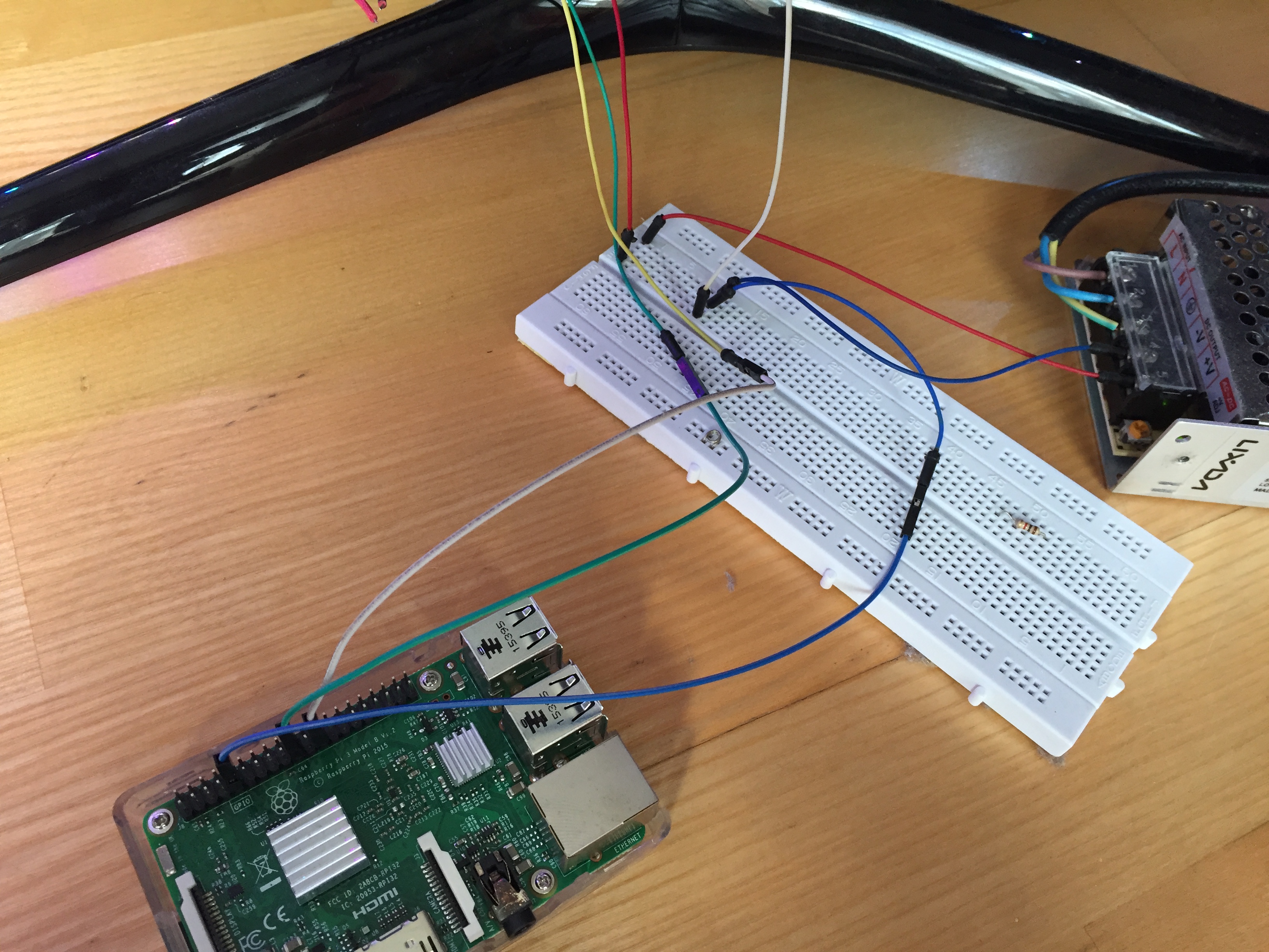

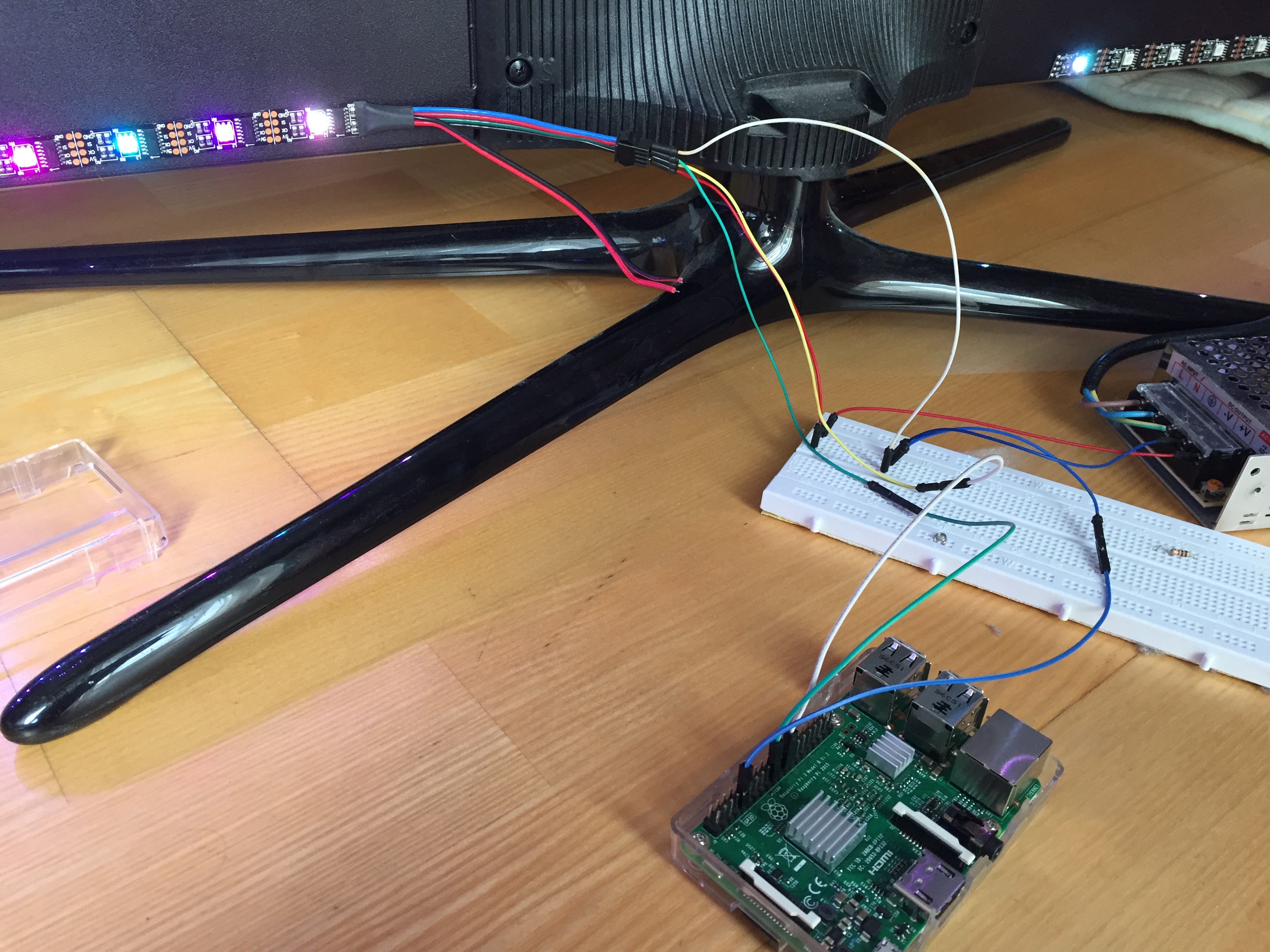

Hardware habe ich laut der Anleitung mit ext. Video Grabber gekauft und nachgebaut.
Ich will nur, dass wenn ich den Fernsehr und den Raspberry starte, dass automatisch das Ambilight mitstartet.
Mein Rapsi läuft auf Openelec 7.0.1
