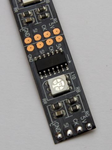

zsdr hat geschrieben:Wäre folgendes Vorgehen beim Löten richtig:
1. Lötpunkt auf den Stripe Kontaktpunkten setzen
2. Kabel auf beiden seiten verzinnen
3. Lötpunkte wieder erhitzen und Kabelende reinstecken
Klingt doch schon ganz gut :)
Wenn du den gleichen Stripe hast wie ich, dann musst du vorher nicht mal den Lack abkratzen. Wenn der Lötkolben auf Temperatur ist, dann schmilzt das schon weg. Aber alle der Reihenfolge nach.
Zuerst entfernst du die Isolierung an den Kabeln und verzinnst die Litzen. Musst du nicht von beiden Seiten machen. Wenn der Lötkolben ordentlich warm ist, dann fließt das Zinn automatisch überall hin wo es soll. Dann verzinnst du die Lötkontakte auf dem Stripe. Also Lötkolben drauf halten, kurz warten, Lötzinn drauf und weg mit dem Lötkolben. Jetzt solltest du eine glänzende Halbkugel sehen. Da sind keine Ecken oder zacken und die Oberfläche ist wirklich spiegelglatt und nicht matt. Das bedeutet nämlich, dass noch genug Flussmittel vorhanden ist, was es für dich leichter macht. Etwa wie hier, oder schöner ;)
2016-01-20 10_55_38-verzinnte-led-pads.jpg (2000×1334) - Iron.jpg (22.6 KiB) 12567 mal betrachtet

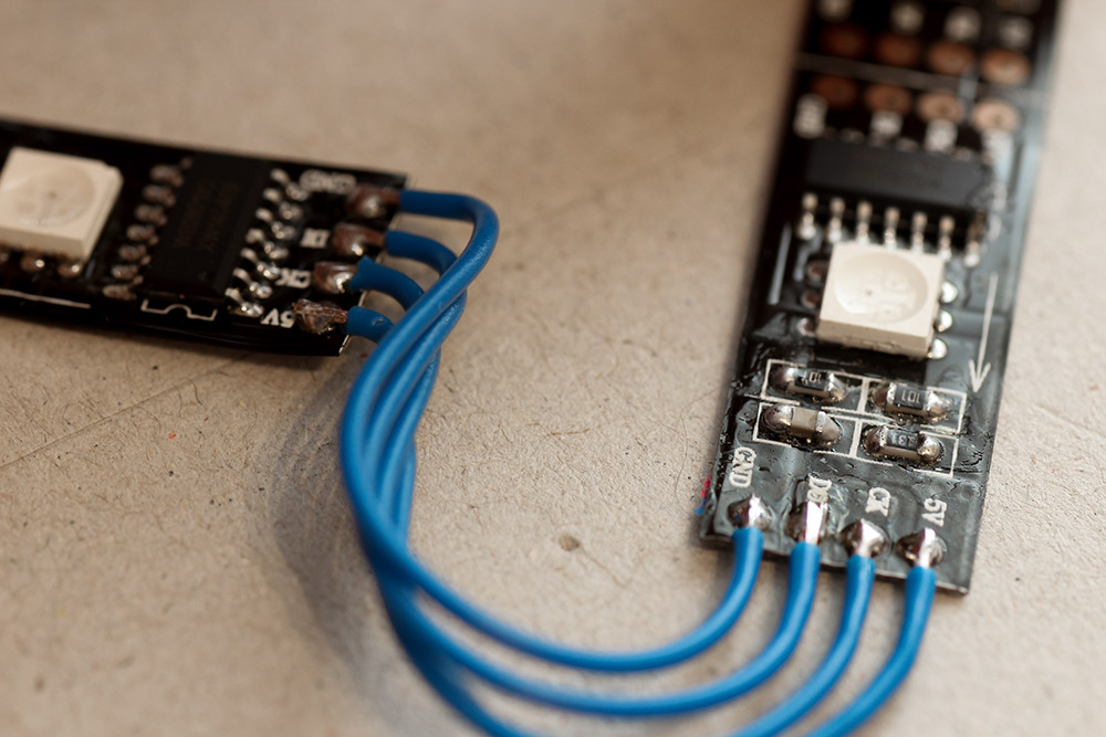

Durch das verzinnen von deinen Kabeln ist evtl. die Isolierung etwas nach hinten geschmolzen. Das macht nichts, denn falls das so ist, dann schneidest du sie einfach auf 1 - 2mm zurück. Mehr brauchst du nicht, da sich das, je nach Dicke der Isolierung, beim anlöten wiederholen kann. Jetzt kommt der große Augenblick. Du hältst den Lötkolben an deinen verzinnten Lötpunkt auf dem Stripe. Wenn dieser wieder flüssig ist (nach etwa einer Sekunde) tauchst du dein verzinntes Kabel da rein und entfernst den Lötkolben. jetzt steckt das Kabel in dem Zinn, der Lötpunkt glänzt immer noch. Das Zinn hat baim rausziehen des Lötkolbens keine Nasen, oder Ecken gezogen und die Drähte stehen weder vor noch hinter dem Lötpunkt zu weit (unisoliert) raus. Kurzum, es sieht etwa so aus :) (danke Aki)

Kleine Anmerkung noch am Rande zum Löten sofern du auch bis in die Ecken LEDs haben willst.
Löte die Kabel nach innen weg, also quasi "Rückwärts" so das diese nicht am Stripe überstehen sondern leicht Seitlich ;)

@b2un0: Nach innen weg löten müsste ich dann auf beiden Streifen machen, richtig? Also genau andersrum als auf dem Bild ein Post höher. Dann würden die Kabel nach oben stehen? Habe ich das richtig verstanden?
Tipps Löten und Strom willkommen!
20. Jan 2016, 14:56
zsdr hat geschrieben:@b2un0: Nach innen weg löten müsste ich dann auf beiden Streifen machen, richtig? Also genau andersrum als auf dem Bild ein Post höher. Dann würden die Kabel nach oben stehen? Habe ich das richtig verstanden?
Genau, entweder nach oben weg oder wie du schreibst einfach andersrum, also über die Chips seitlich weg, dann kann man die Stripes bis in die Ecken legen.
Ich hab die Adern leicht seitlich weg gelegt so das diese nicht zu sehr knicken - das geht tatsächlich ohne Probleme wenn man sich die Stripes beim löten vorher richtig hinlegt.

Also meinst du so löten, dass die "Kabelbögen" nicht wie am Bild oben nach außen (also Richtung Fernseherecke) zeigen, sondern nach innen?
Wie lang sind die Litzenstücke dafür so ungefähr idealerweise?
20. Mär 2016, 15:40
JamesBond007 hat geschrieben:Also meinst du so löten, dass die "Kabelbögen" nicht wie am Bild oben nach außen (also Richtung Fernseherecke) zeigen, sondern nach innen?
Korrekt
JamesBond007 hat geschrieben:Wie lang sind die Litzenstücke dafür so ungefähr idealerweise?
Das musst du selber entscheiden, ich hab einfach Jumper Kabel genommen.
siehe hier bei mir https://goo.gl/photos/kZX7MekBpkizof7H7

Also lötet man die Litze nicht von der Schnittkantenseite an, sondern von der LED-Seite her kommend?
20. Mär 2016, 21:01
JamesBond007 hat geschrieben:Also lötet man die Litze nicht von der Schnittkantenseite an, sondern von der LED-Seite her kommend?
Dein Ernst? Ja! :D :D
Löte sie sie so, wie es für dich Sinnvoll erscheint ;)
Ich hab die einfach alle schräg nach hinten und zur innen Seite vom TV weg gelötet
