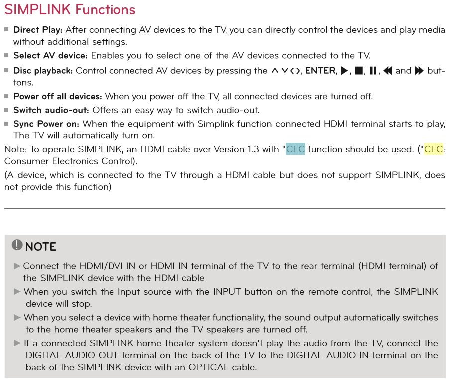

LG 42LE5300 (CEC Support - BILD SIMPLINK_INFO)

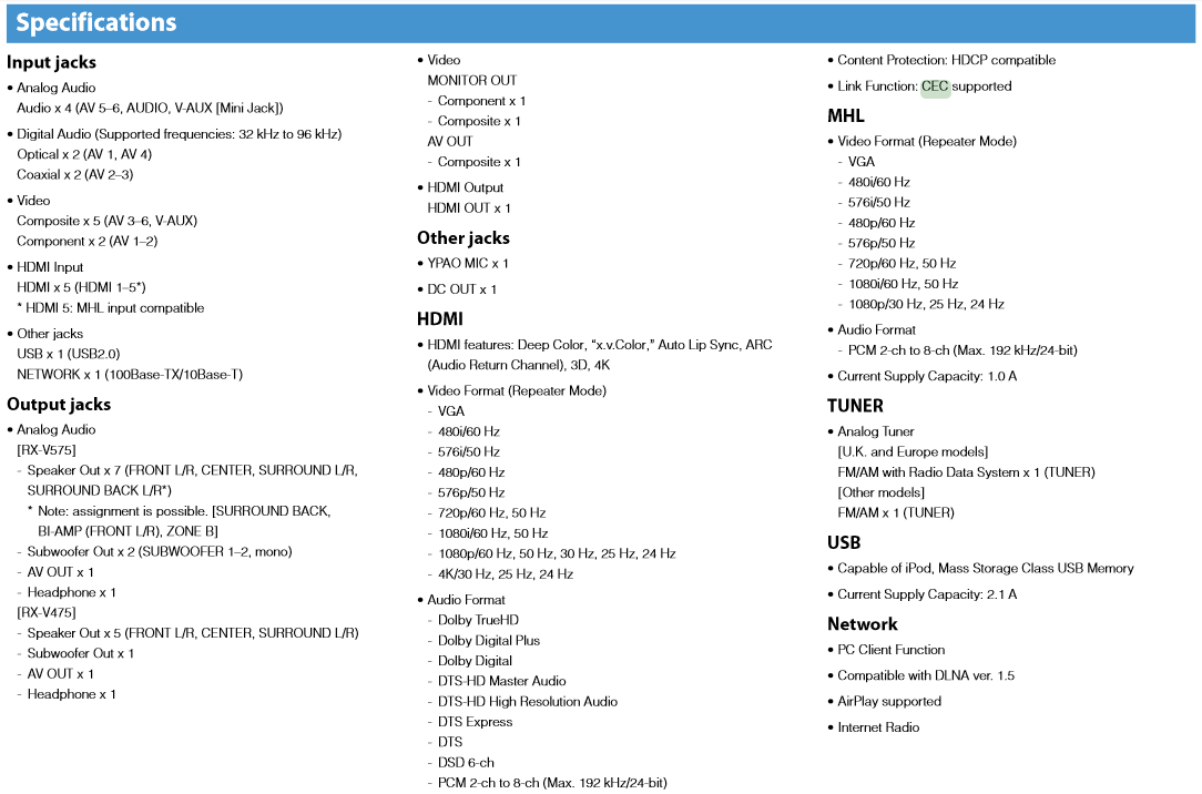

Yamaha RX-V475 (CEC Support - BILD Yamaha_INFO)

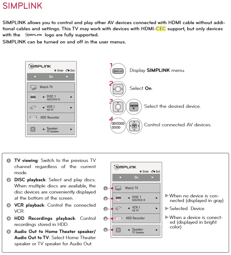

Wenn ich den Raspberry Pi3 direkt an einen HDMI Eingang des TVs anschließe, funktioniert SIMPLINK und ich kann Kodi mit der Fernbedienung
steuern, hab dann jedoch nur den Sound vom TV, da ja keine Verbindung zum AVR besteht. Im SIMPLINK Menü erscheint wie in BILD SIMPLINK1
bei Punkt 4 HDD Recorder mit einem kleinen blauen Haken.

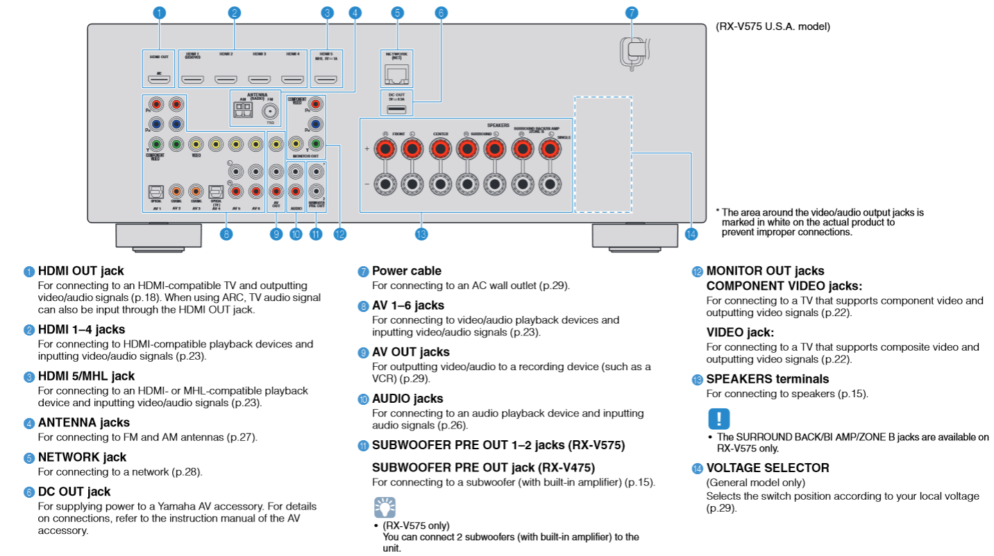

Wenn ich den TV HDMI 1 (BILD TV1) mit einem HDMI Kabel zum AVR in HDMI1 (BILD Yamaha1) und anschließend das Raspberry Pi3 an einen

Wenn du einen aktuelleren AV hättest, würde es mit der Bedienung über die TV-Remote für beide Scenarien funktionieren. Dein AV hat leider kein HDMI-ARC, so dass nur die Nutzung des optischen SPDIV übrigbleibt. Hast du schon versucht bei der Variante Pi direkt am TV, den 5.1 Ton über SPDIV bzw. TOSLINK zu geben ? Müßte eigentlich klappen !

Fakt ist, es sollten eigentlich beide Konstellationen funktionieren. Laut der Herstellerseite unterstützt der A/V-Receiver ARC. Also sollte es bei richtiger Konfiguration möglich sein die Variante Pi --> AVR --> TV ohne TOSLINK zu nutzen.
