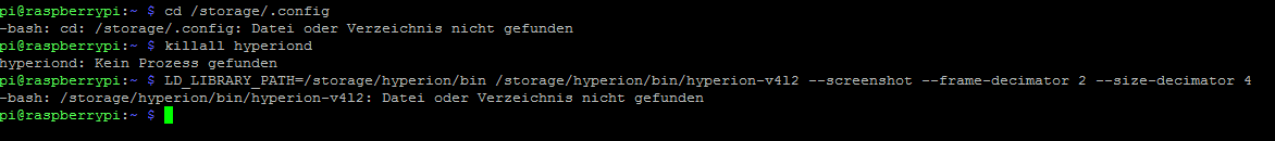

20. Jul 2016, 19:24
Ich hoffe das waren die richtigen drei Befehle, jedoch findet er bei mir immer zu nichts. Auch wenn ich die Befehle als root-user im root-verzeichnis ausführe :/

Ich habe herausfinden können, dass das ganze bei mir ungefähr so aussehen muss.
sudo hyperion-v412 -d /dev/video0 -f 2 -s 1 --screenshot
Problem nun ist, dass ich nun "Kommando nicht gefunden" entgegen geworfen kriege und ich nicht mehr wirklich weiß wo ich noch suchen soll. :oops: :?
