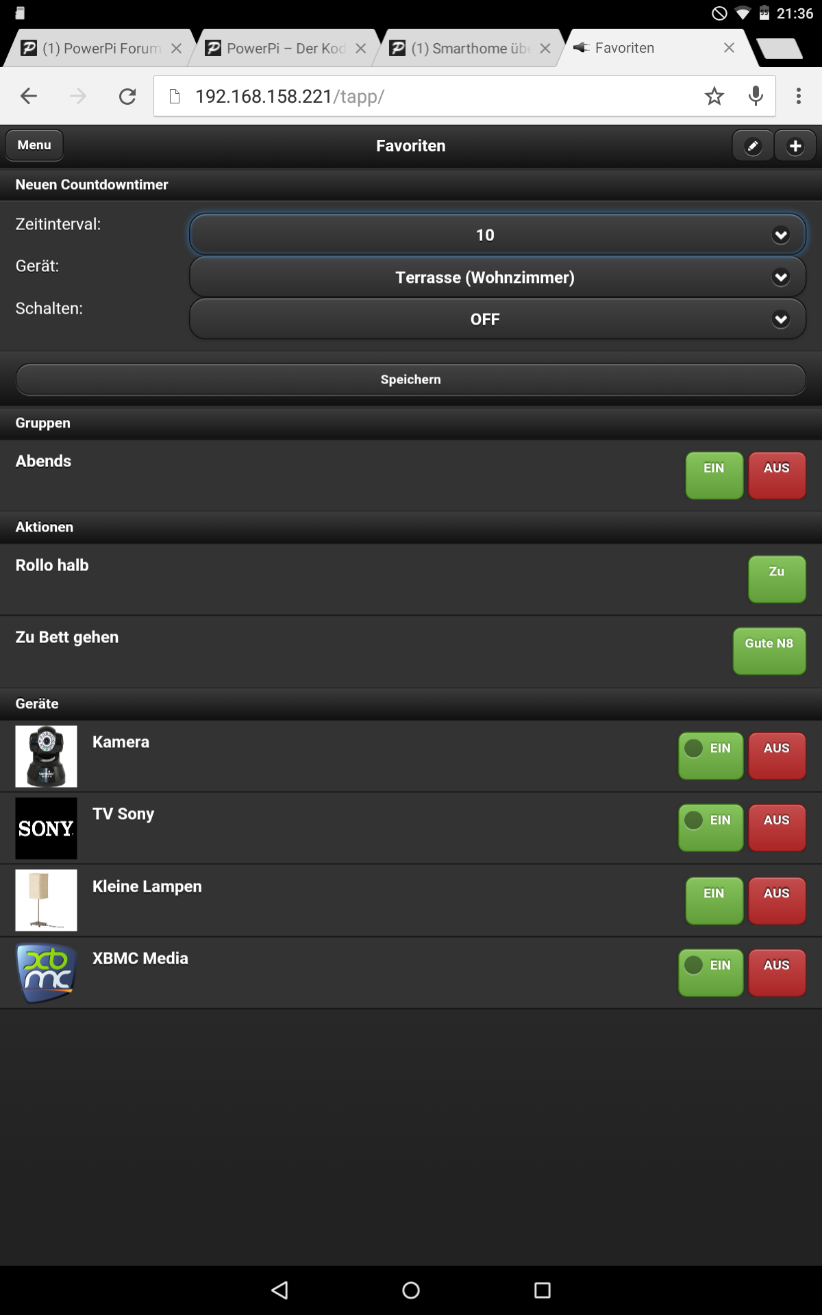

Steuern kann man den Brematic Gateway z.B. mit der App Powerswitch händisch über das Tablet oder Smartphone. Powerswitch auf Tabler/Smartphone ersetzt somit nach der Einrichtung die Funkfernbedienung die den Funkschaltern beiliegt.
Diese App Powerswitch verfügt dann aber über eine interessante Möglichkeit sich über sogenannte Intents Fremdsteuern zu lassen.

Ich habe nun mit Hilfe von Tasker ein Profil erstellt welches mir die Komponenten meiner Mediathek einschaltet. Dieses Profil macht nichts weiteres als einen Brennenstuhl Funkschalter zu schalten an dem dann eine Mehrfachsteckdose hängt, an der dann wiederum der Fernseher, der PI, der AV-Receiver, der BDP, der Satreceiver etc. hängen. Diese Komponenten werden also durch einen einzigen Funkempfänger eingeschaltet.
Weiterhin habe ich ein weiteres Profil im Tasker definiert welches genau das Gegenteil durchführt, nämlich den Funkschalter auszuschalten um die Mediathek auszuschalten. Somit sind dann alle Geräte mit einem Befehl ausgeschaltet.
