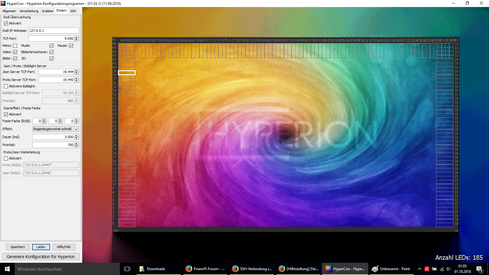

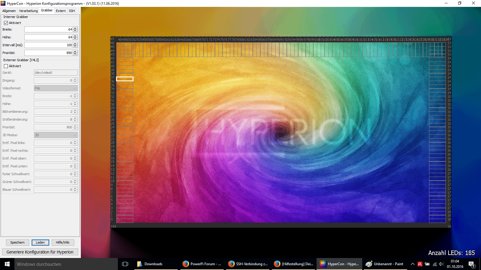

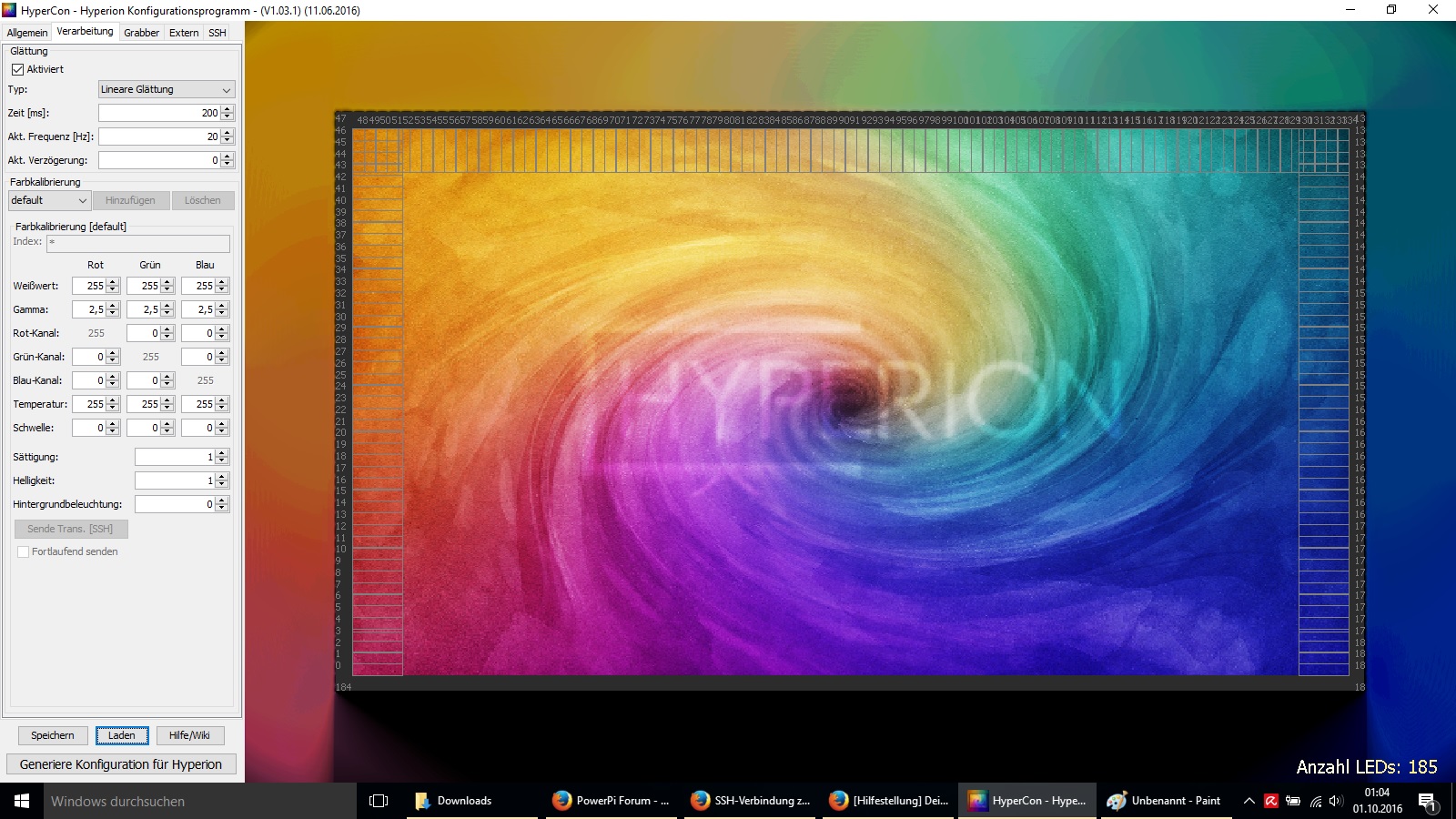

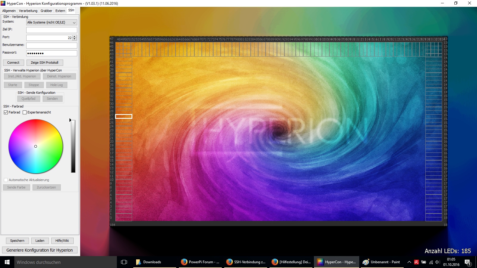

5. Screenshots vom Hyperion GUI Tool:
Hyperion Tool Seite 1
Hyperion Tool Seite 2
Hyperion Tool Seite 3
Hyperion Tool Seite 5
Hyperion Tool Seite 4

Mit der hyperion.config.json im Anhang habe ich es im Kodi endlich einigermaßen zum laufen gebracht, allerdings stimmen die LED positionen oder die Farben noch nicht richtig.
Allerdings nicht mit dem HyperCon Tool sondern sondern mit der hyperion.config.json aus dem Test Image was ich dann mit dem Editor angepasst habe.
Sobald ich mit dem HyperCon Tool anfange ist allesvorbei und nichts geht mehr. Dummerweise scheint die Version die ich habe,nicht mit der in der Anleitung überein zustimmen, mal abgesehen von der Sprache. Ich probiere und lese jetzt schon seit Tagen und bekomme es nicht über einen externen Player zum laufen. Hätte esgerne so wie es hier: http://powerpi.de/ambilight-fuer-jedes- ... leitung/#1

Allerdings würde ich gerne das HyperCon nutzen um das Feintuning zu machen, kann mir jemand die "alte" Version aus der ANleitung hoch laden? DIe neue deutsche Version scheint nicht zu funktionierren wenn ich mich an die ANleitung halte :(
gui78
Beiträge:23
Registriert:22. Sep 2016
APA 102 nur 6 LEDs leuchten weiß
1. Okt 2016, 19:44
Habe es mittlerweile auch alleine hinbekommen, da es scheinbar niemanden gibt der mir die alte Version hoch laden kann, musste ich die cfg Stück für Stück
auseinander nehmen. Das einzige was ich jetzt noch brauche ist wie ich die LEDs um 2-3 verschieben kann. Habe das gleiche Problem wie hier: viewtopic.php?f=8&t=3072

Echt jetzt? Also wenn ich das alles so einstelle wie in der Anleitung funktioniert keine LED. Mitlerweile habe ich herausgefunden das ich immer manuell den Effect Pfad ändern muss und auf APA102 und die ColorOrder auf bgr stellen muss.
Aber das funbktioniert ja zum Glück auch so. Was mich richtig fuchst ist das die Farben um 2 LEDs verschoben sind.
Edit
Manchmal ist man einfach blind. Jetzt funktioniert das Tool auch bei mir, ohne das ich manuell nacharbeiten muss :mrgreen:
Die Farbverschiebung der LEDs konnte ich jetzt auf 2 oben links und eine oben rechts mindern. Die Seiten zeigen jetzt alles sauber an.
Für heute reicht es aber auch erst mal.

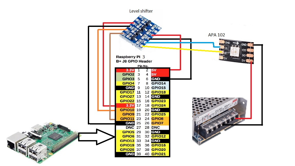

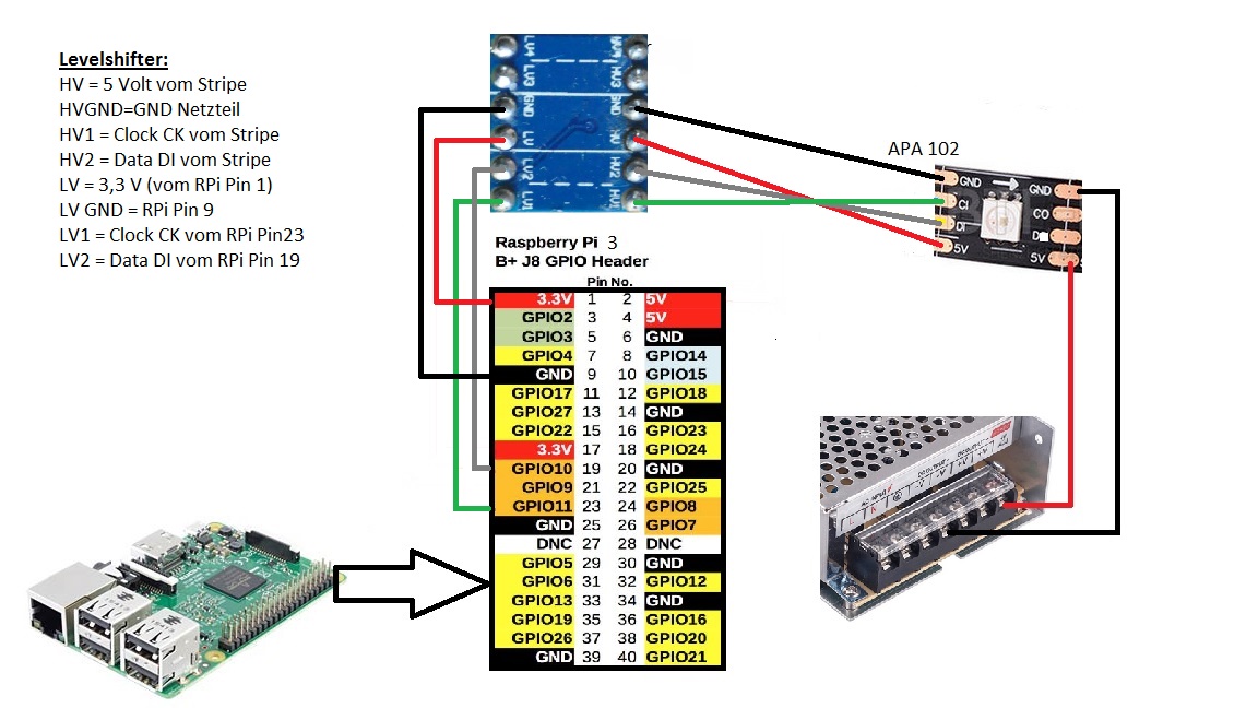

Hi Habe das Problem, das ich sie nur zum weiß leuchen bekomme, wenn ich im Betrieb einmal kurz Pin 19 ab und wieder dran mache. Es leuchten dann alle Weiß bis auf die ersten beiden. LED 1 blinkt dann in verschiedenen Farben und LED2 ist aus. Das geblinke geht aus, wenn ich die Masse von den 5V am Pi und dem Stripe Netzteil verbinde. Dann sind die ersten beiden led`s dunkel. Konfiguriert hab ich so, das die gesamte rolle (300 LED`s) dran sind. Hab das ganze noch nicht verbaut, da ich es erst mal zum laufen bekommen wollte.
Lade gerade das img was oben genannt ist, mal sehen was ich damit hin bekomme.
Ist denn die Verkabelung richtig? (siehe Bild)

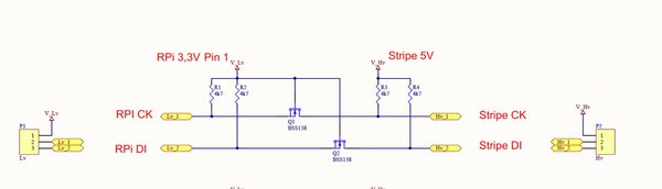

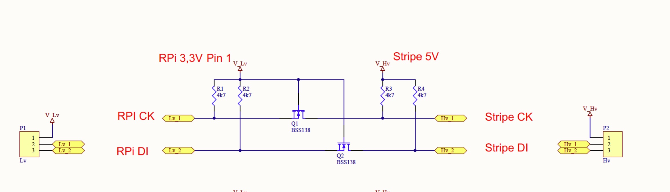

2. Okt 2016, 12:53
Die Verkabelung des Levelshifter sieht schon etwas merkwürdig aus. Hast du da einen Schaltplan ? Ich würde auf jeden Fall erst mal ohne Levelshifter alles zum Laufen bringen. Mit möglichst kurzen Clock/Data Leitungen. Bei Bedarf kann man dann den Levelshifter immer noch hinzufügen.
Das hier ist die Beschaltung für meinen Level-Shifter:
willfunhh
Beiträge:9
Registriert:2. Oct 2016
2. Okt 2016, 13:20
Hi den Schaltplahn hab ich nicht dazu bekommen. Hier aber mal ein Bild vomn der Platiene. LV=3V; HV=5V ; dann hab ich 4 Kanäle LV1-LV4 bzw HV1-HV4.
Ich hab den Shifter dazwischen geschaltet, da ich hier und da gelesen hab man könnte sich die GPIO`s schießen. Wichtig wäre mir, ist GPIO10 und 11 richtig verbunden? Von der Verkabelung her, könnte ich mir auch vorstellen, das die Shifter HV nur direkt versorgt wird vom 10A Netzteil + eventuell eine Masse verbindung zu Pin 25?
2. Okt 2016, 14:45
Dein Levelshifter besteht aus 2 Stück. Damit kannst du insgesamt 4 Signale ausgleichen. Du brauchst aber nur 2: Clock und Data.
Die Beschaltung sollte bei deinem Levelshifter demnach so sein:
HV = 5 Volt (vom Stripe oder Netzteil)
HV1 = Clock CK vom Stripe
HV2 = Data DI vom Stripe
LV = 3,3 V (vom RPi Pin 1)
LV1 = Clock CK vom RPi Pin23
LV2 = Data DI vom RPi Pin 19
GND = RPi Pin 9 oder -5 V vom Netzteil
Die anderen Pin (HV3, HV4, LV3, LV4) brauchst du nicht und bleiben unbeschaltet.
Zuletzt geändert von Donald am 2. Okt 2016, 19:08, insgesamt 1-mal geändert.
willfunhh
Beiträge:9
2. Okt 2016, 17:29
Hi, erst mal vielen dank!!
Ich war die ganze Zeit am rumlöten und Kabel vorbereiten Slaven und so....
Meintest du jetzt
LV1 = Clock CK vom RPi GPIO 23
LV2 = Data DI vom RPi GPIO 19
Mit den GPIO`s du hattest pin dran geschrieben....
GND für LV an Pin 9?
GND für HV vom Netzteil?
willfunhh
Beiträge:9

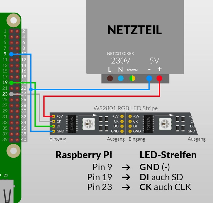

2. Okt 2016, 18:11
Hi Donald,
in der Anleitung ist Pin 19 und 23 nicht GPIO 19 und 23....
Jetzt hast du mich aber durcheinander gebracht....
Was ist denn jetzt richtig???
2. Okt 2016, 19:07
OK. Stimmt. Ich meinte PIN 19 und 23. Das entspricht GPIO 10 & 11. Du hast recht.
willfunhh
Beiträge:9
2. Okt 2016, 20:00
So mit dem Beispieimage von oben und richtigem anschluss aller sachen lüppt es...
Dann werde ich das ganze mal morgen hinter den Fernseher bringen.
Danke allen....
Und hier noch mal das Bild dazu... für die , die es noch vor sich haben :-)
