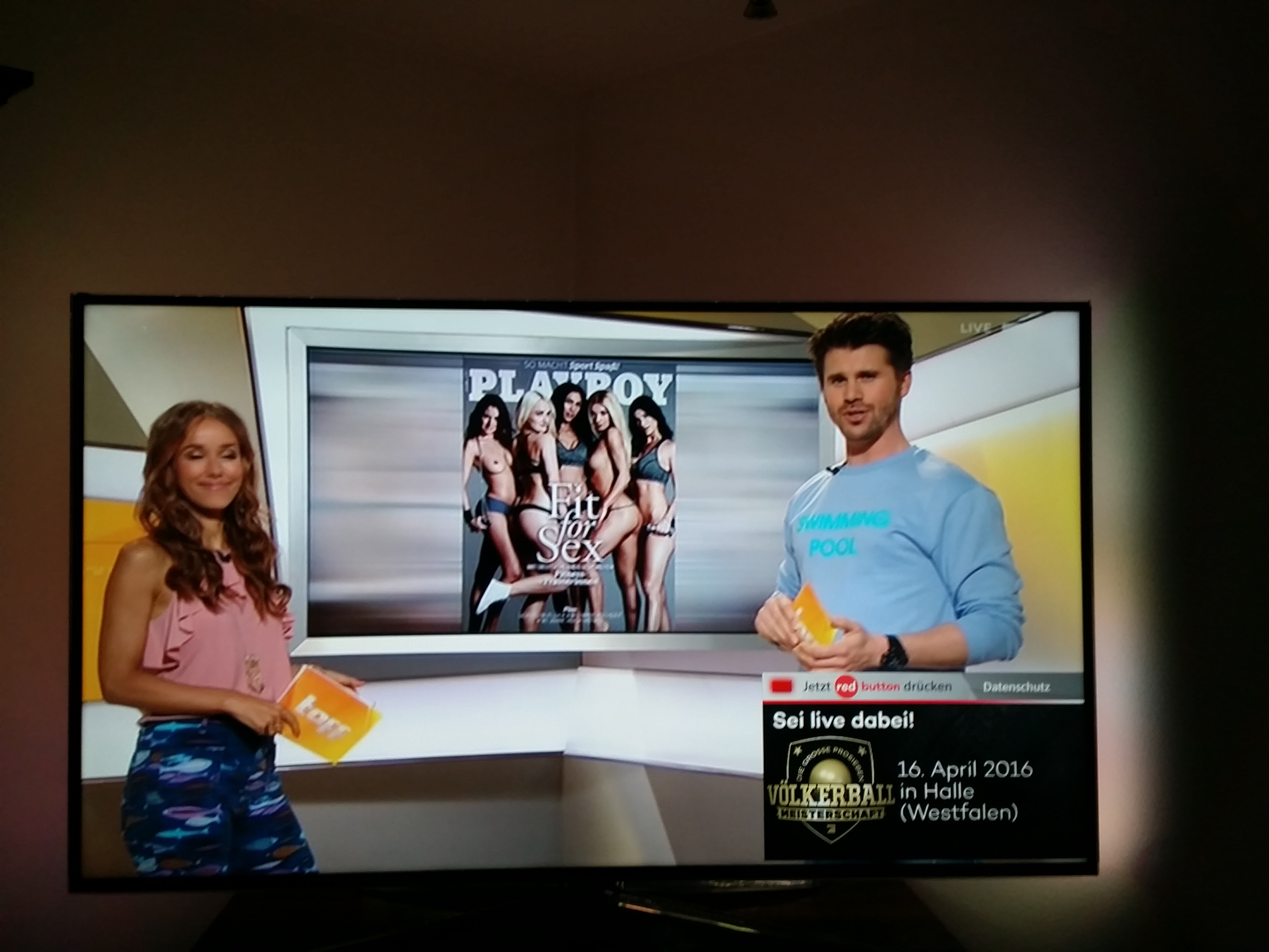

Hi,
ich nutze das Ambilight seit gestern an meinem Samsung-TV (UE65H6470). Beim abspielen von Filmen, Bildern oder Live-TV per KODI funktioniert alles einwandfrei.
Nur beim abgreifen des direkten TV-Signals zickt es ein wenig herum. Partiell hat es mal funktioniert, z.B. bei ARD, RTL. Beim zappen zu Pro7 klappte es dann nicht mehr. Wobei ich heute Nachmittag mal Screenshots anfertigen muss, bei Pro7.
Ich habe folgende Verkabelung:
Scartanschluss(TV) -> USB-Grabber -> RPi2
USB-Grabber habe ich diesen: https://www.conrad.de/de/basetech-usb-20-video-grabber-1168633.html?sc.queryFromSuggest=true
Der wurde in den Kommentaren empfohlen, und da Conrad bei mir um die Ecke ist, dachte ich mir ich könnte diesen nehmen. Werde heute Nachmittag auch mal nachschauen per "lsusb -v" was da genau verbaut ist.
Ich hatte vorher mal Screenshots gemacht, wobei mir da aufgefallen ist, dass mal der Screenshot einwandfrei ist und beim nächsten Mal einen extremen Grünstich hat. Dann aber beim nächsten Versuch wieder ganz normal ist. Ist das normal, oder weißt das schon auf etwas hin?
Ich benötige keinen HDMI-Splitter, da ich ansonsten keine externen Quellen einspeise :)
Habe mich ansonsten an die Anleitung gehalten, mit den 3 Konfigurationsdateien und dem Wechsel per Favoritenauswahl.
Gibt es evtl. noch eine Stelle, wo ich eine Stellschraube einstellen muss, welche ich übersehen habe?

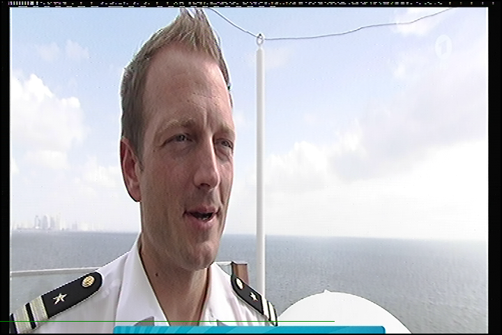

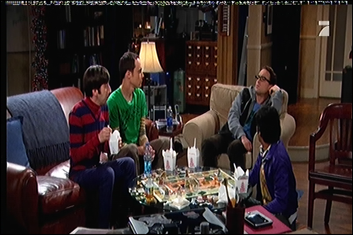

Also lsusb -v hat folgendes ergeben: Bus 001 Device 004: ID 1b71:3002 Fushicai USBTV007 Video Grabber [EasyCAP]
Vom Chipsatz her scheint also alles OK zu sein.
Hier mal ein paar Screenshots

Hier mal Bilder vom Ambilight per externer Quelle.
Wie man sieht, sind die Farben total verfälscht und nicht korrekt positioniert. Und mitunter flackern die LED's in der rechten oberen Ecke des Bildes :(
Aber nur dort.

Ich dachte mir schaue Dir jetzt mal einen Screenshot an, aber ich bekomme immer dasselbe Bild als Screenshot. Putty mal neu gestartet, aber es ist immer noch dasselbe Bild. Kann es sein, dass sich der USB-Grabber "abschaltet"?

Deine crop Werte Stimmen noch nicht siehe deine Screenshots am bildrand oben ist rauschen....
Stell mal auf PAL in der config...

Die Cropwerte müssen so angepasst werden, dass auch der schwarze Rand nicht mehr zu sehen ist.
Leider kann man auf deinen Bildern die Hintergrundbeleuchtung kaum erkennen. Sieht irgendwie nach Einheitsbrei aus. Kannst du vielleicht mal die Sättigung und die Helligkeit hochdrehen und dann ein Bild machen? Dann kann man vielleicht besser beurteilen was da falsch läuft...

Ja schwarzer rahmen muss auch komplett entfernt werden...
Das hatte ich auch schon das er sich aufgehängt hat und immer das selben zurückgeben hat.
Liegt glaube ich am rumspielen und screenahots machen seitdem alle werte passen wird nur noch zwische. Kodi und grabber geswitcht und alles läuft stabil.
