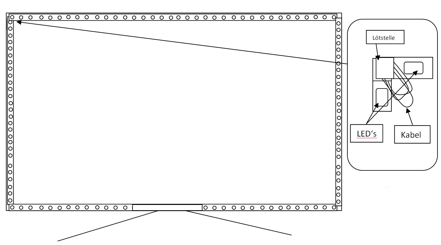

Also die LED's sind in etwa so angebracht, wobei die die Lötstellen mit Schrumpschlauch abgedeckt habe und diese sozusagen überlappen.
Ich habe versucht das ganze mal schematisch darzustellen, wobei ich die Anzahl der LED's jetzt nicht explizit dargestellt habe ;)

lt. der Zeichnung würde ich jetzt mal sagen du hast keine LED's in den Ecken - irgendwie grenzwertig ... in deiner config ist aber beide male "true" angegeben

Ja, stimmt.
Den Punkt habe ich übersehen :oops:
Evtl. werde ich heute die Stripes noch mal ein wenig präziser ausrichten.

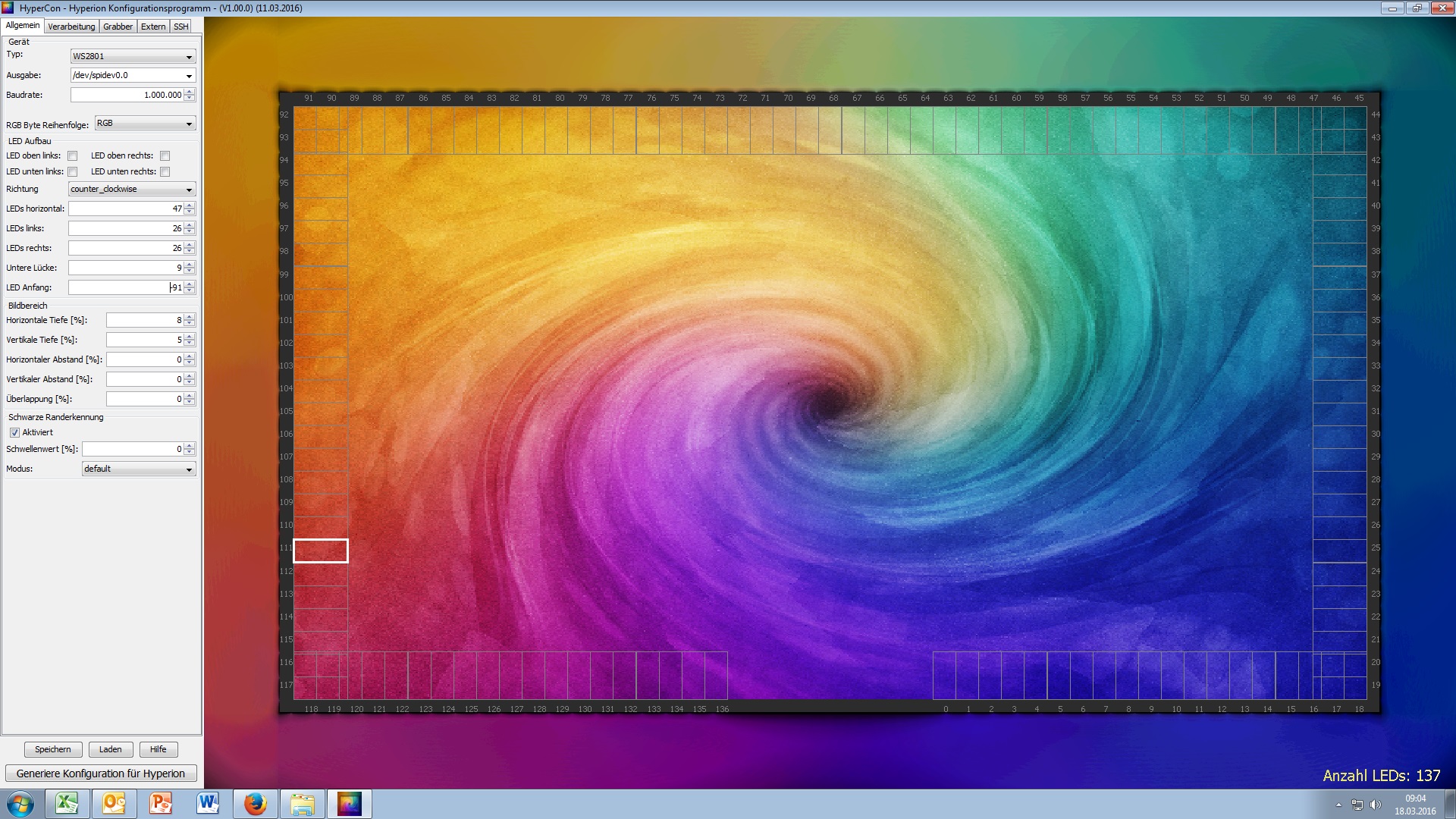

Ich würde die Stripes so lassen wie sie sind. Gemäß deiner Zeichnung würde ich ganz klar sagen, dass du keine LEDs in den Ecken hast. Und damit ergäbe sich für die HyperCon-Einstellung folgendes Bild:
Und damit stimmt auch die Gesamtzahl an LEDs wieder.

Habe jetzt die LED's in der Config ohne Ecken angegeben und es sieht schon besser aus.

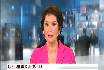

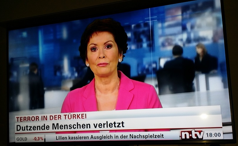

So sind die werte von Screenshot befehl.
LD_LIBRARY_PATH=/storage/hyperion/bin /storage/hyperion/bin/hyperion-v4l2 /storage/.config/hyperion.config.json --crop-top 12 --crop-left 10 --crop-bottom 0 --crop-right 10 --size-decimator 2 --frame-decimator 2 --screenshot
ich habe 2 Fotos angegängt von mein Problem.
Wie man sieht fehlen ca.10-15cm von unten.
Was kann ich da einstellen das es auch passt ??
Scart-->Grabber-->PI Und PAL eingestellt.
Erste Bild von Fernseher abfotografiert.. 2.Bild Grabber Screenshot.

Da kann ich leider nicht weiterhelfen. Vielleicht versuchst Du es mal mit einem negativen Wert.
Allerdings, die Frage habe ich mir auch schon gestellt, was passiert, wenn das Bild abgeschnitten wäre.

Das Problem, dass das Bild auf dem Screenshot unten abgeschnitte ist, habe ich auch. hat jemand eine Lösung gefunden? Negativer wert hat nichts geholfen

@suffix
@cenyal
Gebt doch einfach mal die Höhe und die Breite unter PAL mit an, vielleicht wird es dann ja besser
LD_LIBRARY_PATH=/storage/hyperion/bin /storage/hyperion/bin/hyperion-v4l2 /storage/.config/hyperion.config.json --width 720 --height 576 --crop.....

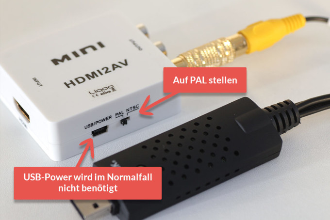

GELÖST!!! Beim TV-Signal kein bis teilweise Ambilight
22. Mär 2016, 14:01
Hallo Leute,
das Problem ist schon oft diskutiert worden. Probiert mal was passiert wenn ihr den Schalter am Konverter umlegt. Im Tutorial wird folgendes empfohlen:
Ich hatte damit auch das Problem, dass das Bild unten abgeschnitten war - auch bei CropBottom von 0. Negative Crop-Werte funktionieren nicht. Ich habe deshalb den Schalter auf NTSC umgestellt.
In der hyperion.config.grabber.json habe ich bei Standard "NTSC" stehen lassen. Also so wie im Tutorial beschrieben. Dann einen Screenshot machen. Bei mir hatte ich dann rundherum schwarze Ränder, die ich dann abschneiden konnte.
