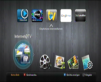

Eine andere Merkwürdigkeit bei mir ist, wenn ich TV per S-VHS auswähle, bekomme ich einen Rainbow-Swirl mitsamt der Bestätigung in KODI. Wähle ich KODI als Eingangssignal aus, bekomme ich die Bestätigung aber keinen Rainbow-Swirl. Finde den Swirl aber gar nicht mal so schlecht :)
Wie kann ich eigentlich eine Unterscheidung treffen, welchen Eingang Hyperion benutzen soll, wenn ich einen Screenshot erstellen möchte?

Und hier der Sceenshot:

Und der Screenshot:

Also ein Filecompare mit Notepad++ erkannte nur einen einzigen Unterschied. Und zwar den input 0 und 1.
Hyperion Toggle Switch
Verfasst: 7. Apr 2016, 17:06
von b2un0
Dann stimmt deine Bash Script für CHINCH nicht oder der favourite Eintrag hat einen Fehler.
Hat das Bash Script Ausführbare Rechte (chmod +x)?

Ist mir erst beim Namen kopieren in die favourites.xml aufgefallen. Und zwar hieß die "hyperion_grabberCINCH_aktivieren .sh" mit einem Leerzeichen am Ende. Dieses habe ich jetzt entfernt und KODI aktiviert das Script erfolgreich.
Habe vorsichtshalber noch einmal einen Screenshot erstellt, aber das Bild ist einwandfrei vorhanden.
Gebe dafür folgendes ein in putty:
LD_LIBRARY_PATH=/storage/hyperion/bin /storage/hyperion/bin/hyperion-v4l2 --input 0 --width 720 --height 576 --crop-top 2 --crop-left 2 --crop-bottom 2 --crop-right 10 --size-decimator 2 --frame-decimator 2 --screenshot
Beim nächsten Versuch hängt die putty-Verbindung:
V4L2 width=720 height=576
V4L2 pixel format=YUYV
V4L2 grabber signal threshold set to: {0,0,0}
V4L2 grabber started
Mehr kommt nicht mehr.
