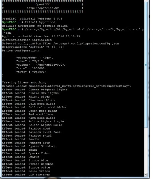

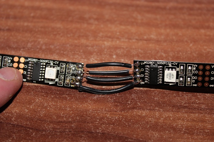

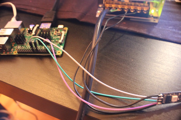

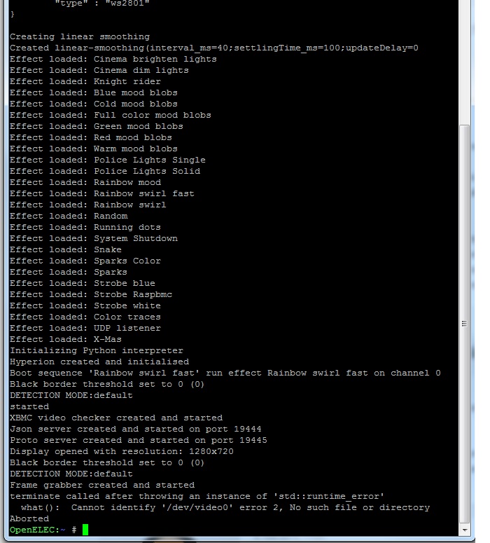

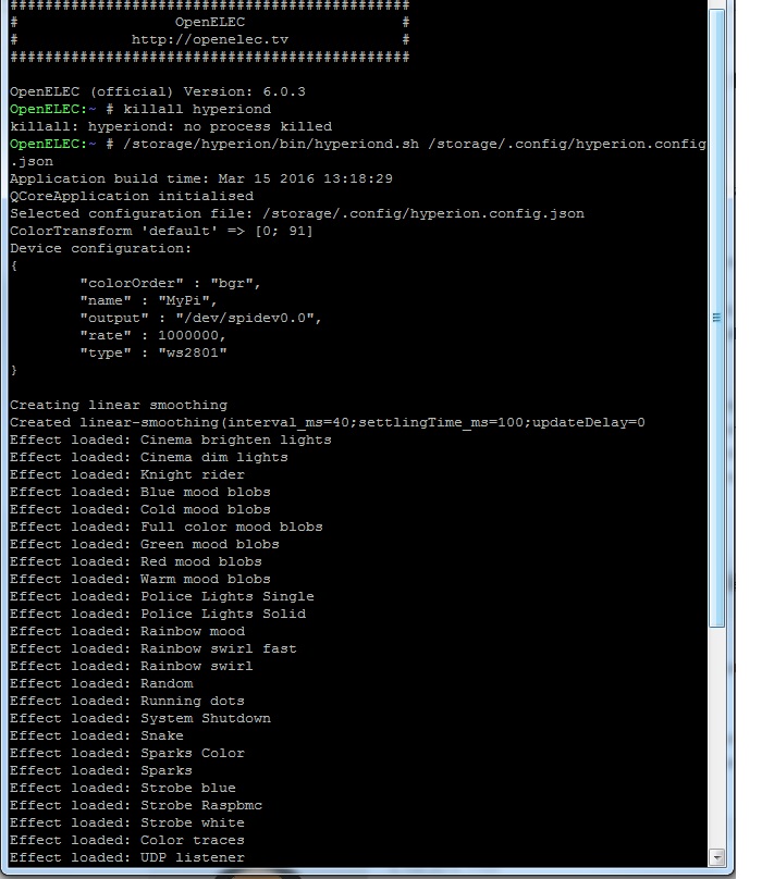

Habe eigentlich alles nach Anleitung gemacht doch leider funktioniert es einfach nicht. Hab alles angeschlossen pins aktiviert Rapsi neu gestartet dann kam auch der Rainbow test. Als ich dann den Respi ausgeschalten habe blieben die LEDs an. Nach dem neustart als ich die Hyperion.config ersetzt habe ging nichts mehr. Es haben beim Testen auch nicht alle LEDs geleuchtet nur ca. die hälfte. Mitten im stripe ging es nicht weiter. Laut forum ist das aber normal und es sollten alle leuchten wenn die Hyperion.config aufgespielt wurde.
Ich hoffe ihr könnt mir weiter helfen.

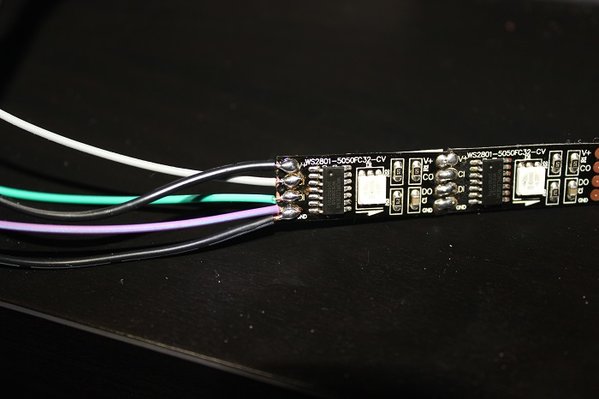

Ich benutze den LED Streifen WS 2801

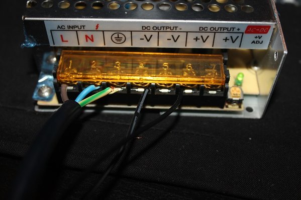

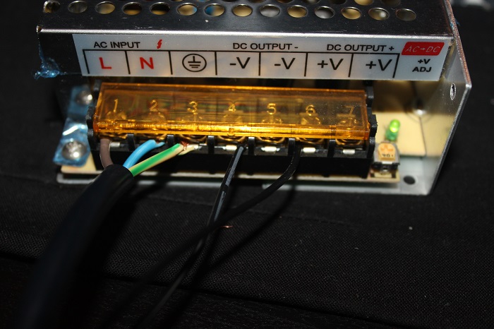

Als Netzteil dient ein 5v 10A Netzteil
Die erste LED befindet sich unten rechts

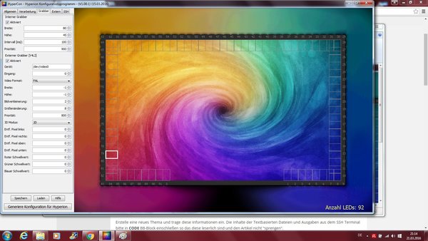

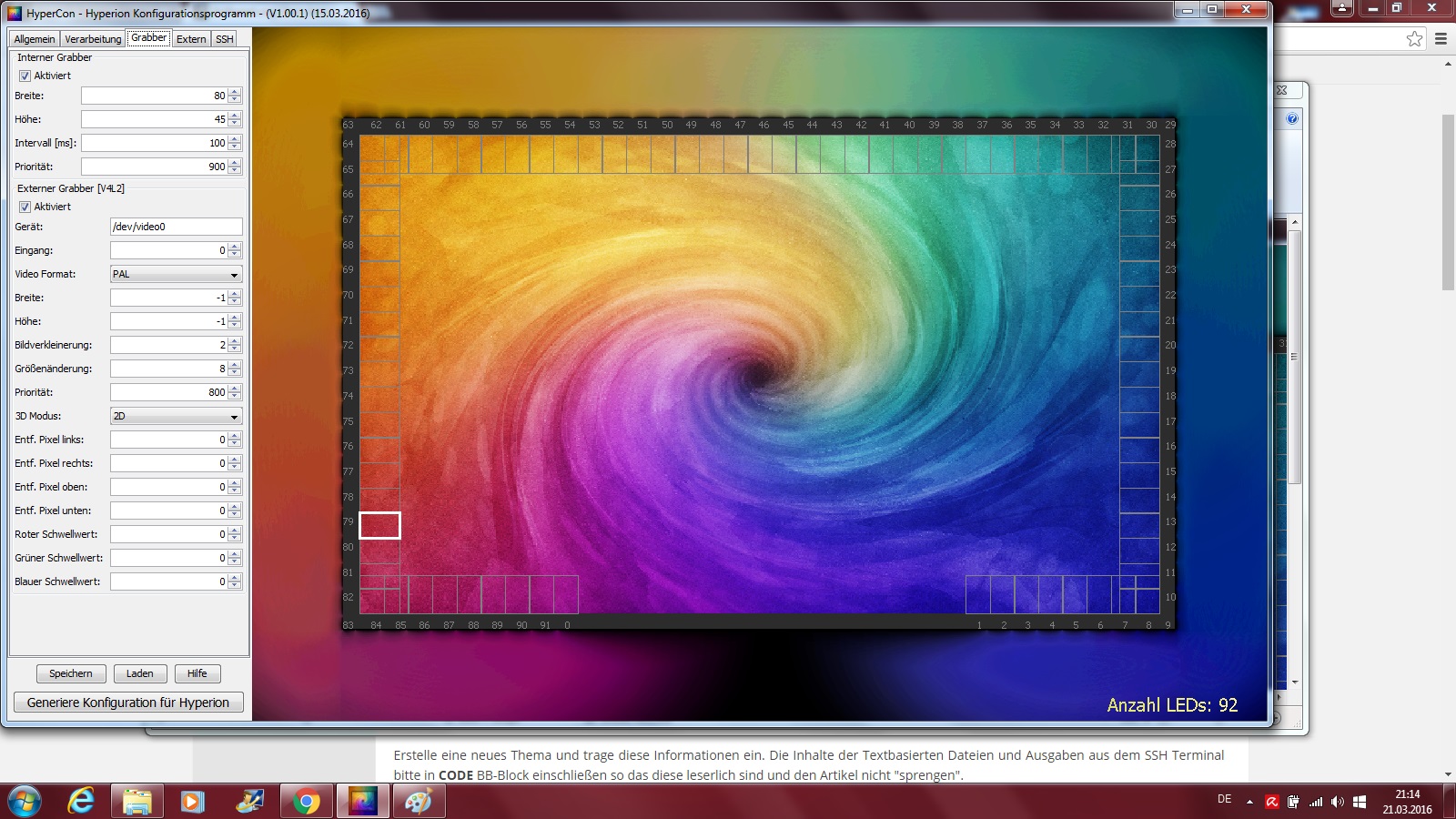

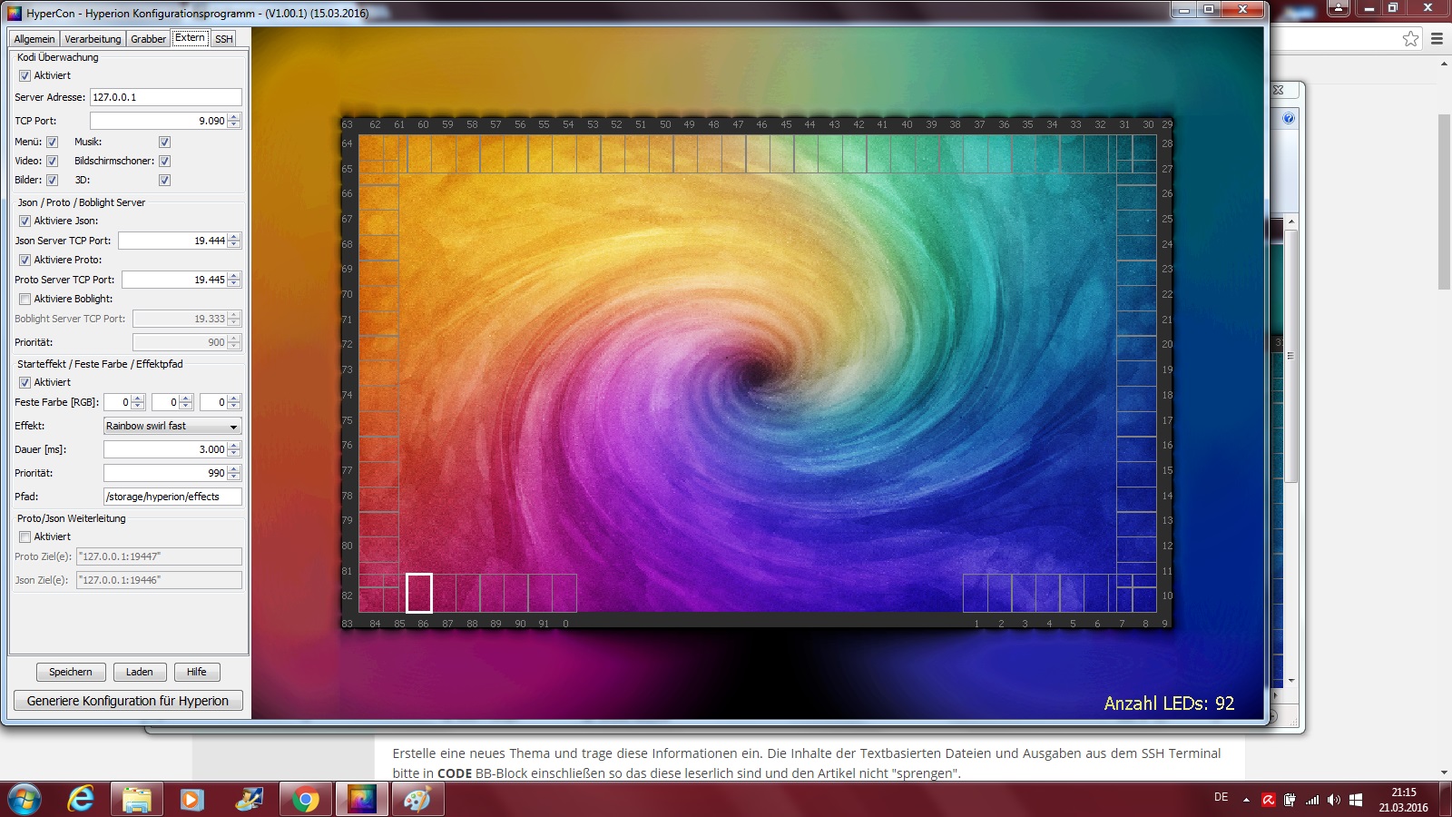

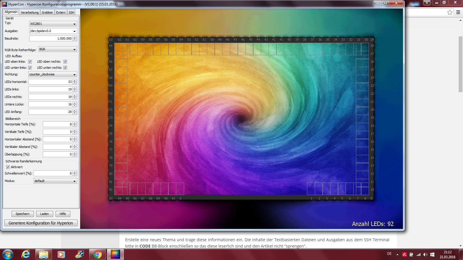

Hier ist die Config.txt
# mode 'Pi2' : 1000 | 500 | 500 | 2
# hdmi_force_hotplug=1
dtparam=spi=onHier die Hyperion.config
// Created with HyperCon V1.00.1 (15.03.2016)
/// * 'type' : The type of the device or leds (known types for now are
/// -------------SPI---------------, APA102, WS2801, P9813, LPD6803, LPD8806, -------------PWM---------------, WS2812b, WS281x (no 12b), ------------OTHER-------------, PhilipsHUE, AtmoOrb, PiBlaster, ThinkerForge, UDP, SEDU, TPM2, USBASP-WS2801, USBASP-WS2812, ----------3rd PARTY------------, Adalight, AdalightAPA102, AmbiLed, Atmo, Lightberry, Lightpack, Multi-Lightpack, Paintpack, Test, None)
/// * 'Specific of Philips Hue:
/// * 'username' : The name of user registred on the Philips Hue Bridge
/// * 'switchOffOnBlack': Define if Hue light switch off when black is detected
/// * 'transitiontime' : Set the time of transition between color of Hue light
/// - 'updateDelay' The delay of the output to leds (in periods of smoothing)
"valueGain" : 1.0000
"gamma" : 1.0000,
"gamma" : 1.0000,
"gamma" : 1.0000,
"time_ms" : 100,
/// * unknownFrameCnt : Number of frames without any detection before the border is set to 0 (default 600)
/// * borderFrameCnt : Number of frames before a consistent detected border gets set (default 50)
/// * maxInconsistentCnt : Number of inconsistent frames that are ignored before a new border gets a chance to proof consistency
/// * blurRemoveCnt : Number of pixels that get removed from the detected border to cut away blur (default 1)
/// * mode : Border detection mode (values=default,classic,osd)
"threshold" : 0.0,
/// * color : Set static color after boot -> set effect to "" (empty) and input the values [R,G,B] and set duration_ms NOT to 0 (use 1) instead
/// * effect : The effect selected as 'boot sequence'
/// * duration_ms : The duration of the selected effect (0=endless)
/// * priority : The priority of the selected effect/static color (default=990) HINT: lower value result in HIGHER priority!
"priority" : 990
/// * proto : Proto server adress and port of your target. Syntax:[IP:PORT] -> ["127.0.0.1:19447"] or more instances to forward ["127.0.0.1:19447","192.168.0.24:19449"]
/// * json : Json server adress and port of your target. Syntax:[IP:PORT] -> ["127.0.0.1:19446"] or more instances to forward ["127.0.0.1:19446","192.168.0.24:19448"]
/// HINT: If you redirect to "127.0.0.1" (localhost) you could start a second hyperion with another device/led config!
/// Be sure your client(s) is/are listening on the configured ports. The second Hyperion (if used) also needs to be configured! (HyperCon -> External -> Json Server/Proto Server)
// "forwarder" :
// "proto" : ["127.0.0.1:19447"],
// "json" : ["127.0.0.1:19446"]
/// * priority : The priority of the frame-gabber (Default=900) HINT: lower value result in HIGHER priority!
/// * ATTENTION : Power-of-Two resolution is not supported and leads to unexpected behaviour!
"width" : 80,
"height" : 45,
"priority" : 900
/// * xbmcAddress : The IP address of the Kodi-host
/// * xbmcTcpPort : The TCP-port of the Kodi-server
/// * grabMenu : Flag indicating that the frame-grabber is on(true) at the Kodi menu
/// * grabScreensaver : Flag indicating that the frame-grabber is on(true) when Kodi is on screensaver
/// * priority: Priority of the boblight server (Default=900) HINT: lower value result in HIGHER priority!
// "port" : 19333,
// "priority" : 900
/// * device : V4L2 Device to use [default="/dev/video0"]
/// * input : V4L2 input to use [default=0]
/// * standard : Video standard (no-change/PAL/NTSC) [default="no-change"]
/// * width : V4L2 width to set [default=-1]
/// * height : V4L2 height to set [default=-1]
/// * frameDecimation : Frame decimation factor [default=2]
/// * sizeDecimation : Size decimation factor [default=8]
/// * priority : Hyperion priority channel [default=800]
/// * mode : 3D mode to use 2D/3DSBS/3DTAB (note: no autodetection) [default="2D"]
/// * cropLeft : Cropping from the left [default=0]
/// * cropRight : Cropping from the right [default=0]
/// * cropTop : Cropping from the top [default=0]
/// * cropBottom : Cropping from the bottom [default=0]
/// * redSignalThreshold : Signal threshold for the red channel between 0.0 and 1.0 [default=0.0]
/// * greenSignalThreshold : Signal threshold for the green channel between 0.0 and 1.0 [default=0.0]
/// * blueSignalThreshold : Signal threshold for the blue channel between 0.0 and 1.0 [default=0.0]
"sizeDecimation" : 8,
"cropLeft" : 0,
"cropRight" : 0,
"cropTop" : 0,
"cropBottom" : 0,
"redSignalThreshold" : 0.0,
"greenSignalThreshold" : 0.0,
"blueSignalThreshold" : 0.0
"hscan" : { "minimum" : 0.2424, "maximum" : 0.2727 },
"hscan" : { "minimum" : 0.7576, "maximum" : 0.7879 },
"hscan" : { "minimum" : 0.7879, "maximum" : 0.8182 },
"hscan" : { "minimum" : 0.8182, "maximum" : 0.8485 },
"hscan" : { "minimum" : 0.8485, "maximum" : 0.8788 },
"hscan" : { "minimum" : 0.8788, "maximum" : 0.9091 },
"hscan" : { "minimum" : 0.9091, "maximum" : 0.9394 },
"hscan" : { "minimum" : 0.9394, "maximum" : 0.9697 },
"hscan" : { "minimum" : 0.9697, "maximum" : 1.0000 },
"vscan" : { "minimum" : 0.9474, "maximum" : 1.0000 }
"vscan" : { "minimum" : 0.8947, "maximum" : 0.9474 }
"vscan" : { "minimum" : 0.8421, "maximum" : 0.8947 }
"vscan" : { "minimum" : 0.7895, "maximum" : 0.8421 }
"vscan" : { "minimum" : 0.7368, "maximum" : 0.7895 }
"vscan" : { "minimum" : 0.6842, "maximum" : 0.7368 }
"vscan" : { "minimum" : 0.6316, "maximum" : 0.6842 }
"vscan" : { "minimum" : 0.5789, "maximum" : 0.6316 }
"vscan" : { "minimum" : 0.5263, "maximum" : 0.5789 }
"vscan" : { "minimum" : 0.4737, "maximum" : 0.5263 }
"vscan" : { "minimum" : 0.4211, "maximum" : 0.4737 }
"vscan" : { "minimum" : 0.3684, "maximum" : 0.4211 }
"vscan" : { "minimum" : 0.3158, "maximum" : 0.3684 }
"vscan" : { "minimum" : 0.2632, "maximum" : 0.3158 }
"vscan" : { "minimum" : 0.2105, "maximum" : 0.2632 }
"vscan" : { "minimum" : 0.1579, "maximum" : 0.2105 }
"vscan" : { "minimum" : 0.1053, "maximum" : 0.1579 }
"vscan" : { "minimum" : 0.0526, "maximum" : 0.1053 }
"vscan" : { "minimum" : 0.0000, "maximum" : 0.0526 }
"hscan" : { "minimum" : 0.7273, "maximum" : 0.7576 },
"hscan" : { "minimum" : 0.6970, "maximum" : 0.7273 },
"hscan" : { "minimum" : 0.6667, "maximum" : 0.6970 },
"hscan" : { "minimum" : 0.6364, "maximum" : 0.6667 },
"hscan" : { "minimum" : 0.6061, "maximum" : 0.6364 },
"hscan" : { "minimum" : 0.5758, "maximum" : 0.6061 },
"hscan" : { "minimum" : 0.5455, "maximum" : 0.5758 },
"hscan" : { "minimum" : 0.5152, "maximum" : 0.5455 },
"hscan" : { "minimum" : 0.4848, "maximum" : 0.5152 },
"hscan" : { "minimum" : 0.4545, "maximum" : 0.4848 },
"hscan" : { "minimum" : 0.4242, "maximum" : 0.4545 },
"hscan" : { "minimum" : 0.3939, "maximum" : 0.4242 },
"hscan" : { "minimum" : 0.3636, "maximum" : 0.3939 },
"hscan" : { "minimum" : 0.3333, "maximum" : 0.3636 },
"hscan" : { "minimum" : 0.3030, "maximum" : 0.3333 },
"hscan" : { "minimum" : 0.2727, "maximum" : 0.3030 },
"hscan" : { "minimum" : 0.2121, "maximum" : 0.2424 },
"hscan" : { "minimum" : 0.1818, "maximum" : 0.2121 },
"hscan" : { "minimum" : 0.1515, "maximum" : 0.1818 },
"hscan" : { "minimum" : 0.1212, "maximum" : 0.1515 },
"hscan" : { "minimum" : 0.0909, "maximum" : 0.1212 },
"hscan" : { "minimum" : 0.0606, "maximum" : 0.0909 },
"hscan" : { "minimum" : 0.0303, "maximum" : 0.0606 },
"hscan" : { "minimum" : 0.0000, "maximum" : 0.0303 },
