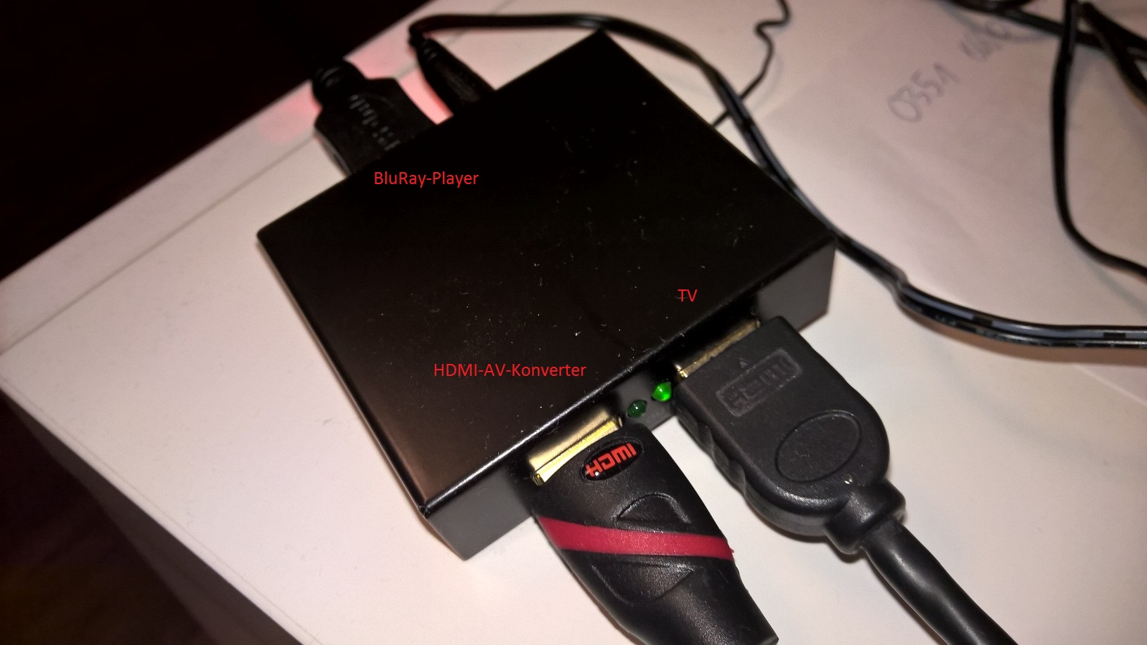

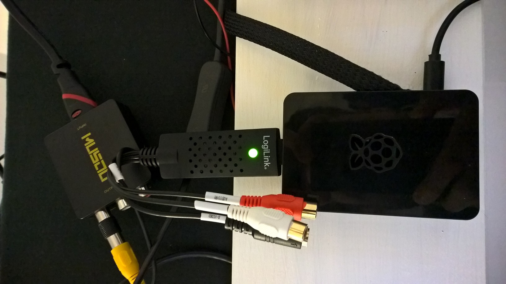

Hier noch ein paar Bilder von meiner Verkabelung:
Wo setze ich da am besten an?

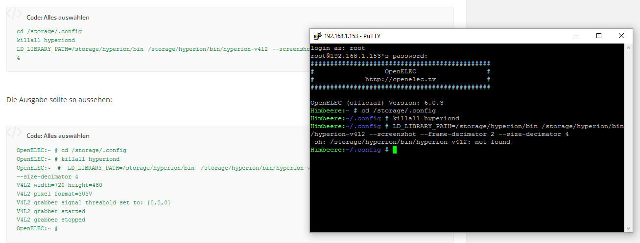

Hoppla, mein Fehler. Im Putty muss es scheinbar "v4l2" und nicht "v412" heißen. Nun klappen auch die Screenshots.

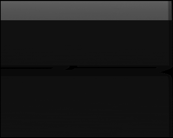

Wenn ich den Konverter mit Strom versorge, sieht der Screenshot so aus:
screenshot mit strom.png (24.71 KiB) 8873 mal betrachtet
Und wenn ich ihn nicht versorge, so:
screenshot ohne strom.png (6.59 KiB) 8873 mal betrachtet
Jmd eine Idee? Ist es z.B. normal, dass am HDMI-Splitter die LED am Ausgang mit dem Kabel zum Konverter nicht leuchtet?
Wie gesagt, die Komponenten entsprechen denen aus dem Tutorial. Betreibe das ganze an einem Samsung UE55JU7590T mit einem Samsung 3D-BluRay-Player als externe Quelle (HDMI Deep Color deaktiviert)

knarzer.roller hat geschrieben:Hoppla, mein Fehler. Im Putty muss es scheinbar "v4l2" und nicht "v412" heißen. Nun klappen auch die Screenshots.
Normal Leuchten am Splitter beide Grünen Lämpchen.
Les dir mal bitte folgenden Beitrag durch:
viewtopic.php?p=11210#p11210
Vllt. hilft dir das weiter. Ist vllt. n Problem mit der PAL / NTSC Einstellung.
Oder es liegt am HDMI Kabel? Weil wie gesagt normal das Grüne Lämpchen am Splitter leuchten müsste.

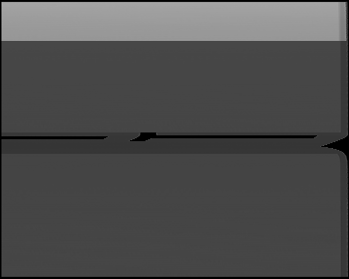

Also wenn ich mal den testweise den RPI mit dem Eingang vom Splitter verbinde und an die Ausgänge den TV und einen Monitor hänge, leuchtet tatsächlich beide LEDs an den Ausgängen vom Splitter. Allerdings verwende ich dafür die gleichen HDMI-Kabel, also sollten die ja in Ordnung sein oder? Wenn ich den Schalter am Konverter auf NTSC stelle und versuche mittels
LD_LIBRARY_PATH=/storage/hyperion/bin /storage/hyperion/bin/hyperion-v4l2 -v PAL --screenshot
einen Screenshot zu erstellen, bleibt die Ausgabe in putty bei "V4L2GRABBER INFO: started" stehen und ein Screenshot wird nicht erstellt. Wenn ich den Schalter am Konverter auf PAL stelle und den Befehl
ausführe, wird folgender Screenshot erstellt:

Und was wenn du auf NTSC stellst und dann
LD_LIBRARY_PATH=/storage/hyperion/bin /storage/hyperion/bin/hyperion-v4l2 -v NTSC --screenshot
machst?
Aber wenn die Lampe am Splitter die zum Converter geht nicht Leuchtet, liegt da wohl schon irgendwo der Fehler.
Betreibst du den Converter noch zusätzlich mit Strom?
Alternativ mal mal dein HDMI Gerät direkt mit dem Converter verbinden, ohne Splitter Zwischenschaltung.
Wenn dann immer noch kein Bild kommt, können wir den Splitter und das Kabel schon mal als Fehler Quelle ausschließen, dann bleibt nur noch Converter oder Grabber.
