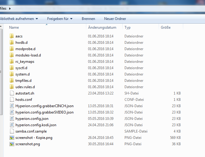

Hallo.
Ich habe jetzt extra Datei erstellt namens Hyperion.config.Svideo.json Input 0 .
Da geht zwar DVB S aber kein HDMI wenn ich meine PS4 Starte ( hyperion.config.grabber.json dann Input 1 )
Wenn ich Hyperion.config.Svideo.json Input 1 und hyperion.config.grabber.json dann Input 0 , dann geht HDMI Ps4 aber kein DVB-S mehr.
hyperion.config.grabber.json:

30. Mai 2016, 16:48
Du verwendest das Ambilight mit einer externen HDMI Quelle aber es reagiert nicht?
Mache eine Screenshot per SSH(Putty) wie folgt direkt am Grabber um zu schauen was dort überhaupt ankommt:
Achtung: das sind drei aufeinander folgende Befehle, wenn du das Gefühl hast das diese irgendwie fehlgeschlagen sind poste am besten einen Screenshots von deinem Terminal(Putty) oder die Ausgabe in einem CODE BB-Code Block in deinem eigenen Thread.
cd /storage/.config
killall hyperiond
LD_LIBRARY_PATH=/storage/hyperion/bin /storage/hyperion/bin/hyperion-v4l2 --screenshot --frame-decimator 2 --size-decimator 4
Mein Ergebnis:
hyperion-v4l2:
        version   : V1.01.1 (brindosch-d4ad877/fc7bc3c-1458755689
        build time: Mar 23 2016 14:20:16
V4L2GRABBER INFO: width=720 height=480
V4L2GRABBER INFO: pixel format=YUYV
V4L2GRABBER INFO: signal threshold set to: {0,0,0}
V4L2GRABBER INFO: started
V4L2GRABBER INFO: stopped
OpenELEC:~/.config #
Der Screenshot liegt nun in deinem ConfigFiles Ordner und kann dort z.B. im Windows Explorer mittels " \\openelec\ConfigFiles" abgerufen werden.
Bild ist im Ordner vorhanden und sieht sehr gut aus.
Du bekommst ein schwarzes Bild? dann kommt am Konverter wahrscheinlich ein zu "gutes" oder gar kein Bild an:
Playstation: deaktiviere Deep Color http://wololo.net/wagic/wp-content/uplo ... uality.jpg
Xbox (One): verwende keine 36 bpp und/oder full rgb https://i.ytimg.com/vi/j7szGVlHcaY/maxresdefault.jpg
andere Zuspieler (AVR/BD/Receiver): Suche nach künstlichen HDMI Verbesserungen und deaktiviere diese
In einigen Fällen ist auch hier der Konverter zu schlecht - siehe den Abschnitt blaues Bild.
PS4 Deep Color ist schon deaktiviert
Kommt beim ausführen der Befehle am Ende kein "V4L2 grabber stopped":
Wechsle den USB Port am PI und/oder aktiviere max_usb_current und entferne ein etwaig vorhandenes USB Verlängerungskabel.
Dein HDMI2AV Konverter ist die Ursache, tausche diesen gegen eine 1080p Variante
Hilft beides nichts scheint der Grabber defekt oder es ist der falsche Chipsatz verbaut, Lösung: keine -> neuen kaufen.
Der Grabber scheint zu funktionieren.Er zeugt ja gute Screenhots jedoch bleibt das Problem weiterhin bestehen.Es geht nur 1 LED
Was nun?

Die angehängte Konfig ist für Kodi, nicht für den Grabber - die kann schlicht nicht mit dem Externen Grabber funktionieren.
restore
Beiträge:66
Registriert:27. Mar 2016
Ambilight mit SAT TV, PS4 und BD Player
1. Jun 2016, 18:31
Hallo
Jetzt bringt ihr mich komplett durcheinander.
Welche Datei werden jetzt benötigt?
Oder habe ich eine Datei zuviel?
Ich habe ein Screenhot gemacht mit allen Datein
Und dazu alle Codes
Hyperion.config.grabberCINCH.json
