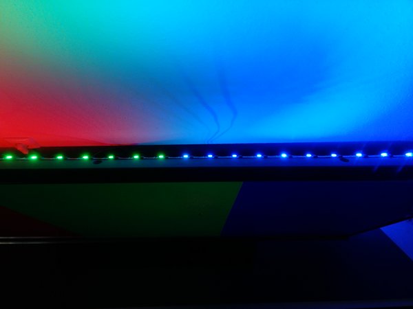

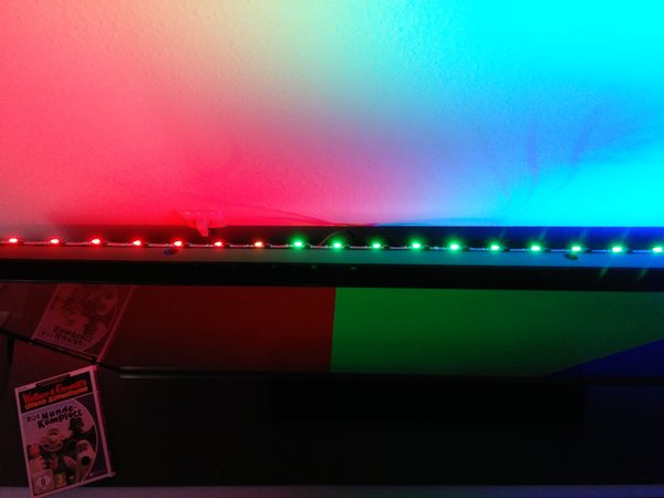

Ich habe nur folgendes Problem. Bei mir sind die LED oben um 2-3 Positionen verschoben (siehe Bilder). Bei der Einspeisung unten passt noch alles, es sind zwei LED grün, dann wechseln sie auf blau. Der Fehler muss irgendwo im blauen Bereich passieren, denn der Übergang von blau nach grün passt nicht mehr und zieht sich ab dann durch. Eigentlich müssten die letzten beiden LED (Am Ende der gesamten Kette) grün Leuchten, aber das tun sie nicht sondern sind rot. Ich hoffe das ist verständlich. Hat einer nen Tip?

Hast du LED oben links /rechts etc angegeben ? Wenn ja, dann weg damit. Dieser Versatz passiert auch, wenn man die LED Leisten etwas versetzt vom Rand anklebt. Hyperion weiss ja nicht wirklich wo physikalisch deine LED kleben. Da hilft dann nur "Neu kleben" !

Habs hinbekommen. Der Ecken Tip war es PLus die Einstellung mit dem horizontalen und vertikalen Abstand. Danke
