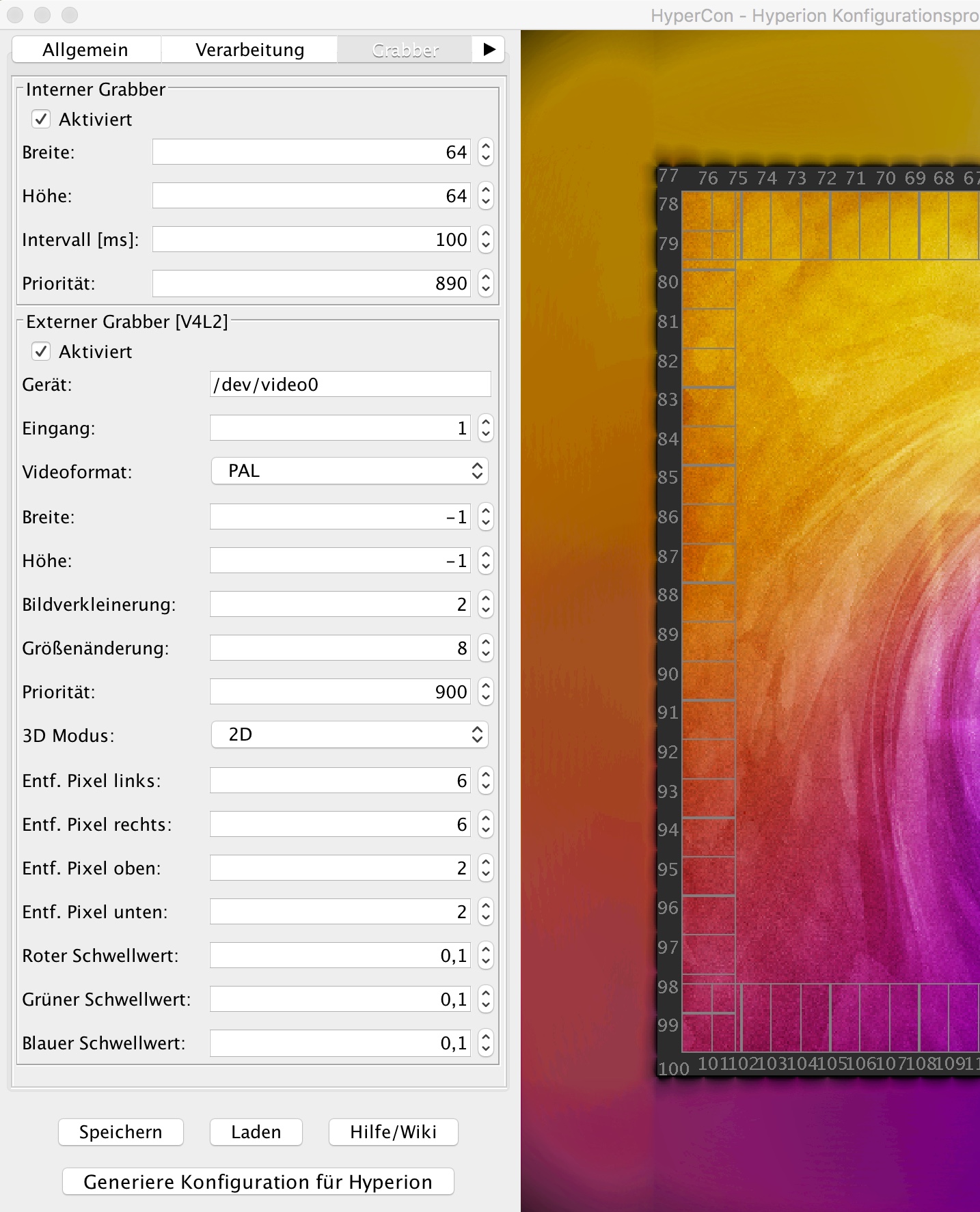

Da ich einen Mac habe, und die hypercon.jar aus der Anleitung nicht wollte, habe ich mich bei hyperion-project umgesehen und eine aktuelle hypercon Version gefunden, die die Smartphone App überflüssig macht. Deswegen eine Konfiguration direkt über die hypercon.jar.

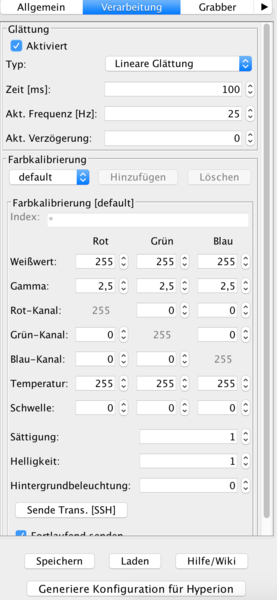

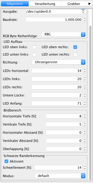

Ich habe die LEDs nach dieser Anleitung konfiguriert
Weißwert habe ich schon eingermaßen, Gamma war auch okay.
Nur die Farbkanäle passen nicht. Vielleicht stehe ich auch komplett auf dem Schlauch und die Antwort ist total simpel.

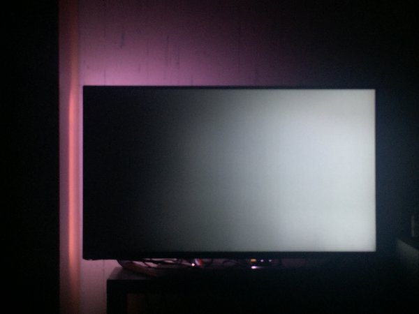

Wie bekomme ich beim grünen Testbild ein grünes Ambilight hin?
Die LEDs leuchten blau, ich kann alle Werte verändern wie ich will. Es lässt sich einfach nicht annähernd auf grün einstellen.
Das gleiche beim blauen Testbild, da leuchtet es grün. Bei gelb ist der Hintergrund in einem schönen Pink.
Ich habe alle Einstellungen irgendwie durchprobiert, komme aber einfach nicht auf die Lösung...

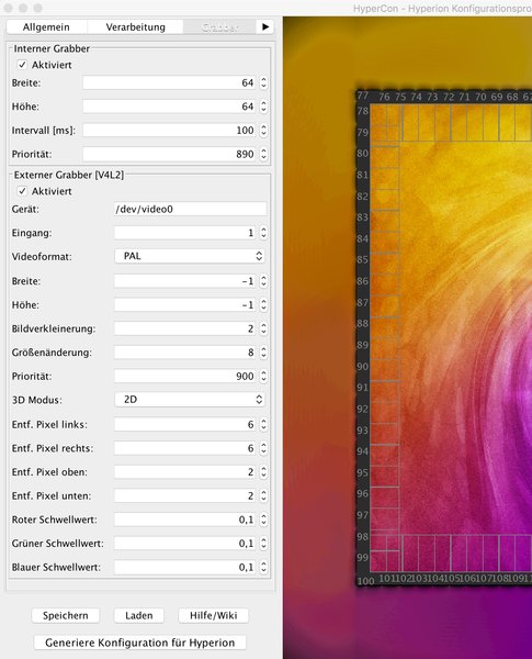

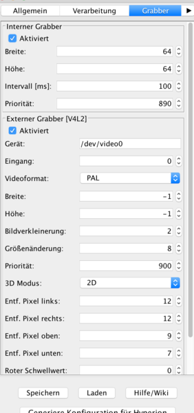

Außerdem habe ich über Scart Out auch das TV Signal abgegriffen. Hier erscheinen zwar Farben, die passen aber nicht zu denen im TV und verändern sich auch irgendwie willkürlich(kein flackern oÄ, eher mit Verzögerung). Welche Einstellung ist hier nötig?

Hier meine Hyperion Config, auf Fotos von der Verkabelung etc. habe ich jetzt erstmal verzichtet, weil es ja ansich funktioniert...
"name" : "Kodi Ambilight",
"redChannel" : 255,
"greenChannel" : 0,
"blueChannel" : 0
"redChannel" : 0,
"greenChannel" : 255,
"blueChannel" : 0
"redChannel" : 0,
"greenChannel" : 0,
"blueChannel" : 255
"red" : 255,
"green" : 255,
"blue" : 255
"luminanceGain" : 1.0000,
"luminanceMinimum" : 0.0000
"gamma" : 2.5000
"gamma" : 2.5000
"gamma" : 2.5000
"updateFrequency" : 20.0000,
// V4L2 GRABBER CONFIG
"sizeDecimation" : 8,
"priority" : 900,
"cropRight" : 10,
"cropTop" : 3,
"cropBottom" : 6,
"redSignalThreshold" : 0.0,
"greenSignalThreshold" : 0.0,
"blueSignalThreshold" : 0.0
