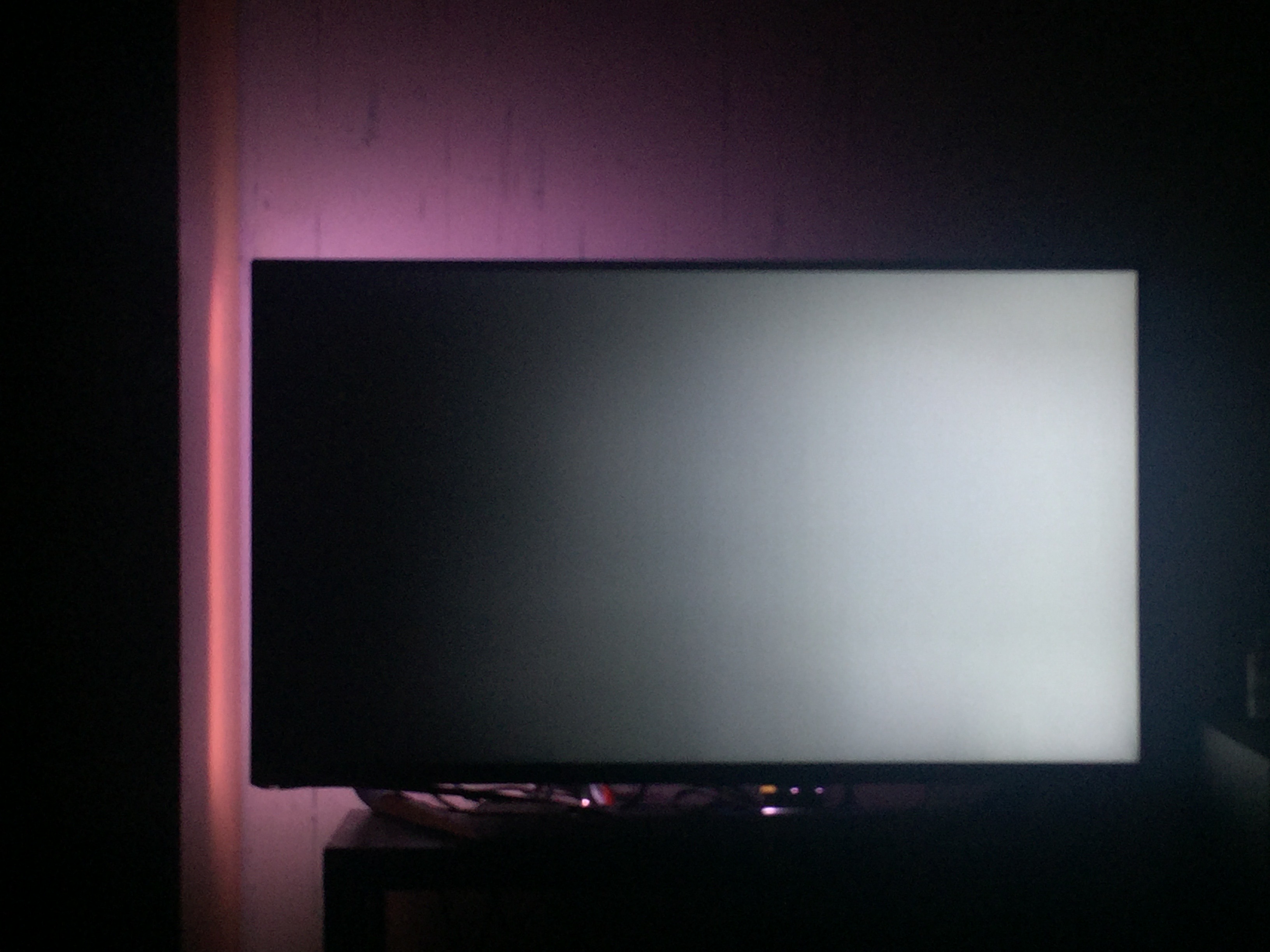

Bei den Testbildern gibt es jetzt ein neues Problem, siehe Bild.
Müsste da nicht eigentliche die weiße Seite leuchten? Ist interessanterweise auch nur bei den Querbildern so, wenn schwarz/weiß horizontal ist, dann ist es perfekt.
Sorry für die Unschärfe, weiß auch nicht wie das kommt :D

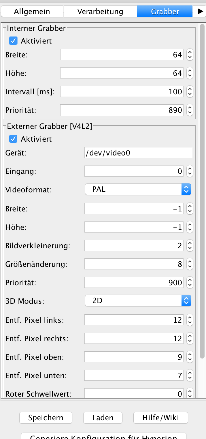

Zu dem Problem mit dem Grabber:
Steht jetzt auf PAL, aber funktioniert immer noch nicht... Habe ich irgendwelche falschen Einstellungen?

Also... Dein Bild sieht tatsächlich sehr komisch aus. Dort wo das Bild weiß ist, sollte das Ambilight natürlich entsprechend auch weiß leuchten. Die schwarze Seite sollte komplett aus sein (Zumindest mag ich es lieber, wenn das Ambilight bei schwarz komplett erlischt und keine Hintergrundbeleuchtung an bleibt). Ist leider schon lange her, aber ich glaube, dass ich mit den Schwellwerten experimentiert habe bis das Ambilight bei schwarz aus geblieben ist.
Wie verhält sich das Ambilight denn bei den farbigen Testbildern?
Und normalerweise muss der PI auf jeden Fall die Konfiguration auch beibehalten, nachdem er ausgeschaltet wurde. Hast du eine entsprechende Konfigurationsdatei auf deinem PI hinterlegt? Denn dann müsste der PI nach einem Neustart ja immer wieder auf diese Datei zugreifen und deine, in dieser Konfigdatei gespeicherten Einstellungen würden übernommen werden.

Liegt das nicht am Uhrzeigersinn?

Beide Grabber gleichzeitig: habe ich erst kürzlich so eingerichtet. Mit der HyperCon.jar und mit der aktuellen Version 1.03.1.
Allerdings klappte die Übertragung der Config per SSH-Tab nicht. Habe ich erst daran gemerkt, dass es eben nicht ging mit den beiden Grabbern gleichzeitig. Händisches Übertragen der hyperion.config.json hat dann aber das gewünschte Ergebnis gebracht.
Schwellwerte: bei 0,1 hast du auch ein leichtes Leuchten bei dunklen Scenen. Bei 0.0 ist es zappenduster im Wohnzimmer bei dunklen Scenen.
Als Anlage der Grabber-Tab.
